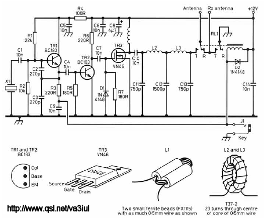

fehlt im Schaltbild im Anhang bei TR2 ein Widerstand von Plus oder vom
Kollektor zur Basis?
Außerdem würde mich interessieren, ob die Tastung des Oszillators zu
einem Zirp führt (Der Oszillator um TR1 muss ja bei jedem Keyen neu
starten und ich glaube nicht, dass er das ganz ohne Frequenzdrift kann).
Wäre es besser, den Oszillator durchlaufen zu lassen und dafür TR2 über
einen C in der Emitterleitung zu tasten (sofern er nicht den RX-Teil
stört)?
Nebenbei, die Spule aus zwei Ferritperlen sieht lustig aus, den Trick
kannte ich noch nicht.
Nö, offenbar werden sowohl Treiber als auch PA in Klasse C betrieben.

von Phasenschieber S. (Gast)
Nö, der T2 arbeitet im C-Betrieb.
Möglicherweise als Frequenzvervielfacher ?
Welche Quarzfrequenz und welche Sendfrequenz hat das Dingelchen.
Dann sollte sich im Kollektorkreis ein Schwingkreis befinden, der auf
die zu vervielfachende Frequenz abgestimmt ist.
Gut, prinzipiell kann man natürlich mit DR+PA auch gemeinsam
vervielfachen, aber wirklichen Nutzen würde ich darin jetzt nicht
erkennen.

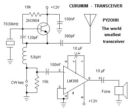

Im Anhang einfach mal der simpelste TRX-Schaltplan, den ich je gesehen
habe, ungetestet.
Hat zufällig jemand eine Idee, was die 5,6-uH-Spule bewirkt?
> habe, ungetestet.
QRP-MAS-mäßig würde natürlich der LM386 deutlich zu Buche schlagen.
Man sollte auch nicht unterschätzen, dass bei QRP-MAS natürlich das Ziel
ist, mit anderen MAS-Teilnehmern zu arbeiten – die arbeiten alle mit
QRP, man braucht also schon einen einigermaßen leistungsfähigen Rx, um
die dünnen Signale auch aus dem Rauschen heraus zu bekommen.
Bislang habe ich mich vor der Seite gedrückt und immer nur in Klasse B
teilgenommen mit dem normalen Stations-TRX als Rx, mit all den
Annehmlichkeiten wie 270-Hz-CW-Filter.
CW-Frequenzversatz vielleicht?
Nein, ansonsten erstmal keine Idee.
von B e r n d W. (smiley46)
@ DAC
Das Antennensignal wird am Emitter abgegriffen. Ohne Drossel würde der
Key dieses Signal nach GND kurzschließen.

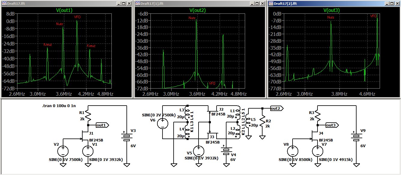

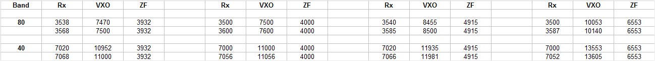

Ich überlege mir gerade, wie die drei NE612 aus dem SST40 durch diskrete
Mischer ersetzen werden könnten. Im Prinzip ergibt das ein Zwischending
aus SST40 und MA12 + eigenen Ideen. Der Frequenzplan könnte ungefähr wie
im Anhang aussehen.
Eventuell sollten wir dafür einen neuen Thread starten.
MA12 Schaltplan:
https://www.qrpforum.de/index.php?attachment/12002-ma12schem-jpg/
SST Manual:
https://qrpbuilder.com/wp-content/uploads/2017/04/sst_manual_042217.pdf
Ringmischer kann man mit 4 Schottky-Dioden bauen, allerdings bringt der
NE612 natürlich noch Verstärkung mit.
Interessant wäre auch Kategorie C, um dort mit so einem klassischen
Rundfunk-Empfänger-IC maximal Anteile zwischen Tx und Rx parallel zu
nutzen. Schalter zählen ja nicht als Bauteil. ;-)
Beim Empfangsmischer würde schon ein single balanced ausreichen, um
einen ZF-Durchschlag zu vermeiden. Dieses Problem hatte ich mal bei
einer ZF-Frequenz von 6144kHz, denn im 49m Band auf 6145kHz hat einer
regelmäßig kräftig gesendet. Das VFO-Signal stellt kein Problem dar, es
kommt nicht durch das Quarzfilter.
Beim Sendemischer hat man das Problem, unerwünschte Mischprodukte zu
vermeiden oder nachträglich zu entfernen (siehe Anhang). Entweder
benötigt man wenigstens einen single balanced Mixer {out(2)} oder einen
guten Frequenzplan {out(3)}. Dazu sollte die ZF-Frequenz weit entfernt
von der Empfangsfrequenz gewählt werden. Schwieriger wird es bei einem
Zweibänder. Da kann die ZF z.B. in der Mitte zwischen den beiden
Empfangsfrequenzen liegen. Für einen 80m + 40m Transceiver passen also
4,9MHz ziemlich gut {out(3)}.

> Gedanken nahe, die von dem Oszillator produzierten 100 mW mal
> tatsächlich auf eine Antenne zu bringen, und dafür bot sich natürlich
> der QRP-MAS an.
Interessant, dann arbeitet die Röhre sozusagen als Oszillator und
Linearendstufe in einem. Das spart wirklich Bauteile.
Es gibt auch 2-Diodenmischer und 1-Diodenmischer (also deutlich weniger
als bei einem Ringmischer mit vier Dioden). Oder eine Mosfet-Tetrode?!

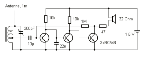

Wenn man anschließend sehr hohe NF-Verstärkung benötigt, kann man einen
DC-gekoppelten Verstärker aus drei Transistoren aufbauen (hier ab dem
10uF-Kondensator):
https://www.mikrocontroller.net/attachment/143253/aaa.png
Von meiner Seite könnt ihr gerne hier weiterposten, meine Frage mit dem
Transistor und dem "fehlenden" Widerstand ist ja nun beantwortet.
Insbesondere war der Oszillator unerwartet sauber.
Was bei diesen Mini-Batterieröhren eine Besonderheit ist: sie arbeiten
typisch bei Ugk = 0, vermutlich hat das mit zu diesem Verhalten
beigetragen.
Dachte ich auch gerade, die sind ja eigentlich auch als Mischer bekannt.
Letztlich war die ECH81 auch nichts anderes.
Die Überschrift (80-m-QRP-Sender) passt ja sogar noch einigermaßen.
Nochmal kurz zur ursprünglichen Schaltung: warum man den Treiber als
Klasse C ausführt, verstehe ich trotzdem nicht wirklich. Dass er damit
mehr Oberwellen produziert, stört bei einer Klasse-C-PA zwar nicht, aber
im Vergleich zu Klasse B sinkt die Verstärkung, und der bessere
Wirkungsgrad spielt beim Treiber nicht so die große Rolle.
von KW Sender (Gast)
Jörg W. schrieb:
> Nö, offenbar werden ... PA in Klasse C betrieben.
Nach der Toplogie hätte ich eher auf Klasse E getippt. Die
Dimensionierung habe ich aber nicht nachgerechnet.
Nö, Klasse E sieht anders aus, die hat diesen typischen Kondensator
direkt am Ausgang der PA gegen GND.
https://people.physics.anu.edu.au/~dxt103/160m/class_E_amplifier_design.pdf
http://norcalqrp.org/files/Class_E_Amplifiers.pdf
