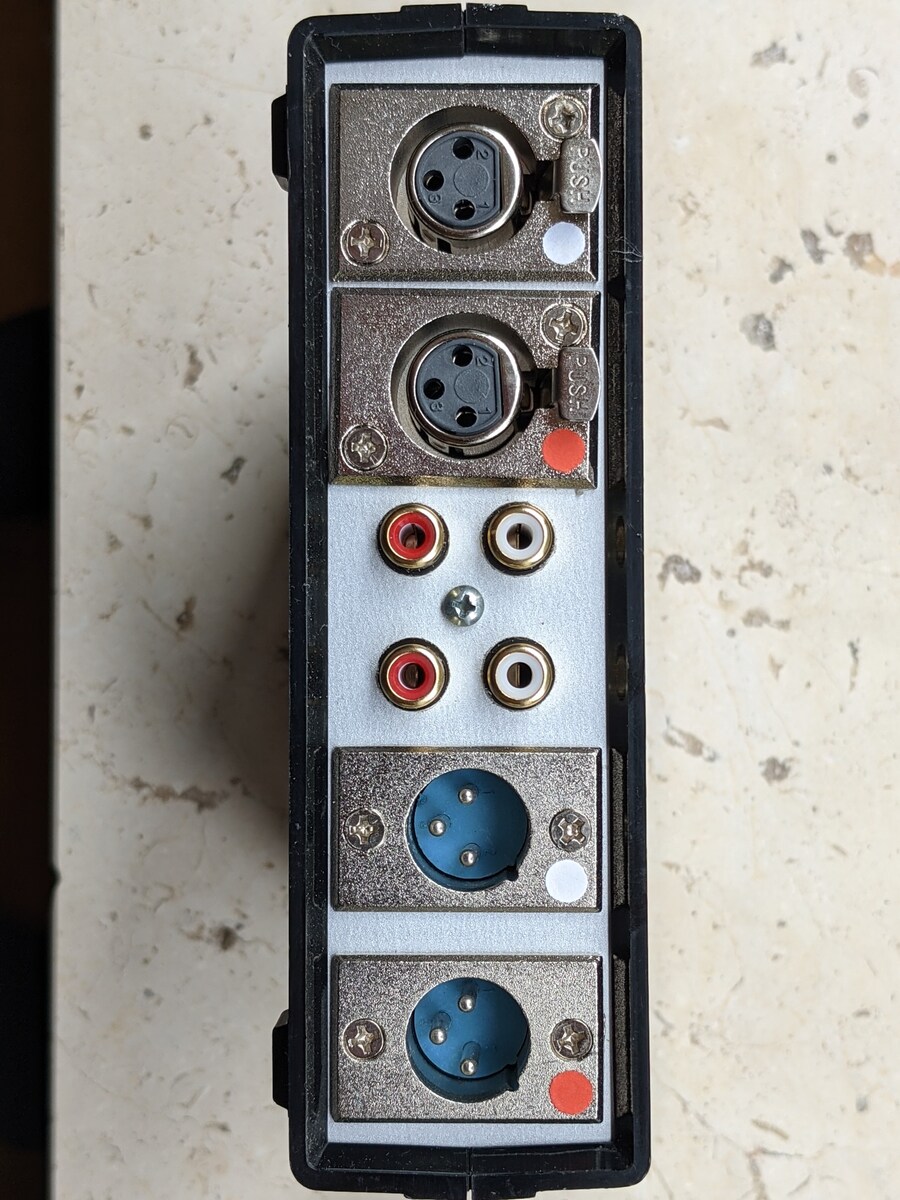

Hallo, ich möchte gerne die XLR Buchse 3 Pol in eine Frontblende bauen.
Normalerweise ist es kein Hexenwerk, aber erkennt jemand die Position
für das rechte untere und obere linke Bohrloch in der Zeichnung unten
links?
https://cdn-reichelt.de/documents/datenblatt/C160/XLR_XEB.pdf
Die Höhe (Y) des Borloch unten rechts bzw. oben links  kann errechnen
aus 36.1 - 26.1, aber wie berechne ich die X Position? Fehlt eine Angabe
oder übersehe ich einen Wert?

Hier sind es in Y schonmal 26,2 und die Aussenabmessung ist 26,6x36,1
von MeierKurt (Gast)
In der Vertikalen ist der Lochabstand 26,2 bei Aussenabmessung 36,1 -
also Differenz 9,9 - gleicher Randabstand in X angenommen wären das für
X 26,6-9,9, also 16,7.

Kompatible sind die Bohrlöcher zu Neutrik XLR nicht.
Das werde ich heute mal versuchen, ansonsten kommt doch ein Neutrik
rein.

von MaWin (Gast)
> rein.
Also ich habe wohl dieselben XLR Buchsen verbaut und die berechneten
16.7 genommen, und die Buchsen sind leicht schief.
Ob das nun aber daran liegt, dass der Abstand doch grösser ist, oder
meine Bohrlöcher nicht ganz passen (immerhin auf Kreuztisch mit
Anbaumesschiebern gebohrt, aber vermutlich mit langen 3mm Bohrern) oder
die M3 Schraube im Loch so viel Spiel hat dass ich sie geraderücken
könnte (immerhin sind beide Buchsen nicht gleich schief)) weiss ich
nicht, so dramatisch fand ich die Schiefheit nicht.
