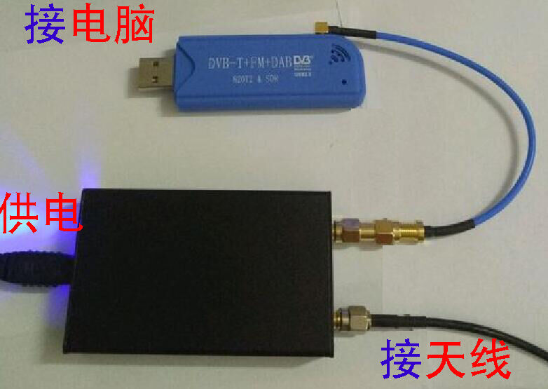

Die im Anhang zu sehende Kombination von NE602-Mischer (0 bis 30 MHz auf
125 MHz) und SDR Stick möchte ich um eine Mini-Whip ergänzen.
Ist eine Mini-Whip in dieser Kombination brauchbar?

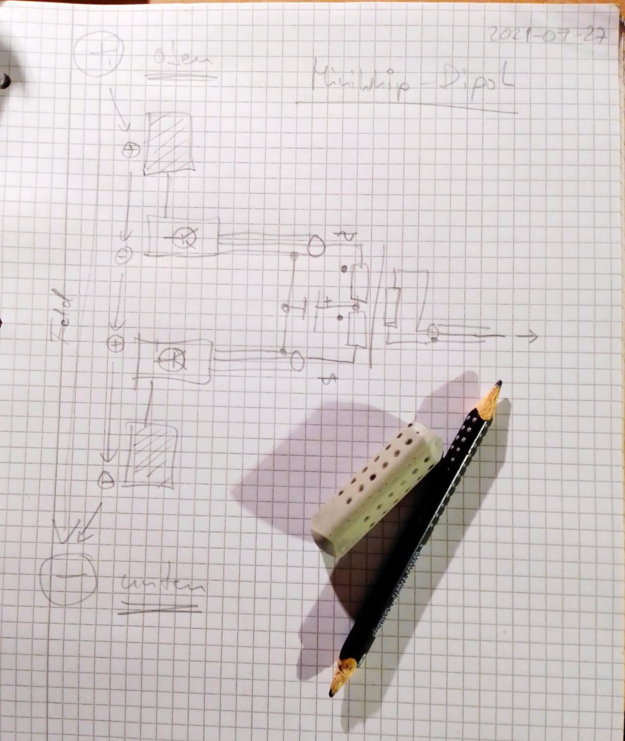

> Abdul K. schrieb:
>> Du kannst ja zwei nehmen
> Über-, hinter-, neben-, unter-einander oder was ?
siehe Bild
>> oder paar Ferrit auf der Zuleitung.
> oder noch besser ein Glasfaserkabel,
> dann ist der Einfluss der Zuleitung garantiert unterbunden.
> Bloß dann funktioniert die MW nicht mehr.
> Das hat der 'Erfinder' schon selbst herausgefunden.
Dann nur mit Batterie oder Laser.
von eric (Gast)
@ Abdul K. (ehydra)
Also 2 gegen-einander als Aktiver Dipol.
Sicher, das funzt und das gibt es auch, z.B. von R&S.
Ist dann aber eine andere Baustelle.
Laser ist funktionsmässig das gleiche wie Glasfaser,
funzt also nicht.
Der Grund ist leicht einzusehen:
Wenn die Sensorfläche kein Gegengewicht hat,
wohin soll dann der Strom durch den Verstärkereingang fliessen.
Der Laser würde die Energieversorgung liefern. Das Ganze war doch eher
als Witz gedacht.
Was mir gerade dazu einfällt: Die Glasfaserantenne von Tokin. Dort
moduliert das externe Feld den Lichtstrahl in einer Glasfaser. Soll
irgendwelche Vorteile haben.
