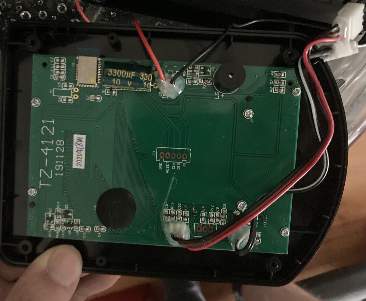

Ich besitze ein First Degree Rudergerät und bin mit dem dort verbauten
Monitor nicht ganz zufrieden, bzw. auch allgemein neugierig wie das
Signal dort verarbeitet wird.
Der Monitor wird mit zwei Batterien befeuert und aus dem Rower selbst
kommen zwei Kabelstränge: A) 3 Kabel (rot, schwarz, braun) und der
zweite hat ein schwarzes und ein graues Kabel.
Jetzt wäre meine Idee das gesendete Signal auszulesen und so zu
verstehen, wie die Leistungsdaten berechnet werden.
Nur mir fehlt es hier an konkretem Vorgehen.
Hab das Gerät gerade mal zerlegt und wäre über Hilfe sehr dankbar.
Wie sollte ich hier am besten vorgehen?
Ich hab schon Erfahrung mit Microcontroller-Programmierung, hab auch
schon einfache Schaltungen gebastelt, Prototypen-PLatinen gelötet aber
das wars dann auch schon.
Ach ja, Multimeter, einfacher Logic Analyzer und auch ein Rigol Osz.
sind vorhanden (letzteres aber noch nicht benutzt, nur für diese Aufgabe
schonmal angeschafft)
Anbei noch ein Bild der Platine.
Bin für jeden Ratschlag/Tipp offen un dankbar!

Schon gemessen was sich auf den Leitungen abspielt?
Anschluss A wird von einem gespeisten Sensor kommen, da dort 3
Anschlüsse sind. Das sind vermutlich Masse, +Versorgung und Signal.
Haben die Leute sich eingermassen an Konventionen gehalten, solltest du
zwischen rot und schwarz die Versorgung messen können und zwischen
schwarz und braun ein Signal.
Der zweite Sensor könnte ein einfacher Kontakt sein, der mit jedem
Ruderschlag einmal ausgelöst wird, um so die Schlagzahl zu berechnen.
Ich denke mal, das du am Computer nicht die Stärke der Fluidbremse
einstellen kannst, sondern die Einstellung rein mechanisch erfolgt?

Ich würde da ein Kraftsensor am Widerlager der Seilrolle vermuten, und
einen Drehzahlsensor an der Rolle.
Geht mir genauso. Der dreipolige wird wohl der 'Kraftsensor' (Drehmoment
oder so) sein, der zweipolige ein einfacher Reed- oder Mikroschalter.
Patrick W. schrieb:
> Ja, genau die Einstellung erfolgt über ein handbetriebenes "Poti", damit
> kann der Füllstand im Tank dann bestimmt werden.
Wir Elektroniker sehen 'Poti' als was elektrisches, du meinst vermutlich
ein Ventil o. ä.

von Patrick W. (cod3cruncher)
> ein Ventil o. ä.
Ja es ist ein per Hand einstellbares Ventil.
Aber vielleicht steckt ja in dem Drehschalter ein tatsächliches Poti
drin, und dieser erkennt dadurch den eingestellten Widerstandswert und
dieser wird in die Leistungsdaten-Berechnung eingerechnet?
Bis jetzt kannte ich aber Potis immer als dreipolig... könnte dies dann
auch der drei-polige Anschluss sein?

von H. H. (Gast)
Das wäre ziemlicher Murks.
Das mit dem Sensor sollte nicht so schwierig sein, du kannst ja das
Kabel verfolgen.
H. H. schrieb:
Auf der Herstellerseite hat mich eben dieser Satz stutzig gemacht:
"Automatische Füllstandsauswahl - Das eingebaute Potentiometer ändert
den auf der Konsole angezeigten Füllstand in den am Tank ausgewählten
Füllstand"
Und ich hab gerade nochmal gesehen, es geht ein kleiner Plastikkanal vom
Drehschalter zum Rahmen, evtl ist hier eine Leitung verlegt.
> Kabel verfolgen.
Leider verschwinden die Kabel sofort im Rahmen und danach sieht man
diese auch nicht mehr.
Ich hab aber gesehen, dass wohl unter der Rolle etwas hinführt und dort
wohl ein Sensor sitz (wie vermutet wohl die Drehzahl) und ein weiterer
kleiner Plastikanal führt wie oben beschrieben zu dem
Wasserfüllstands-Drehschalter.
> Das ist wahr. Zünde mal deinem PC und schaue, ob sich das BT Dings
> meldet und als was es sich meldet.
Ok, schau gleich mal ob ich das Bluetooth-Gerät irgendwie finden kann.
von hebi19 (Gast)
Patrick W. schrieb:
> Achh ja, der Monitor hat auch eine Bluetooth-Schnittstelle.
> Leider hat das Gerät keine serielle Schnittstelle mehr, um es direkt an
> den PC stöpseln zu können :/
> Soll ich dann das Osz. mal dran hängen?
Hallo Patrick
eine "serielle Schnittstelle, um es direkt anden PC stöpseln zu können"
würde Dir wahrscheinlich genauso viel/wenig bringen wie die
"Bluetooth-Schnittstelle".  Du hast ja keine Ahnung mit welchem
Protokoll welche Daten übertragen werden. Von daher könnte man bei
seriell genauso wie bei bluetooth erstmal "schnüffeln", die Baudrate
feststellen und dann "versuchen, die übermittelten Daten in irgendeiner
Weise mit den angezeigten Daten in Verbindung zu bringen". Dabei
einigermaßen Erfolg zu haben halte ich von der Wahrscheinlichkeit für
sehr bis äußerst gering....
Hast Du schon mal was mit Datenprotokollen gemacht, dass Du da was
interpretieren könntest??
Die "Kabel aus dem Rower" - sind das Einzeladern oder Kabel mit mehreren
Adern. Die Farben selber sagen zunächst mal soviel wie gar nix - leider.
Kanns Du sie im Rower verfolgen und irgendwo einen Sensor finden, zu
welchem sie führen?? Der hat dann im Idealfall eine Typbezeichnung
aufgedruckt und damit kann man dann vielleicht die Funktion auf das neue
µCon-System portieren.
Ich würde mal als ersten Schritt und Versuch die schwarze Ader als Masse
annehmen und im Betrieb die Pegel/Signale auf den einzelnen Adern
messen. Da kannst Du durchaus den Oszi verwenden und sehen, ob da beim
Rudern Impulse oder was auch immer kommen. Und wie sich das Siganl/die
Signale verändern.
Dann müsste man als nächsten Schritt einen (rechnerischen) Zusammenhang
finden von diesen Signalen mit den angezeigten Werten. Und das neue
System muss dann "nur noch" diesen Zusammenhang nachbilden. Alles
zusammen ein Projekt mit sehr vielen Unbekannten. Von daher ist ein
Erfolg auch bei großzügigster Hilfe durchs Forum nicht
sichergestellt......
Grüße und schönen Restsonntag
Martin

Auf dem Bedienteil gibt es bei „Level“ die Tasten „UP“ und „down“ ….wenn
man damit tatsächlich die Kraft/Widerstand verändern kann deutet das
schon irgendwie auf einen Aktor hin. Ferndiagnose ist etwas schwierig
Martin
von ck75 (Gast)
Es werden höchstwahrscheinlich zwei Werte geliefert:
a) Umdrehungsgeschwindigkeit
b) Schlagzahl
Der Widerstand(c), in der Bedienungsanleitung als Pegel bezeichnet, wird
mechanisch per Hand eingestellt und nicht elektronisch abgegriffen. Der
Pegel wird am Computer per Taste eingestellt.
Des weiteren wird über Funk die Pulsfrequenz an den Computer übertragen.
Aus a und c werden werden die relevanten Größen (Leistung,
Fahrgeschwindigkeit, etc.) berechnet.
von Jens (jensbott)
Hallo Patrick.
ich weiß nicht ob das Thema noch von Interesse ist, bin leider jetzt
erst darauf gestoßen. Ich habe mich bei meinem eigenen Rower mal
eingehender mit der Sache befasst, da ich auch unzufrieden mit der vom
Hersteller angebotenen Lösung war.
Soweit ich das aus der Abbildung der anfangs gezeigten Platine
beurteilen kann, ist der "First Degree" bezüglich Sensorik auch nur ein
ganz normaler Rower, sprich keine direkte Zugkrafterfassung, sondern
nutzt "nur" die Drehzahl über Pulse eines Hall-Gebers (die aktive
Füllstandsregelung zur Kraftvariation sei hier erst mal unbetrachtet).
Ich selbst schwitze an einem "Baltic Rower" von Cardiostrong, und dort
ist die Drehzahlerfassung denkbar einfach gehalten. Zwei Reedschalter
(ja tatsächlich, die prellen noch beim Schließen) werden beim Ab- und
Aufwickeln des Zuggurtes durch den in der Wickel-Rolle befindlichen
Magneten abwechselnd geöffnet und geschlossen, so dass ein
richtungsabhängiges Pulssignal entsteht. Diese wird im Controller in
Zeit/Puls und damit in Auszugsgeschwindigkeit übersetzt. Über einige
vorprogrammierte, konstante Parameter wird dann der zeitliche Verlauf
dieser Auszugsgeschwindigkeit in Leistung/Ruderschlag umgerechnet und
daraus dann Geschwindigkeit, Schlagzahl, etc. berechnet.
Da mein "Baltic Rower" weder Füllstandsverstellung noch -erfassung hat,
sind damit Leistung und Geschwindigkeit direkt vom Profil der
Auszugsgeschwindigkeit abhängig. Schnelles Ziehen bei leerem Tank ist
also genauso schnell wie schnelles Ziehen bei vollem Tank.
Am Ende werden dann die so berechnete Leistung, Geschwindigkeit, Strecke
und Schlagzahl über Bluetooth mittels "Fitness-Maschine-Service"
Protocoll 0x1826 an die entsprechenden Apps gesendet (wie man mit jedem
handelsüblichen BT-LE Monitor per Handy sehen kann). Ein evtl.
getragener HRM-Gurt wird auch erkannt und die Heart-Rate in das
FTMS-Protokoll aufgenommen.
Thats It.
Da der oben beschriebene "First Degree" den Füllstand (zumindest
theoretisch) kennt, ist hier die Power-Berechnung natürlich etwas
realistischer (zumindest theoretisch). Wenn Du also etwas verbessern
willst, dann nur durch zusätzliche Sensorik, die eine direkte
Kraftmessung ermöglicht.
Dazu habe ich für meinen Rower ein kleines Gadget entwickelt, dass die
Zugkraft im Gurt ermittelt (wird einfach aufgeclipt) und daraus Leistung
und Geschwindigkeit berechnet und das dann per BT-LE mittels "nRF52840
Dongle" an eine Handy-App sendet. Funktioniert ganz zufriedenstellend,
auch wenn's erstmal nur ein Prototyp ist.
Allerdings geht das Ganze über "... ein bisschen Arduino" weit hinaus.
Bei Interesse kann ich gern weiter ins Detail gehen, falls dieser Thread
noch gelesen wird.
Gruß Jens
