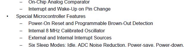

Hallo zusammen, weiß jemand welche Toleranz der interne 8MHz Oszillator des ATMEGA328PB besitzt? Im Datenblatt steht, dass dieser kalibriert sein soll. Der interne Oszillator des ATMEGA328P ist ja mit +-10% sehr ungenau und für meine Anwendung zu groß. Etwa 2-3% würde mir allerdings reichen. Habe im Datenblatt und nach kurzer Internetrecherche dazu nichts gefunden... Danke schon mal!
ATMEGA328PB schrieb im Beitrag #6784848: > Etwa 2-3% würde mir allerdings reichen. So werden die Teile ausgeliefert. Miss es nach!
> Habe im Datenblatt ... dazu nichts gefunden
Clock Characteristics, Calibrated Internal RC Oscillator Accuracy,
'Factory Calibration'.

ATMEGA328PB schrieb im Beitrag #6784848: > Im Datenblatt steht, dass dieser kalibriert sein soll. Ist er. Für irgendeine Standard-Temperatur und irgendeine Standard-Betriebsspannung. Hab vergessen, was genau die jeweiligen Standards sind, das steht aber GANZ sicher im DB). > Habe im > Datenblatt und nach kurzer Internetrecherche dazu nichts gefunden... Dann musst du definiv an deinen Kompetenzen arbeiten, insbesondere natürlich bezüglich der Lektüre von Datenblättern.

c-hater schrieb: > Dann musst du definiv an deinen Kompetenzen arbeiten, insbesondere > natürlich bezüglich der Lektüre von Datenblättern. Bei AVR8 ist das so eine Sache. Beim ATmega32 beispielsweise steht in der Beschreibung zum internen RC-Oszillator etwas von 3%, die auf 1% trimmbar seien. Und das hat man sich in frühen Jahren so gemerkt. Beim ATmega328 steht dann unter den "elektrischen Daten" u.a. der Wert 10%, der vermutlich dazu dient, Reklamationen gering zu halten, wenn in der Fertigung etwas gehakt hat. Brauchbare Werte sieht man in den Kurven zu den "typischen Daten", wo dann Vcc und Temperatur als Vorgabe zur eff. Taktfrequenz entnommen werden können. Deutlich wird dann, daß z.B. beim ATmega32 die internen 8 MHz bei typisch 5 V und 25°C erreicht werden. Beim ATmega328 sind es hingegen 3 V. Das hat sich über die Jahre so verschoben. Was noch schön an den typischen Kurven ist, sind die Schaltschwellen und Hysteresen der Eingänge, da hier brauchbare Werte gezeigt werden und nicht die pauschale Aussage 0,3 bzw. 0,7 x Vcc für '0' und '1' Pegel. Dieser Umstand wurde hier wiederholt von einigen "bibeltreuen" Schnullis ignoriert, da typische Werte angeblich nur zufällig eingehalten würden. Das nur nebenbei ;-)
