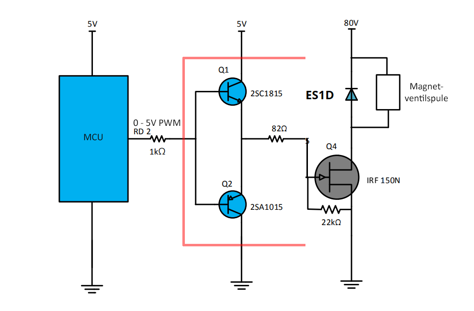

Kann mir mal einer sagen wofür der rot markierte Bereich sein soll?
Q1 und Q2 sehen aus wie der Teil eines Amplifiers.
Wahrscheinlich sehen die Pro's auf den ersten Blick was man damit
erreichen will.
Das Schema ist um ein Magnetventil mittels PWM zu steuern. Erst 100% zum
Aufmachen, danach 20-30% Duty um es offen zu halten.

Speziell der 2N3055 ist sinnlos. Im Forum gibt es Leute mit mehr Wissen,
die dir die richtige Ansteuerung des IRF zeigen können.
von ma (Gast)
Naja, die Bauteile zu identifizieren ist eigentlich nicht schwer. In dem
roten Kasten sind nur Transistoren und Widerstände. Man könnte auch die
Bezwichnungen in eine Suchmaschine eingeben...
Was der Ersteller der Schaltung damit erreichen will, kann nur er sagen.
Funktionieren tut sie wahrscheinlich, aber weder verlässlich noch
effizient (in jeder Hinsicht).

Es macht wahrscheinlich am meisten Sinn den 2N3055 komplett zu entfernen
und direkt die beiden Emitter auf das Gate zu legen, mit wieder ein paar
Ohm drin.
von Helge (Gast)
Wenn der 3055 rausfliegt, 4007 -> ES1D oder ähnlich.
Logic level Mosfet verwenden.
von Einsteins Jr (Gast)
Der Ersteller der Schaltung wollte mit den beiden 'Treiber ein 'hartes'
Schalten erreichen. So dass der 2N.. 'sicher' sperrt, und 'sicher'
schaltet.
Sowas nennt man Hirnfurz eines Ahnungslosen.
Du hast da die wohl blödsinnigste Ansteuerschaltung aller Zeiten
gefunden.
Mit welcher PWM-Freqauenz willst du denn das Ventil ansteuern?
> erreichen will.
Na ja, man sieht auf Anhieb, dass die Schaltung von jemandem stammt, der
nicht die leiseste Ahnung von Elektronik hat.
Ein 80V Magnetventil von einem IRF150, also 100V, 0.55mOhm
Standard-MOSFET in TO3 steuern zu lassen, erfordert 10V
Ansteuerspannung.
Das liefert die Schaltung nicht, trotz immensem Bauteilaufwand.
Auch die 1N4001 ist für PWM zu langsam, für 80V nicht spannungsfest
genug, und im Vergleich zum MOSFET strommässig unterdimensioniert
(vielleicht ist der MOSFET aber auch nur für das Ventil gnadenlos
überdimensioniert).
Ein grösserer Elko zwischen Kathode Diode und Source MOSFET wäre gut.
Ob man für das Ventil wirklich 30A und einen  MOSFET wie IPP075N15N3 und
Diode wie
IDP15E65D2 benötigt, oder ihm 1A ausreichen, wissen wir nicht. Aber für
hohe Spannungen (100V) wird man wegen Beschaffbarkeit auf LogicLevel
MOSFETs wie 2SK1299 verzichten und braucht einen Gate-Treiber.
Fertig als MC34151 (enthält schon den Widerstand vom Gate nach Masse,
Benutzung siehe Datenblatt) oder TPS2811 aber dazu braucht man
zusätzlich eine 12V Versorgungsspannung. Die braucht man auch, wenn man
das aus 3 Transistoren diskret aufbaut (anders als in deinem roten
Kasten).
VCC ----------o-----------. (12V)
              .-.          | BC337
         1k   | |        |/
               o----o      o-------||-+  N-MOSFET
         BC547 |    |      |          |
       ___   |/     |    |<           |
 in --|___|--|      '----|            |
       1k    |>          |\           |
               |           | BC327    |
 GND ----------o-----------o----------'
Hat man die nicht, gibt es MIC5018 der aus 5V auch low side mal eben 10V
macht um den MOSFET voll durchzusteuern, Schaltung siehe Datenblatt.
Vergiss jedenfalls die Schaltung die dir vorliegt und bring erst mal die
Daten des Magnetventils in Erfahrung.
Vielleicht tut es auch ein HV9901, der hat alles drin, macht PWM von
selbst.

Es handelt sich um einen "Handelsüblichen" Bosch-Style Common Rail
Injektor die so 0,6 Ohm haben. Die macht man mit viel Strom möglichst
schnell auf und begrenzt dann mit PWM. So zumindest die Idee.
Die Schaltung ist von einem Studenten aus Korea. Mir kam die Schaltung
auch etwas Banane vor, aber wenn man selber noch nicht den kompletten
Durchblick hat, geht man erstmal davon aus das der Andere wohl schlauer
war als man selbst.
Zur PWM Frequenz: Wenn 100us mit 100% Duty aufgemacht werden und 900us
mit 20-30% Duty läuft dann wären 40kHz nicht verkehrt so liegt man max
25us daneben.
Und die werden mit 80V betrieben?
Der muss noch eine ganze Weile studieren...
> 25us daneben.
Klingt plausibel.
Dann nimm besser einen richtigen integrierten Gatetreiber, und keinen
Logikpegel-MOSFET.

Die Freilaufdiode muss genau den Strom der Magnetspule vertragen - und
zwar als kurzen Puls. Kein bisschen mehr.
Es ist dabei ziemlich egal, wieviel Strom der MOSFET schalten KÖNNTE.

Der Strom durch die Spule ist noch immer unbekannt. Und bei PWM gehts um
mehr als nur einen einzelnen kurzen Impuls.
von Dietrich L. (dietrichl)
Das könnten dann bis zu 133A werden...

Es wäre natürlich auch gut die Induktivität der Ventilspulen zu kennen,
in beiden Zuständen.
von Michael M. (Firma: Autotronic) (michael_metzer)
80V / 0,6R = 133A
...aber nur kurz bei 100% PWM

Wenn man nicht weiss, was PWM ist, bei der zur Stromregelung die ganze
Ausschaltzeit der Strom durch die Diode fliesst, könnte man glauben
Und was ist mit 50V statt benötigter 80V Spannungsfestigkeit,
und mit langsamen 50Hz Dioden an (vielleicht) 40kHz PWM ?
Nichts, die 1N4001 reicht niemals.

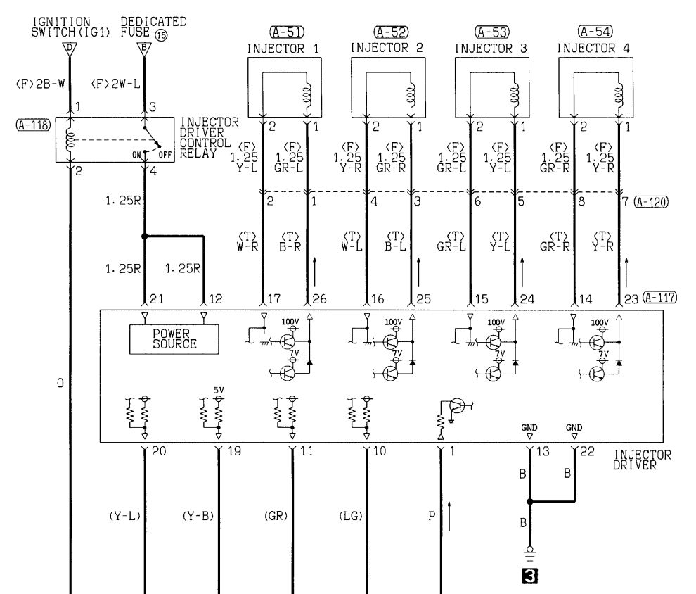

Das mit den 80V kann auf jeden Fall hinkommen. Ich hänge mal einen
groben Plan des Injector Treibers des Mitsubishi Carisma 98 an, indem
die Endstufen wenigstens skizzenhaft gezeichnet sind. Mitsubishi benutzt
hier 100V.
von H. H. (Gast)
> hier 100V.
Gute Info!
Und sie scheinen auch keine PWM zu nutzen, sondern 7V zum halten des
Ventils.

von ESP4096 S. (esp4096)
Kurze Rückmeldung:
Ich habe wie vorgeschlagen einen Diskreten Gatetreiber gebaut (Einfache
Schaltung Wikipedia). Als NPN BJT verwendete ich ein 2SC1815 und als
Freilaufdiode für den Injektor musste eine IDP08E65D2XKSA1 herhalten.
Der Gatetreiber schaltete 12V.
Leider hat PWM nicht funktioniert. Wenn ich 1ms 100% Duty gegeben habe,
konnte ich den Injektor immerhin kontrolliert öffnen. Am Oszi konnte ich
bei 40kHz das korrekte öffnen und schließen des MOSFETS sehen, aber der
Saft des Labornetzteils (max 5A bei 30V) reicht dafür nicht aus um in
der Zeit nennenswert Strom zu liefern.
Ich werde es mal mit einem Kondensator probieren, wie vorgeschlagen
wurde.
Über Tipps und ggF. mögliche Fallen freue ich mich weiterhin. Danke für
die bisherigen Antworten.
> Ich hänge mal einen
Super danke! Ich habe bisher auch am häufigsten diese getrennten
Schaltungen für Anzug- und Haltespannung gesehen. Ich schaue dennoch mal
wie weit ich mit PWM komme :)
von xmaniac (Gast)
Hmmm... wo stand nochmal die konkrete Empfehlung?
(Es wurden m. W. doch integrierte Gate-Treiber vorgeschlagen,
teils mit 5VDC zu 12VDC Ladungspumpe, teils für separate 12V,
und sogar eine integrierte "Gesamtlösung" (samt Schalter -
nur war unklar, ob das Stromrating paßt).)
> (Einfache Schaltung Wikipedia).
"Einfache Schaltung" stimmt vielleicht, oder auch nicht...
Welche genau Du meinst, bleibt bisher Dein Geheimnis.
Bißchen schwachbrüstig. Und als PNP BJT?
Zeige doch mal den sogenannten "Schaltplan", ist einfacher.
> wurde.
So einer ist zwar auch am LNG-Ausgang (so daß eigentlich
zumindest kurzzeitig mehr als die v.D.g. "max. 5A" fließen
könnten ...) aber die zwischenlgd. Leitungsinduktivitäten
lassen diesen nicht recht wirken.
Das kannst Du Dir gleich mal merken:
An Schaltknoten mit erwünschten schnellen Stromänderungen
muß man deftig abblocken. (Evtl. sogar Elko + Kerko/Folko,
wenn Du extrem hohe Dynamik anstrebst (Eindruck entsteht).)
Was hättest Du denn so rumliegen?
(Zur obigen Aufforderung: Schaltplan "Urzustand" nur, um ein
mögliches Mißverständnis bzgl. für 40kHz wohl sicher nötigen
Push-Pull-Gatetreiber (PNP+NPN) - falls nicht integriert -
auszuräumen / danach, um die "richtige" Schaltung zu sehen.
Auf den ersten kann auch verzichtet werden, bei Link nach
WiKipedia Seite plus Benennung gemeinte Abbildung, momentan
kann man halt lediglich raten, was Du meintest/worans liegt
und Dir kaum Tipps geben dazu.)
