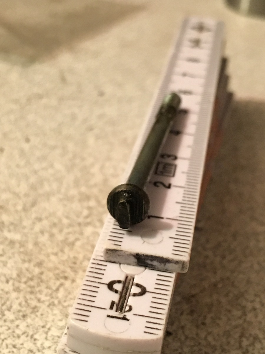

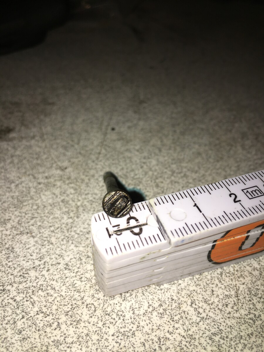

Grüße Euch,
tausche gerade bei einem Motor die Lager. Die Schrauben haben einen mir
unbekannten Kopf. Möchte den Moter gerne mit Drehmomentschlüssel wieder
zusammenbauen, jedoch was ist das für ein Bit (siehe Foto)?
Viele Grüße
Horst

Na, dann nimm doch eine der üblichen Nüsse für Sechskantkopf. In eine
5er, 5,5er oder 6er Nuß wird der Kopf ja wohl in der Diagonalen
reinpassen. Geeigneten Drehmomentschlüssel hast Du? Ist das eine M4
Schraube? Dann dürften max. 3 Nm angesagt sein.

Das ist ein Ovalkopf. Der ist nicht genormt. Das passende Werkzeug gibt
es vom Schraubenhersteller. AvSafe vertreibt solche Dinger.
https://www.avsafescrews.com
In Kleinmengen bei eBay von diversen Einzelhändlern.
Sinn der Sache ist "tamperproof" hört sich halt besser an als
"Pfuschersicher".
https://de.wikipedia.org/wiki/Liste_der_Schraubenkopfantriebe

Ovalkopf ist aber was anderes, als dieses Passfederdingens. Eben Jura
und andere Kaffeemaschinen. Am einfachsten ein Stangerl das schön in das
Schraubenloch passt. Mit der Säge nen Schlitz in die Mitte und mit Feile
aufs passende Mass erweitert. Oder besser vernünftige Schrauben rein.
Kommt halt immer drauf an, was der Fundus hergibt.

Ist auch von einem Waschmaschinenmotor,meine Fräse hat die gleichen
Schrauben
Würde ich den Motor zerlegen müsste in 1St.Silberstahl eine Nut
reinsägen und einen Stahlring darüber um den Schraubenkopf zu
umschließen,auf de Rückseite
einen Sechskant welcher in eine 1/4" Nuss passt.
                             Gruß  Hans
von Armin X. (werweiswas)
Solche Schrauben hatte ich auch mal an einem Waschmaschinenmotor.
Eine oder zwei musste ich, weil man an den Kopf nicht dran kam,
abtrennen und hatte alle, wie schon vorgeschlagen, durch Standard M4 mit
Innensechskant ersetzt.
von Horst R. (ramsam)
Danke für eure Hinweise.
Sollte M4 sein, ist ein Gebläsemotor von einem Vissmann VE1 Brenner.
Ja, könnte man auch ohne Drehmoment machen, ich schau mal ob ich Ersatz
finde... Ich frage mich, warum verbaut man solche Schrauben....
Wahrscheinlich damit man nix reparieren soll.
Zu der Frage, kenn ich das Drehmoment? Nein, jedoch könnte ich dann alle
Schrauben mit dem gleichen Drehmoment montieren.
Sechskant hab ich schon probiert, rutscht durch...

Update: Habe mir jetzt Innensechskant M4 45 mm bestellt...
https://www.ebay.de/itm/203029343262?ssPageName=STRK%3AMEBIDX%3AIT&var=503240568465&_trksid=p2060353.m2749.l2649
Danke für die Tipps

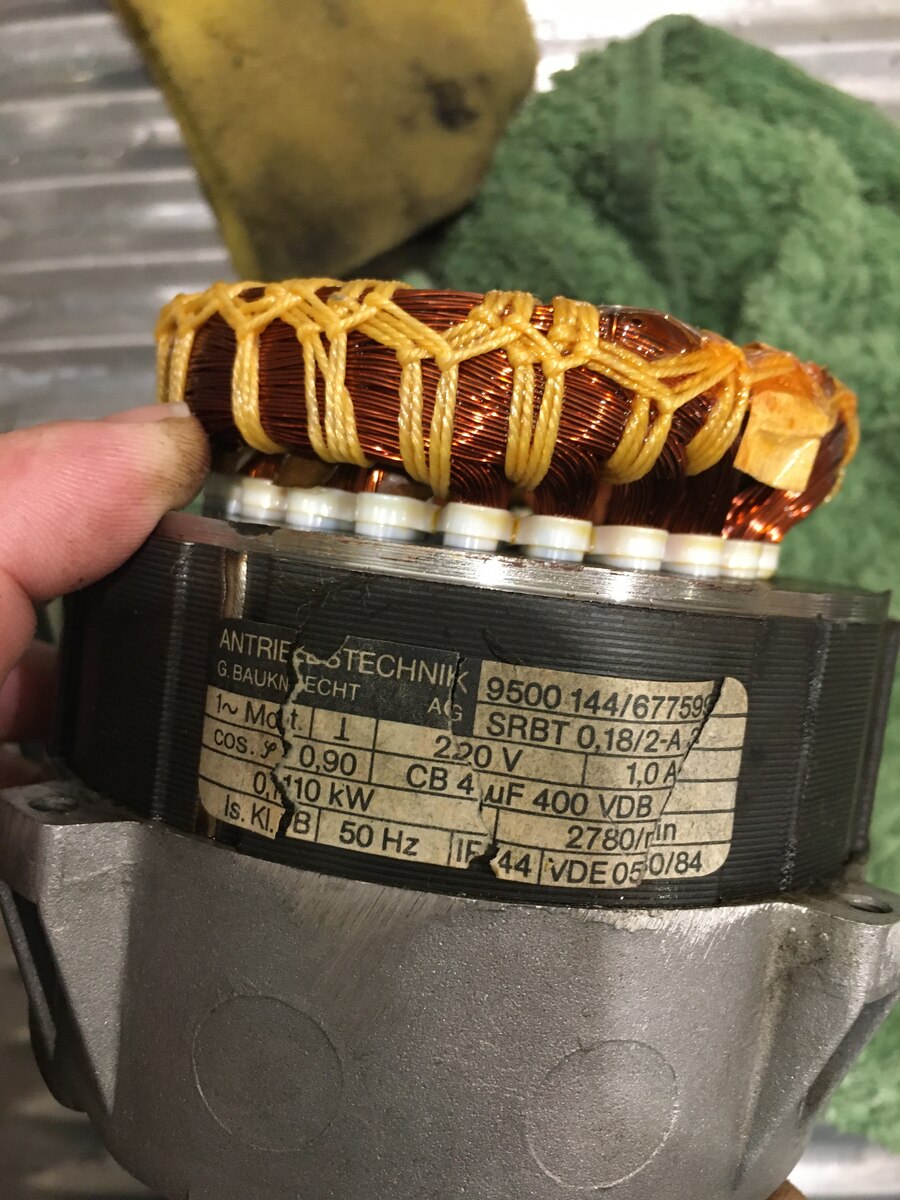

So, hab den Motor zusammen, läuft sauber.
Ich habe jedoch mal die Energieaufnahme im Leerlauf gemessen: 103 Watt.
Angegeben ist der Motor mit 110 W.
Ist das normal, dass der im Leerlauf so viel Leistung zieht, oder deutet
das auf einen defekten Kondensator hin? Ich bekomme leider die Kappe vom
Kondensator ohne Gewalt nicht ab, sonst hätte ich den mal gemessen...
PF ist 0,5 im Leerlauf.
von michael_ (Gast)
Sicher nicht.
Aber der hat doch Anschlußdrähte.
Alter Trickk.
Nimm zwei Stecknadeln und steche durch die Isolation.
Dann messen.
von Hp M. (nachtmix)
W oder VA?
von Peter R. (pnu)
Horst R. schrieb:
> oder deutet
bei defektem Kondensator hätte der Motor Anlaufprobleme.
Was ist PF? Wenn das cos phi wäre. wäre 0,5 sehr schlecht. angegeben ist
ja 0,9
Dann wäre aber auch der Schlupf gegenüber den 3000 U/min  sehr deutlich
und nicht nur 220 U/min.
Bei einem Gebläsemotor mit anmontiertem Gebläserad, das mitdreht? Da
gibts doch keinen  Leerlauf.
von MaWin (Gast)
Das müsste zu einer deutlichen Erwärmung, wenn der Wert denn tatsächlich
die Wirkleistung ist.
Sicher, dass es nicht die Blind-/Scheinleistung ist, oder dein Messgerät
kaputt ist?
Also laut Energiemeter
https://www.conrad.de/de/p/basetech-em-3000-energiekosten-messgeraet-kostenprognose-1611632.html
sollen es Watt sein, also kein VA.
Powerfactor (Leistungsfaktor) 0,5 im Leerlauf also ohne Lüfterrad und
Pumpe. Mit Lüferrade und Pumpe komme ich auf die 0,9.
Also scheint normal zu sein. Heizung funktioniert soweit.
Kann auch sein, dass dieses Energiemeter minderwertig ist und ehr VA
anzeigt, obwohl im Display Watt steht.
Motor wird auch nicht heiß.
