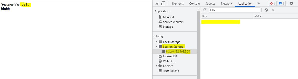

Hallo.
Ich teste grade eine Session über PHP.
Was ich nicht verstehe ist, warum ich diese angelegte Variable in den
Chrome Entwicklertools nicht angezeigt bekomme.
Sie scheint es jedoch zu geben und ist auch lesbar.

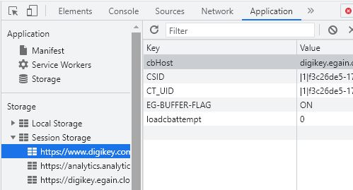

Wenn ich beispielsweise bei Digikey den Application/SessionStorage
öffne, sehe ich einige Variablen hinterlegt.
Bei meinem kleinen Test irgendwie nicht:
<!DOCTYPE html>
<html>
<head>
<title>Session-Test</title>
</head>
<?php
  session_start();
  header('Content-Type: text/html; charset=UTF-8');
Weiß jemand warum das so ist?
Danke Euch erst einmal und einen schönen Tag!
<?php
  $_SESSION['name'] = "0815";
  $name = $_SESSION['name'];
  echo "Session-Var: " . $name;
22
  echo "<br>blubb<br>";
23

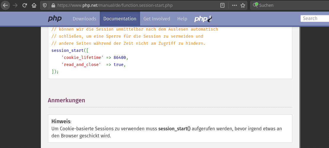

von SR (Gast)
Die Session wird ja auch nicht (zwingend) im Browser gespeichert,
sondern abhängig von deiner PHP-Konfiguration irgendwo. Cookie, Datei,
Datenbank.
von SR (Gast)
Abgesehen davon solltest du die session starten bevor die erste Ausgabe
erfolgt. PHP sollte, entsprechend konfiguriert, hier auch eine Warnung
werfen.
Ist auch unnötig, sollte dein Webserver schon so senden.
von SR (Gast)
Und das hat auch nichts mit den PHP-Sessions zu tun.
Du meinst wohl
https://developer.mozilla.org/en-US/docs/Web/API/Window/sessionStorage
von Tilo R. (joey5337) Benutzerseite
PHP-Session-Variablen werden immer serverseitig gespeichert.
Client-seitig sieht man nur das Session-Cookie mit einem Zufallsinhalt,
das dazu dient, die Session zu identifizieren.

Achso, das wird Serverseitig gespeichert und das was ich sehe ich nur
das Cookie mit der ID.
Okay, dann macht es Sinn, dass ich nichts sehe ;)
Angehängt der Screenshot von Digikey.
von PHP erzeugt (Gast)
Nun der richtige Screenshot ;)

von Εrnst B. (ernst)
um zur Urpsrungsfrage zurückzukommen:
Das Handbuch weiß es:
https://www.php.net/manual/de/function.session-start.php
>>    Hinweis:
>>    Um Cookie-basierte Sessions zu verwenden muss session_start()
>>    aufgerufen werden, bevor irgend etwas an den Browser geschickt wird.
Du schickt schon doctype, html, head vor dem session_start.
Edit: SR wusste es auch, übersehen:
> erfolgt

von Draco (Gast)
>>>    Hinweis:
Hä, was haben die HTML Identifier mit dem Session Cookie zu tun?
Ich bitte um Aufklärung, weil auf meinen Seiten kommt der Session Start
immer im Script Bereich, und funktioniert tadellos.
Es geht nicht um den Doctype an sich, sondern darum, dass überhaupt
Ausgaben getätigt werden, bevor die session gestartet wird.
Einfach weil der "Set-Cookie" Http-Header eben ein Header ist, und nicht
in den Content gehört.
Es gibt ein paar Sonderfälle, wo das klappt. (z.B. Url-basierte
Sessions, "ob_start" & co usw.)
Vermutlich hast du so einen. Allgemeingültig ist das nicht, wie auch in
der PHP-Dokumentation vermerkt.
