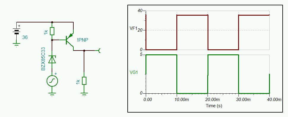

Peter N. schrieb:
> Ok, ein Beispiel: Wie schalte ich mit +5V +36V mit max. einem
> Transistor?
Kein Problem.

Die Schakltung von Elliot wäre sogar recht lastfest (für H-Pegel),
braucht aber eben ein Bauteil mehr. Meine npn-Emitterschaltung wäre
dagegen bei L-Pegel lastfest gegen +.

Elliot schrieb:
>> Transistor?
> Kein Problem.
Nur das Teil invertiert, das soll es nicht!
Also +5V am Eingang = 36V ein, keine Spannung am Eingang (auch offen) =
36V unterbrochen.
Ich bin nur auf folgende Lösungen geommen:
NPN = 3 Transistoren (+ 3 Widerstände)
PNP = 2 Transistoren (+ 3 Widerstände)
oder 1 Optokoppler (mit nur noch dem Ledvorwiderstand als weiteres
Bauteil).

Peter N. schrieb:
> Elliot schrieb:
>>> Transistor?
>> Kein Problem.
Nur hattest du das nicht spezifiziert.
Es reichen auch 1x npn, 1x pnp und zwei (vier) Widerstände.

Peter N. schrieb:
> Elliot schrieb:
>>> Transistor?
>> Kein Problem.
Dann nehme einen npn-Transistor in Basisschaltung. Braucht auch nur 3 R
nebst T.

von Peter N. (alv)
> nebst T.
Und wie geht das?
von Jens G. (jensig)
Z.B. so:
Beitrag "Re: Aus 10V Signal 15V Signal erzeugen"
Emitter ist hier der Eingang. Wenn Eingang offen, dann bedeutet das H
(auch am Ausgang). Für L muß der Eingang auf L gezogen werden. Also wie
bei TTL-Eingängen.
Mußt natürlich die Basisspannung via Spannungsteiler auf einen Pegel
bringen, der zu den L/H-Pegeln am Eingang paßt (unter Berücksichtigung
der Ube des Transistors), also vielleicht so 3V an der Basis, womit bei
rund/knapp 2,5V am Emitter die Schaltschwelle liegt (wenn wir mal
5V-Logik annehmen).
