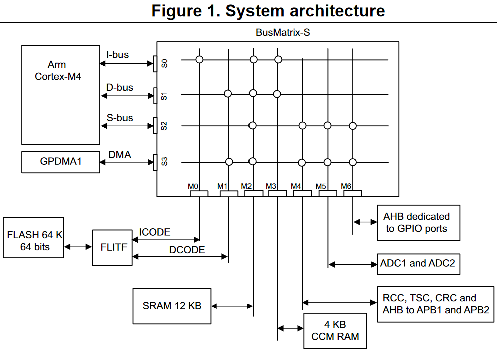

ich spiele mit einem STM32F334. Mir ist aufgefallen das dieser µC einen
CCMRAM hat. Leider verstehe ich nicht was ich Sinnhaftes damit machen
kann.
Kann mir bitte jemand kurz erklären welchen Zweck dieses Ram erfühlt?
Danke für Eure Hilfe
von Walter T. (Gast)
Es ist schneller als das andere SRAM angebunden.
Du kannst im CCRAM alles speichern, was nicht von DMA bedient werden
muss.
> Oder muss ich noch andere Sachen beachten?
Eigentlich nicht. Beachte die Hinweise bei den opemstm32 Jungs, dann
kannst du auch den Stack da rein legen. Der CCMRAM liegt eben nicht auf
dem internen Bussystem, deswegen kann die Peripherie nicht direkt da
reinschreiben oder -lesen (also auch der ADC). Aber sonst gibts wenig
Beschränkung.
von Johannes S. (Gast)
> Also variablen die ich mit dem DMA nicht verwende kann ich nun in das
> CCMRam legen? Oder muss ich noch andere Sachen beachten?
Zur Sicherheit ins Datenblatt schauen, da gibt es eine Matrix mit der
Busübersicht.
> Busübersicht.
Ok hast du ein Beispiel damit ich weiß nach was ich suchen soll.
Danke

von Markus M. (Firma: EleLa - www.elela.de) (mmvisual)
Hier ist die Matrix der Busübersicht "Figure 1".
Der CCM RAM kann nur vom Prozessor aus angesteuert werden, nicht vom
DMA.
Damit kann der DMA zeitgleich auf den SRAM die Daten kopieren und der
Prozessor im CCM RAM zugreifen.
Zudem ist der CCM RAM auch vor falsches Überschreiben aus der DMA
geschützt, da der da einfach nicht hin kommt.
Schlussendlich macht es Sinn alle Variablen und den Stack in den CCM RAM
zu legen, vor allem wenn man den DMA nutzt. Damit hat man auch mehr
Platz für den DMA Speicher.
Man kann das Linkerscript auch so aufbauen, dass per Default alle
Variablen im CCM RAM landen und nicht im SRAM.
