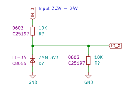

von Thomas (Gast)
von Thomas (Gast)
ich würde gerne auf Standard Teile von JLCPCB zugreifen. Daher bin ich
bei der Z-Diode gelandet. Hier mal eine erste Zeichnung:
Datenblatt Diode:
https://datasheet.lcsc.com/lcsc/1811142211_ST-Semtech-ZMM3V3_C8056.pdf

von Stefan F. (Gast)
Ich würde einen Umschalter (Jumper) vorsehen um zwischen mindesten zwei
Bereichen umzuschalten.
Bei einer Schwelle von 3V musst du schon 5V Signal Spannung anlegen
damit es zuverlässig funktioniert.

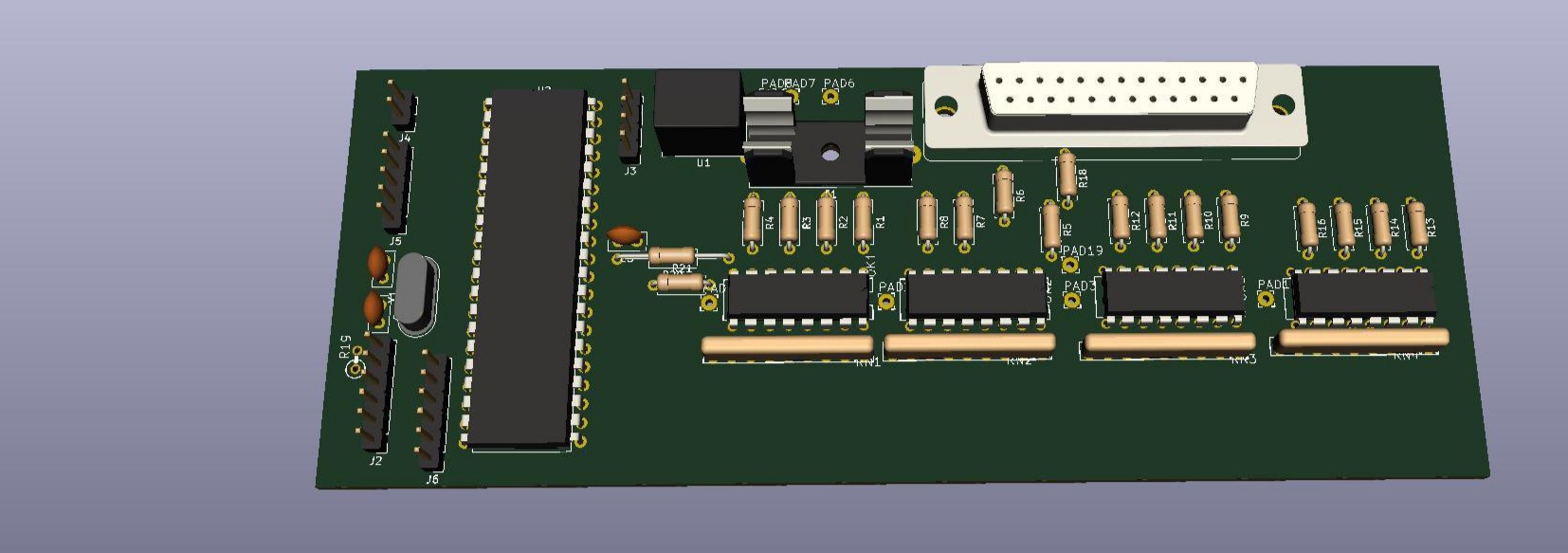

von Philipp K. (philipp_k59)
Ich habe das mal in einem Industriegerät das 8bit Leitungen einer SPS
ausgewertet hat gesehen..
Da wurde auf einer Platine die Senkrecht auf Pads der Hauptplatine
gelötet wurde einfach ein Spannungsteiler und irgendein ein HCT Buffer
in SMD verwendet.. das hat über 20 Jahre funktioniert.
Ich habe das nachgebaut aber nur mit Optokopplern.. (siehe bild) in
einem anderen Projekt habe ich die Optokoppler mit lm334 genutzt, da ist
der einzige Nachteil daß die Current Sources eine Reaktionszeit von 120
Nanosekunden oder so haben. Z-diode ist wohl am einfachsten, fragt sich
nur wieviel strom da in Summe am Ende fließt.
von low?? (Gast)
Thomas schrieb:
>gibt es einen fertigen Baustein der mit einer Eingangspannung von 3.3V
>bis 36V zurecht kommt und diese dann als 3.3V Microcontroller Level
>ausgeben kann?
Damit ist der Low-Pegel definiert.
Das interessiert aber niemand hier?
Auch wenn Schaltungen über Jahre hinweg funktioniert haben. Den
Low-Pegel falsch annehmen, ists ein furchtbares Design.
Bei dem Link zu Shelly wird ein SCHALTER verwendet. Der hat als
low-Pegel 0 Volt. Da kanns klappen.
