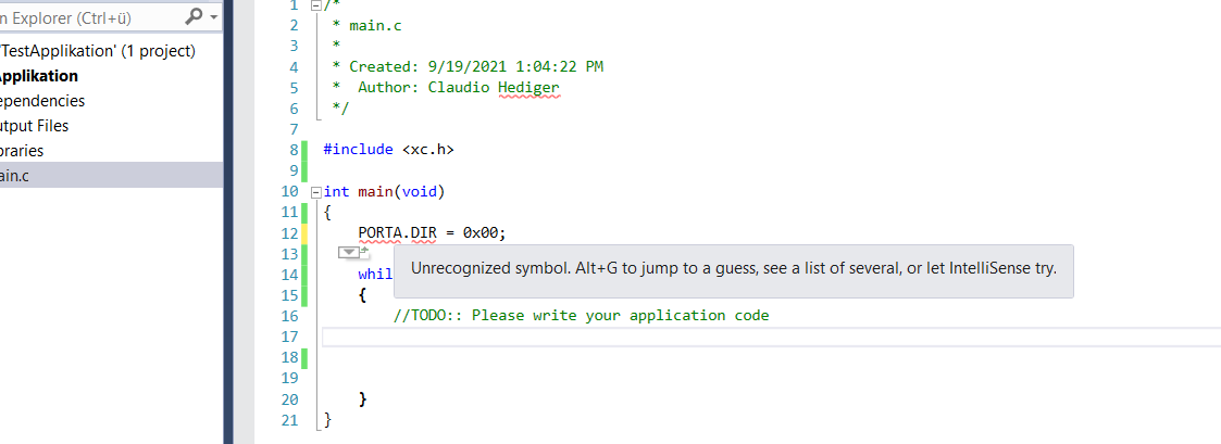

Ich habe mir heute Microchip Studio zusammen mit deren xc8 Compiler
installiert. Ich möchte für den Atxmega128A3U entwickeln.
Habe nun ein neues Projekt erstellt und bereits Probleme.
PORTA.DIR = 0x00;
Dabei wird PORTA nicht erkannt.

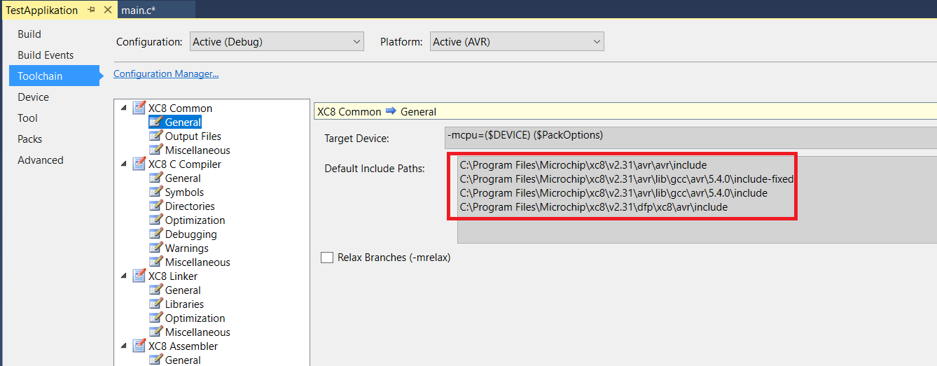

Wenn ich auf xc.h gehe und dort versuche die <avr/io.h> mittels "Go to
implementation" aufzurufen, geschieht einfach nichts.
Kompilieren kann ich das ganze aber ohne Probleme.
In den Einstellungen des Projekts sind die korrekten Pfade verlinkt.
Ein separates hinzufügen under "Directories" hat nichts gebracht.
Hat jemand eine Idee?
Danke schonmal.

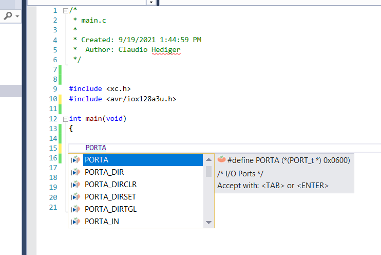

von C. H. (hedie)
Danke für deine Antwort.
Es läuft hier kein Netbeans. Es ist VisualStudio integriert.
Habe inzwischen weiter geforscht.
Wenn ich das entsprechende io file direkt inkludieren (siehe bild), dann
funktioniert intellisense auch nach dem entfernen des includes.
Echt zum kotzen...

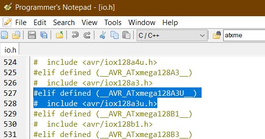

Da das entsprechende io-file wird über den <xc.h> include includiert.
Dort steht dann:
#ifndef _XC_H
#define _XC_H
/* include CCI features.  */
#include <cci.h>
/* include device header file.  */
#include <avr/io.h>
/* define ei and di macros to enable/ disable interrupt respectively.  */
#ifndef ei
#define ei()  __asm__ __volatile__ ("sei" ::: "memory")
#endif
#ifndef di
#define di()  __asm__ __volatile__ ("cli" ::: "memory")
#endif
#endif

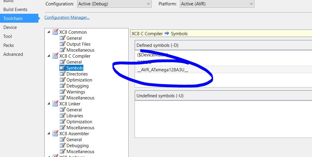

Da hab ich mir gedacht, gut, evtl. fehlt ja die Chip-Definition.
Also habe ich das Symbol manuell hinzugefügt (siehe bild).
Hat leider auch nichts gebracht.

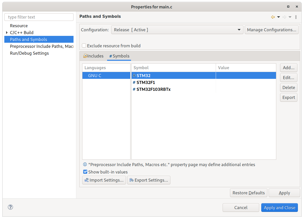

von Stefan F. (Gast)
Eventuell musst ein Symbol mit dem Typ des Mikrocontrollers einstellen.
Vergleiche mit http://stefanfrings.de/avr_tools/index.html#ide
und
http://stefanfrings.de/avr_tools/index.html#eclipse
Da zeige ich das für den ATtiny2313, das Symbol heißt
__AVR_ATtiny2313__
Der avr-gcc Compiler braucht das nicht, weil er das Symbol automatisch
entsprechend dem MCU Parameter setzt. Aber die IDE braucht es, weil die
Header Dateien (wo die gesuchten Register definiert sind) bedingte
Abschnitte enthalten, die davon abhängen.
von Claudio H (Gast)
Das Symbol habe ich gesetzt (siehe Bild nr 6)
Brachte leider keine Verbesserung…

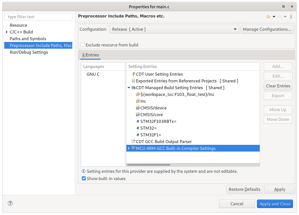

Anscheinend sind das allerdings Optionen für den Compiler-Aufruf. Für
den Editor (eventuell Stichwort "Code Assistence") gibt es vielleicht
noch woanders was.
Die angehängte Bildschirmfotos sind von der Eclipse basierten STM32 Cube
IDE. Da gibt es 2 weitere relevanten Dialoge außerhalb des "C/C++ Build"
Bereiches. Vermutlich hast du etwas ähnliches in deiner IDE.
von c-hater (Gast)
Geh' mal in den Projekteigenschaften auf "Device" und "Packs". Hier
passiert das entscheidende für die IDE incl. VisualAssist.
Sprich: du hast bei der Anlage des Projektes wohl nicht das korrekte
Target gewählt, sondern vermutlich einfach ein existierendes Projekt für
ein anderes Target übernommen.
Wenn das so ist: einfach das passende Device und Pack wählen.
Falls nicht vorhanden, zuvor über Tools->Device Pack Manager
runterladen. (Das erfordert dann allerdings einen Neustart des Studios,
damit die heruntergeladenen Packs verfügbar werden).
Aber selbst, wenn das Device und ein passendes Pack bereits verfügbar
sind, kann es nicht schaden, mit dem Device Pack Manager nachzuschauen,
ob eventuell eine neuere Version des Packs existiert. Manchmal schafft
es nämlich sogar Microchip, Bugs zu fixen...

von c-hater (Gast)
Claudio H schrieb:
> Nein, ich habe den Wizard verwendet
Auch richtig verwendet?
Dann funktioniert das nämlich normalerweise problemlos.
Also zeig' doch einfach mal, was bei "Device" und "Pack" in den
Projekteigenschaften steht...
