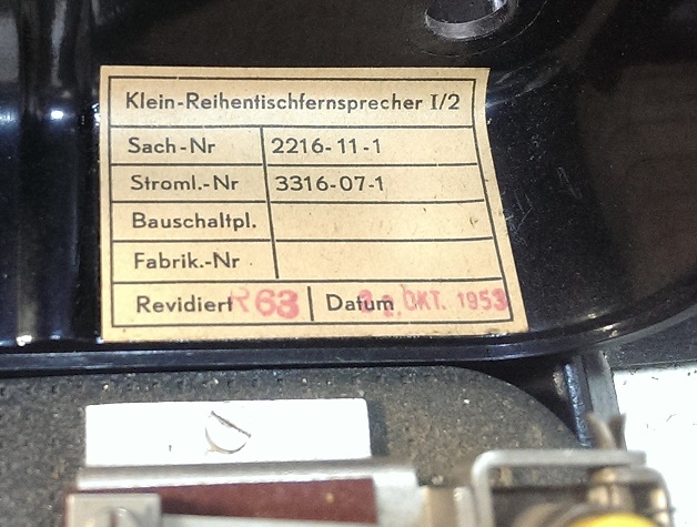

Moin,
suche das Schaltbild von dem im Bild gezeigten Reihenapparat.
von PC-Freak (Gast)
Würde Dir das helfen?
Link:http://www.erel.de/INH/15/1533241/index.htm
von Ant Wort (Gast)
Hier hast du zumindest Gerate aus ähnlichen Baureihen:
http://www.ptt-apparate.ch/SEL/SEL.html
von Christoph von der Post (Gast)
Also wie das mit der Schnarre funktioniert blicke ich momentan nicht.
Eigentlich wollte ich ein W48 mit Schauzeichen und Erdtaste für A2;
fand aber dieses merkwürdige Telefon für 10€ auf dem Trödel.
Ich habe auch nur einen Apparat, der Beikasten wurde abgeschnitten.
Es hat drei Tasten rot weiß gelb und ein Schauzeichen.
An W habe ich ein W49 angeklemmt. Ist jetzt eine art A2 Schaltung.
Allerdings muss ich die rote Taste drücken um damit telefonieren
zu können.
Beim drücken der weißen Taste wird es stumm geschaltet, hält aber
das Amt oder man kann dann an das andere Telefon übergeben.
Beim Auflegen springt die rote Taste raus.
Das Schauzeichen zeigt an, wenn mit dem 2.Apparat telefoniert wird.
Die Erdtaste, gelb, funktioniert auch. Dazu muss + an den Schirm
geklemmt
werden.
Das ist ja schonmal ganz gut so.
Mit der Schnarre kann ich aber momentan nix anfangen.
von Niemand (Gast)
Meinst du den Wecker als AnRuf-Melde-Organ oder was?
Oder sind davon 2 verschiedene drin?
Wie geht das überhaupt?
Geht die Schnarre bei dem betreffenden Apparat so lange wie man
den Weißen Knopf gedrückt hält?
von hawi (Gast)
Man sollte vielleicht noch erwähnen, das W wie Wecker die Bezeichnung
für Klingel/Schnarre auf "Postdeutsch" ist
Für die Schnarre müsste ich über das Ar Relais 24V auf die Schnarre
legen.
