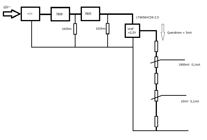

wer hilft mir mal wie so eine Teilerkette berechnet wird?
Die Einstellregler sollen die Feinregler sein und nur max.
100 Ohm haben.
Die Spannungsregler werden nach Datenblatt beschalten, Uref
auch (also Kondensatoren wie üblich).
Der Querstrom ist absichtlich groß gewählt um die Stabilität
zu erhöhen und Rauschen zu senken.
Anbei das sinngemäße Schaltbild.
von Falk B. (falk)
Ohmsches Gesetz?
R = U / I = 10mV / 3mA = 3,3 Ohm.
> 100 Ohm haben.
Wird eng mit den 10mV ;-) Da nimmt mab besser einen 1V Abgriff und
schaltet einen 100:1 Teiler dahinter.
Naja, aber bei 0,1mA Belastung und nur 3mA Querstrom hat man nur ein
30:1 Verhältnis. Sooo dolle ist das nicht. Denn dein Spannungsteiler hat
bei 3mA und 2,5V ~1kOhm Gesamtwiderstand. Der Ausgangswiderstand des
1,9V Abgriffs hat dann ca. 100 Ohm. Macht bei 0,1mA 10mV
Spannungseinbruch. Naja, das kann reichen oder auch nicht.
Da nimmt man besser 0,1-1mA Querstrom und 2 OPVs als Spannungsfolger
dahinter. Dann sind auch 10mA unkritisch.
Einzig der 10mV Angriff ist wegen des sehr hohen Teilerverhältnisses
sehr niederohmig und damit unkritisch.

von Horst O. (obelix2007)
... nimm für den 10 mV Einsteller 10 Ohm und für den 1,9 V 50 Ohm.
Vernachlässige die Querströme über die Trimmerausgänge. Die Spannungen
über den Trimmern berechnen und die daraus folgenden Anfang- und
Endspannungen bestimmen dann die Spannungen an den 3 Festwiderständen,
deren Wert Du nun berechnen kannst.
Gruß Horst

von jo (Gast)
> 100 Ohm haben.
Vorregler kann man machen, doppelter Vorregler bringt eher nichts: der
LT hat eine Line Regulation von besser 40ppm/V.
Die Temperatur-Stabilität des A-Typs (den hast du ja explizit angegeben,
woraus ich schließe, dass das Ganze richtig genau sein soll) beträgt
10ppm/K, die eines Metallschicht-Widerstands liegt bei 50ppm/K, ein
Trimmwiderstand hat 250ppm/K.
Bei der Langzeit-Stabilität sieht es nicht viel anders aus.
Durch Widerstände kann man die exzellenten Eigenschaften des LT also
richtig versauen!
Zwei gekoppelte und sich damit gegenseitig beeinflussende
Referenzspannungen? Also richtig gut ist diese Idee nicht. Dabei sind
die Ausgänge noch nicht mal niederohmig.
Ein LT6656ACS6-2.5 kostet z.Z. 5 .. 6€ - sofern man ihn überhaupt
bekommt. Für die geringe Stromaufnahme bezahlst du - obwohl Du das
überhaupt nicht brauchst.
Auf die Schnelle: andere Referenz, 2 getrennte Teiler (hochstabile
Widerstände, Ableich durch eingemessene Parallel-Widerstände, KEINE
Potis), 2 gute OPs hinten ran (x1) ist vermutlich ein bessere Konzept.
just my 2ct

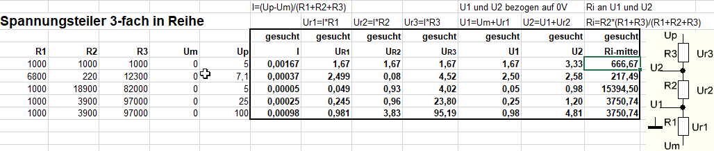

von Hermann W. (hermannw)
Ich mache mir immer für alle Standardberechnungen eine Excel-Tabelle.
Dann muss ich nur einmal rechnen und kann beliebig an den Werten
spielen. Für deinen Fall habe ich die Tabelle beigefügt, die Formeln
sind jeweils angegeben. Die Poti-Einstellungen kannst du jeweils zu den
benachbarten Widerständen addieren.

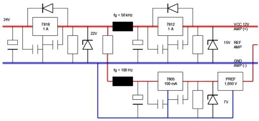

von Michel M. (elec-deniel)
von Jürgen S. (engineer) Benutzerseite
Sehe ich auch so - zumindest, wenn sie so! verschaltet sind: Die
Regelschwingungen der beiden liegen dann im unglücklichsten Fall noch in
demselben Frequenzbereich, was es sogar schlechter machen kann, als ein
einziger.
Die müssten schon entkoppelt werden und so etwas wird nur gebraucht,
wenn mehrere Stromabnehmer beteiligt sind. Neben der
Konstantspannungsquelle sollte es aber eine Schaltung geben, die mit der
UREF etwas anfangen möchte und die kräftig Leistung zieht. Beispiel
(m)ein programmierbarer Spannungsgeber.
Die vom PDM-Power-Verstärker versaute VCC kriegt einen eigenen
gefilterten Zweig. Die REF hat eine stärkere Dämpfung und ebenfalls
einen Vorregler.
