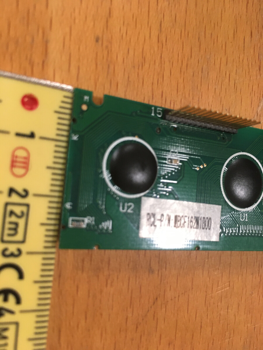

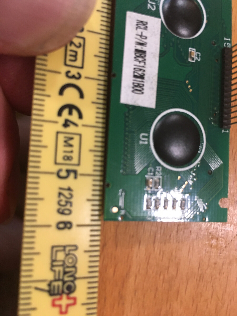

Hallo Forum, Mir wurde eure Gemeinde empfohlen um mein Problem zu lösen. Zwei identische Displays haben blinde Linien (eines praktisch nicht mehr lesbar) Am liebsten würde ich einfach ein Ersatz finden, und müsste nicht über Leitgummi oder ähnliche Lösungen gehen. Die Angaben auf dem LCD lese ich wie im Titel aufgeführt. Hier Bilder: DANKE im voraus.
Bearbeitet durch User
Ps: Eigentlich alle Displays die ich finde haben die Pin's auf der Seite und nicht wie dieser hier: 15 Pin's in der Mitte.

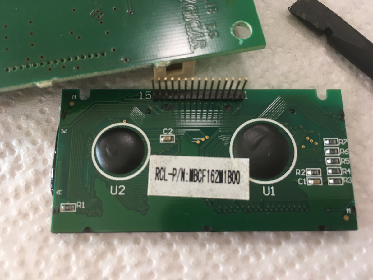

BCF 162 1B00; 32x4 ? ggf. basierend auf Holtek HT1621B sagt aber nat. nichts wie das Display heißt RCL-P/N : was ist eine "RCL" Teilenummer, woher stammt das Ding?
Okay, 16x2 akzeptiere ich. Dann werfe ich "CFAH1602SYYHET" [1] in den Raum. Hat zwar eine andere Farbe, aber geht in die richtige Richtung. Gruß Daniel [1] https://www.crystalfontz.com/product/cfah1602syyhet-character-display-module-16x2
Danke für eure Hilfe!! ja, die Richtung ist schonmal Gut der hat aber 16 Pin's - meiner hat nur 15 Pin Das Ding stammt aus einer Kaffeemaschine. Ersatzdisplay ist schwer zu bekommen (Übersee) und soll über 350€ kosten ohne Zoll etc.
Pin 16 ist nicht verbunden :-) Aber man müsste vorher mal Infos zum ursprünglichen Display finden. Sonst kann man ja nur spekulieren wofür welcher Pin ist. Gruß Daniel

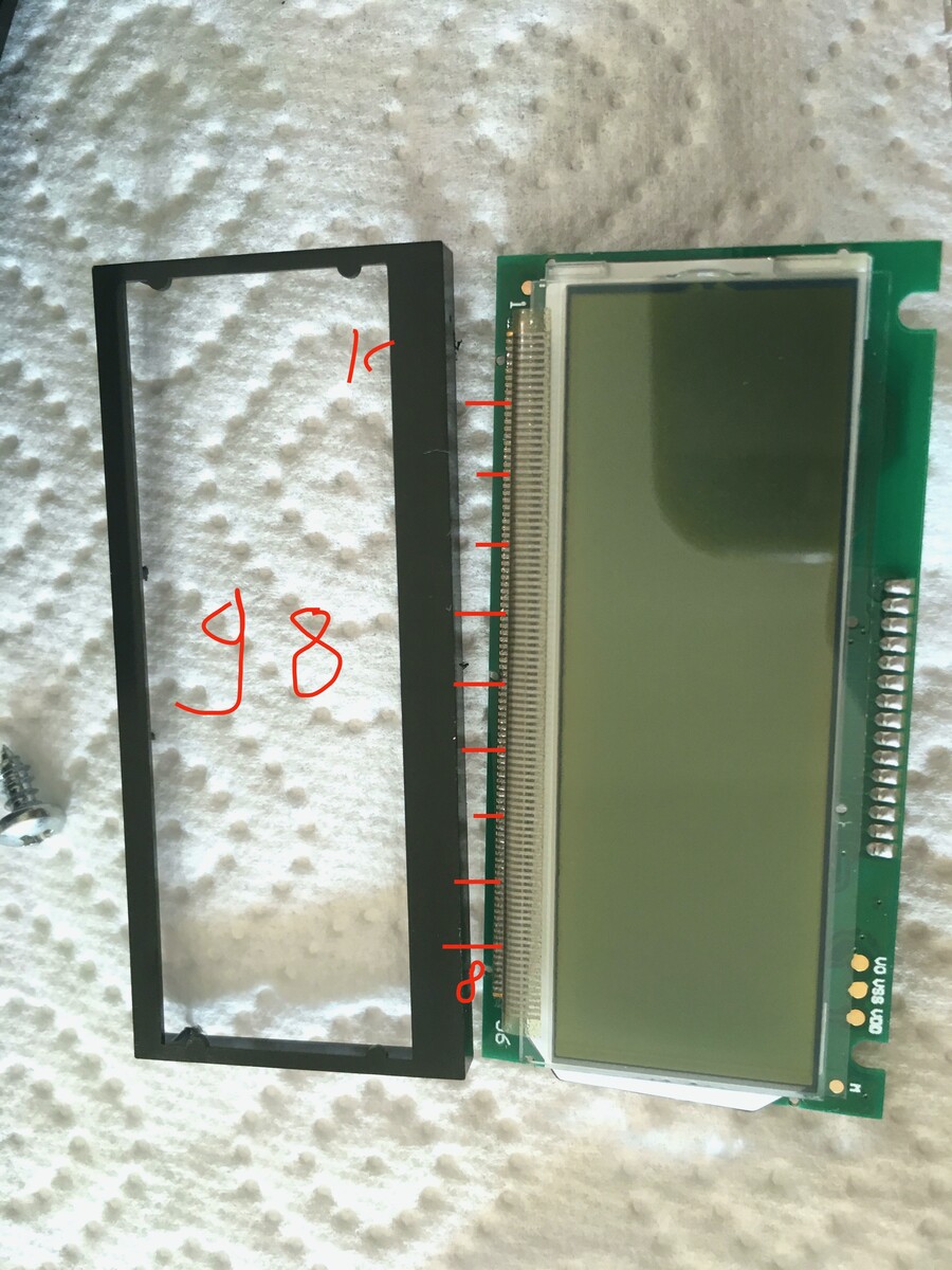

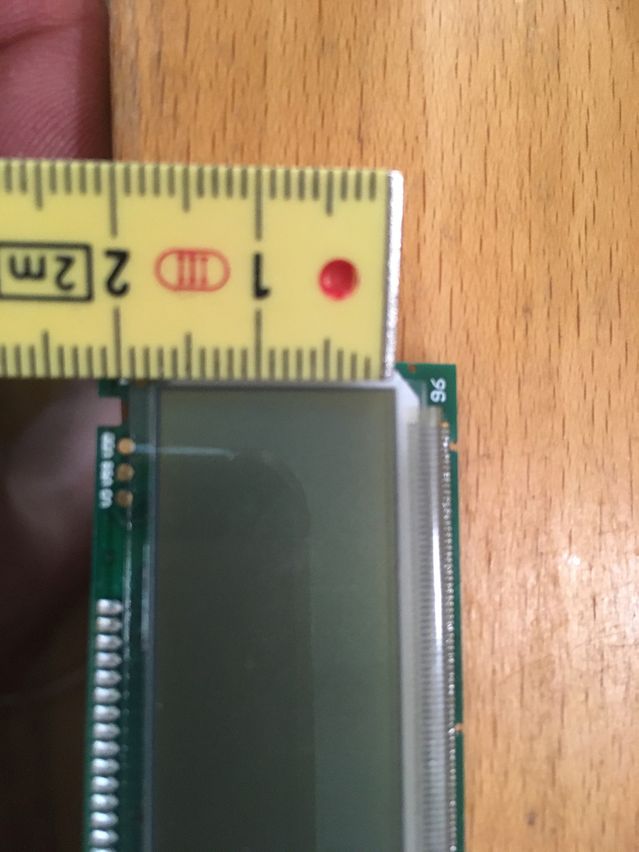

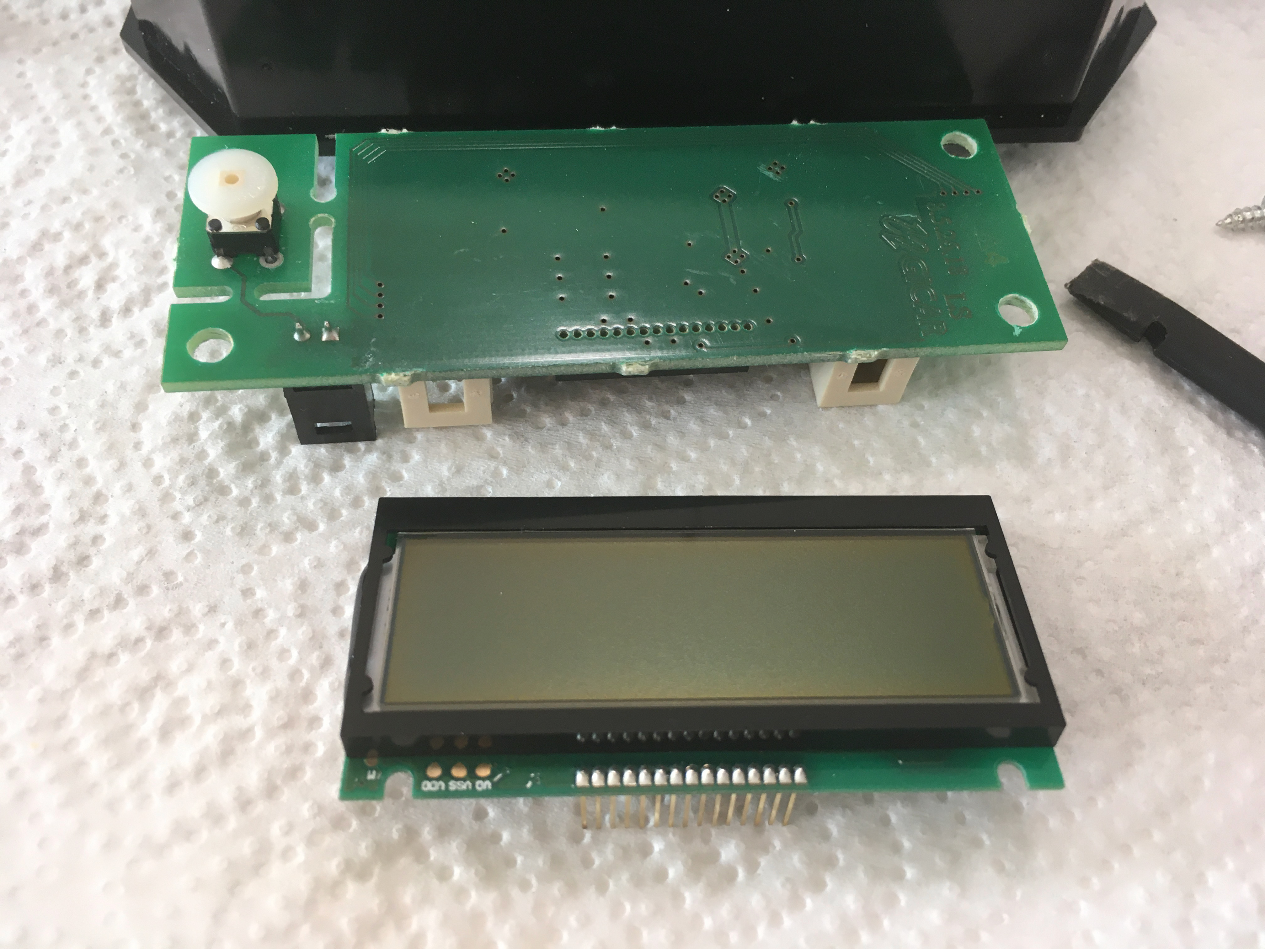

Habe es nun Ausgebaut und gemessen: Platine: mm 59x29 Reine LCD: mm 54x18

H. H. schrieb: > Die haben es hergestellt: > https://www.rcldisplay.com/ > Aber wohl kundenspezifisch. Habe mal Angefragt. Mal schauen ob ich Glück habe.

Aber da es netterweise ja ein Display auf Hitachi basis
ist kannst du dir ja einfach irgendeines besorgen das halbwegs
von den Massen passt und den Anschluss passend umverdrahten.
