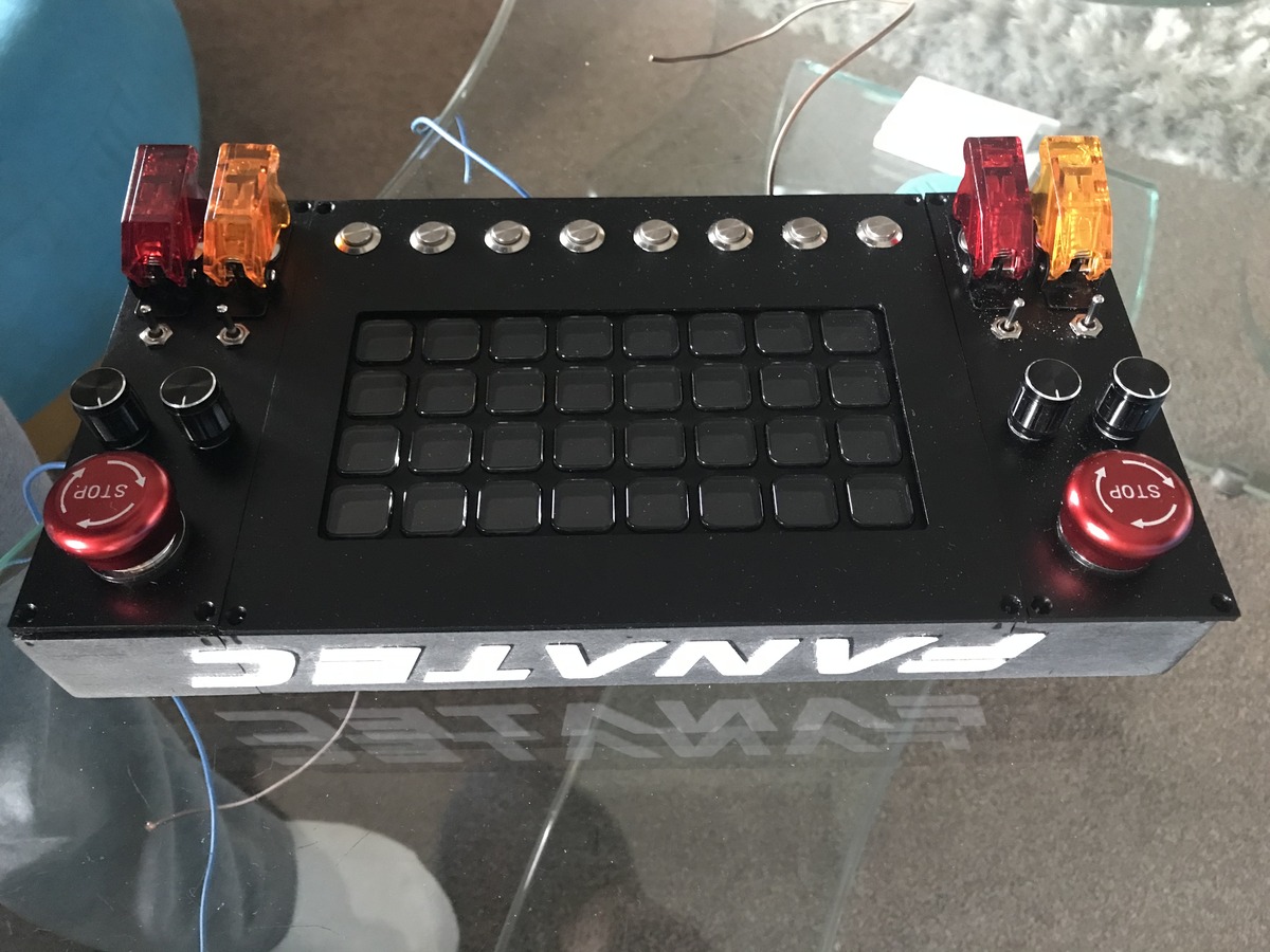

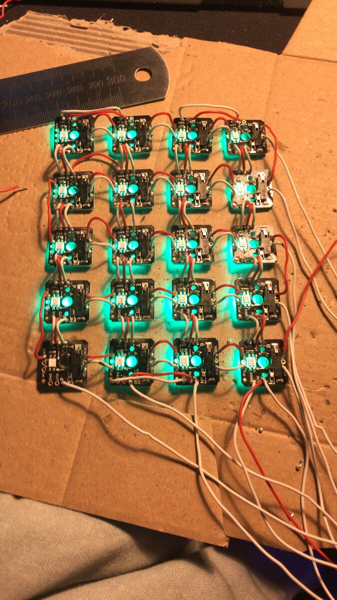

Ich benötige eigentlich nur eine Buttonbox, dessen Form jedoch
vorgegeben ist. Nun möchte ich dort im Grunde exakt wie im Anhang

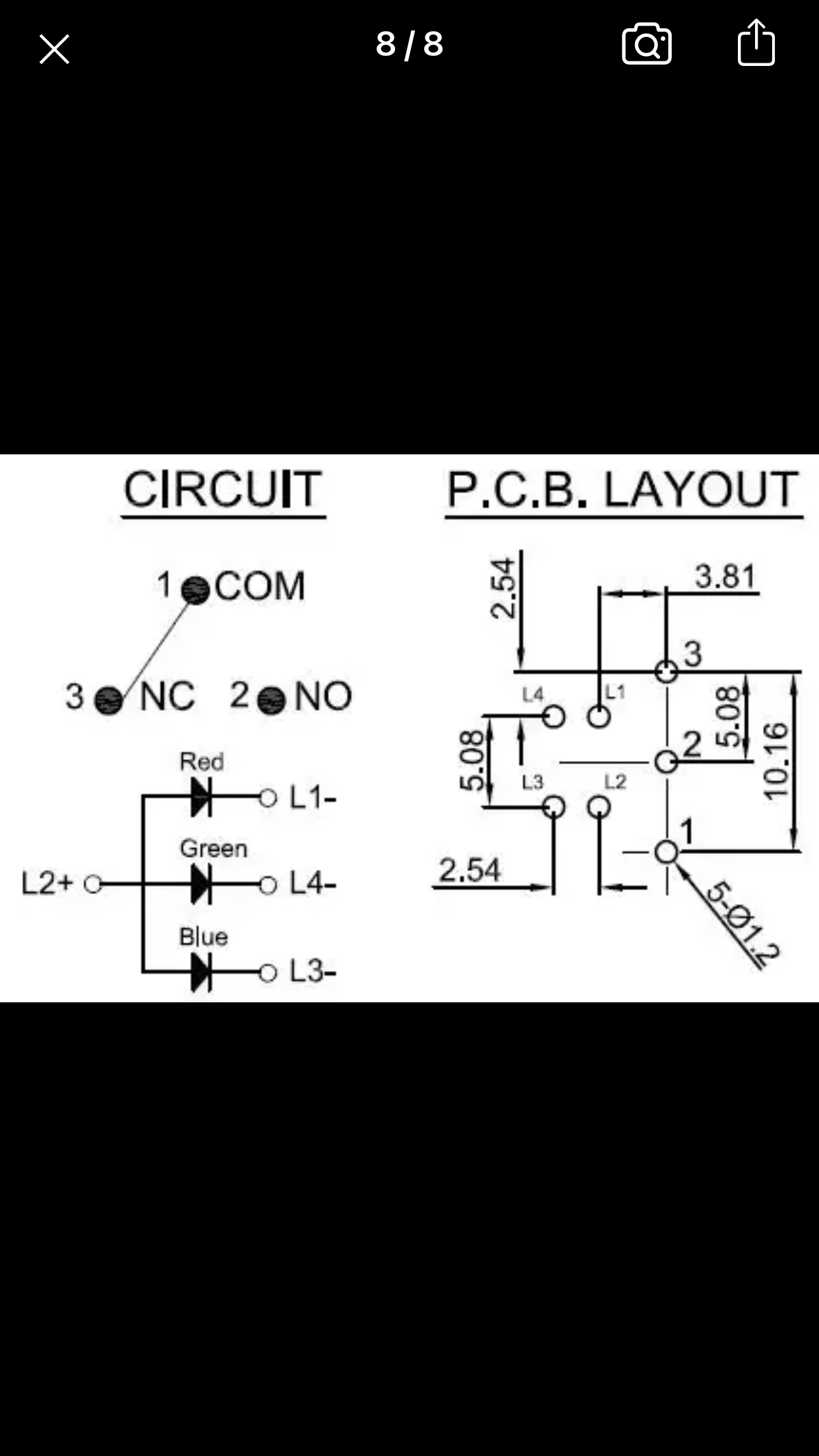

ersichtlich, Taster mit RGB unterbringen. Jede Taste muss farblich
anpassbar sein. Die Tasten sind am Ende nichts anderes als Macrotasten
für den PC. Ansteuerung denke ich mal über Arduino.
Eine einfache Matrixschaltung habe ich hinbekommen. Am löten scheiterte
es dann aufgrund Unkenntnis.

Als zweites schaust du, dass du die RGB-LEDs angesteuert bekommst. Das
geht auch auf Steckbrett. Hier fehlt noch die Info, wie die Farbe einer
Taste gesteuert werden soll. Von extern einstellbar? Womit? Software am
Rechner? Dann über welche Schnittstelle?

von Chris S. (nos05)
Achim M. schrieb:
> Wie sieht'n das aus?
Ich weiß nicht ob ich das einfach so posten darf. Aber eigentlich ist es
nur ein Nachbau von einer original Kontrollerbox aus dem Rennsport für
meine privaten Zwecke um Makros am PC in einem Simulator zu erstellen.
Optisch könnte man aber meinen, sie ähnelt dem Bild was ich gepostet
habe. Nur das Raster ist etwas weiter auseinander und beträgt 4x5.

Kann man nicht einfach eine RGB Tastatur nehmen und einen 4x5 PCB
Bereich sauber heraus trennen und für mein Vorhaben nutzen?
Hier hat es auch einer geschafft sich selbst was zu bauen.
https://yager.io/keyboard/keyboard.html

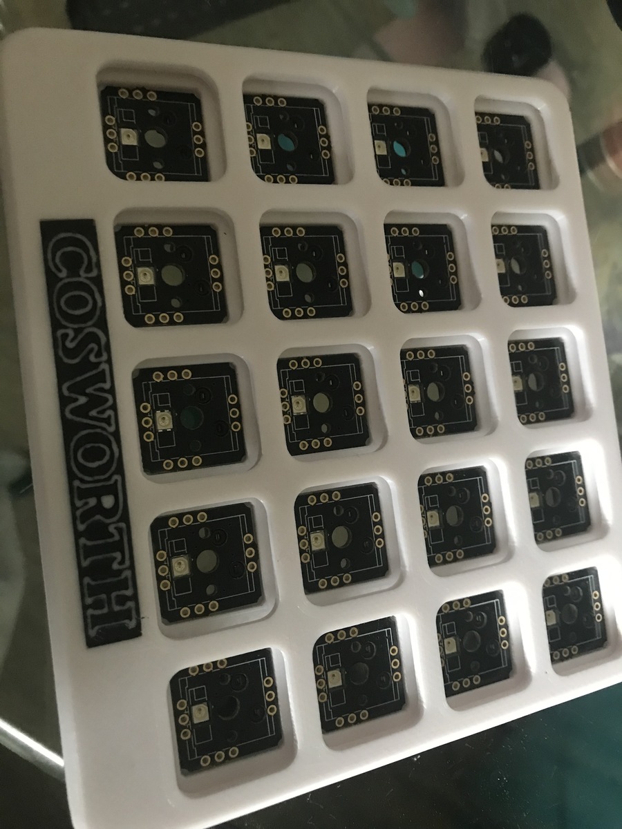

Es handelt sich konkret um dieses Teil:
https://www.cosworth.com/products/rsp-rubber-switch-panel/?cat=switches
Die Box habe ich dank einem lieben Kollegen praktisch schon fertig hier
liegen. Ich habe sie ausgedruckt. Sieht 1:1 gleich aus. Hat exakt die
selben Dimensionen. Angepasst wird nur noch die Aufnahme für die Tasten,
da diese noch nicht fest stehen. Es müssen ansteuerbare RGB Tasten sein.
Die Knöpfe, bzw. Die Taster-Kappen werde ich mit TPU in passender Größe
drucken.
Es fehlt entweder eine Platine wie die von einer Tastatur im selben
Raster oder Tasten die auf Lochplatte mit RGB irgendwie verkabelt werden
können.

finden.
Das Programmieren bekomme ich bestimmt hin, wenn die Lösung sauber ist.
Warum ich die Box nicht fertig kaufe steht weiter oben. 1600€ für das
Teil sind mir nur um es an einem PC als Tastenmakro zu nutzen zu teuer.
Mal davon abgesehen. Das Original gehört in einen Rennwagen.

Ich stelle mir das so vor, das sie beim einschalten den Zustand
behalten, den ich vorher eingegeben habe.
Also das sie beim Neustart nicht wieder alle weiß leuchten.
Da es ein Simulator ist, soll es dem Original entsprechen und da sind
die Farben vorgegeben. Siehe Anhang. Streng genommen kann man die
Tastenfarbe im Original einstellen wie man möchte.
Mir persönlich würde es reichen, das ich definieren kann, wie sie
dauerhaft leuchten. Nach Möglichkeit je weniger Aufriss, desto besser.
Du hast dort ein Keypad verlinkt. Das Raster passt von den Tasten her
nicht zu der Box. Es wird unabdingbar sein, hier einzelne Tasten in eine
eigene Halterung zu setzen. Der Druckaufwand bzw. das mit dem Gehäuse
und der Haptik ist wirklich das kleinste Problem.
Ich brauche Taster und RGB die man zusammenschalten kann ohne das es
blöd aussieht.

von MaWin (Gast)
Ja  nun, das überfordert dich ?
Du musst mit der gezeigten Tastatur:
nichts mehr programmieren, alles fertig, musst nur noch auf Farben und
Shortcuts konfiguriert werden
keine Platine entwerfen, nur noch die Platine einbauen und die Tasten an
Drähten an deine bevorzugte Anordnung bringen.

Ach jetzt verstehe ich das vielleicht erst? Du meinst das Teil
auseinander nehmen, die Tasten gegebenenfalls entölten und auf das
Raster anpassen, einbauen, fertig?
Edit:
Die RGBs sind doch auf dem PCB. Wie soll ich das denn anpassen oder
ändern?
Die Breite könnte tatsächlich passen. Die Tiefe aber nicht.
Habe was gefunden. Keine Ahnung wieso ich die übersehen habe. Es wurden
mir immer nur einzelne Farben angezeigt.
Aber vielleicht könnte es mit denen funktionieren. Keine zusätzliche
Bastelei und ich kann die Menge bestellen die ich benötige. Keine großen
Stückzahlen. Paar mehr falls was schief geht schaden trotzdem nicht.

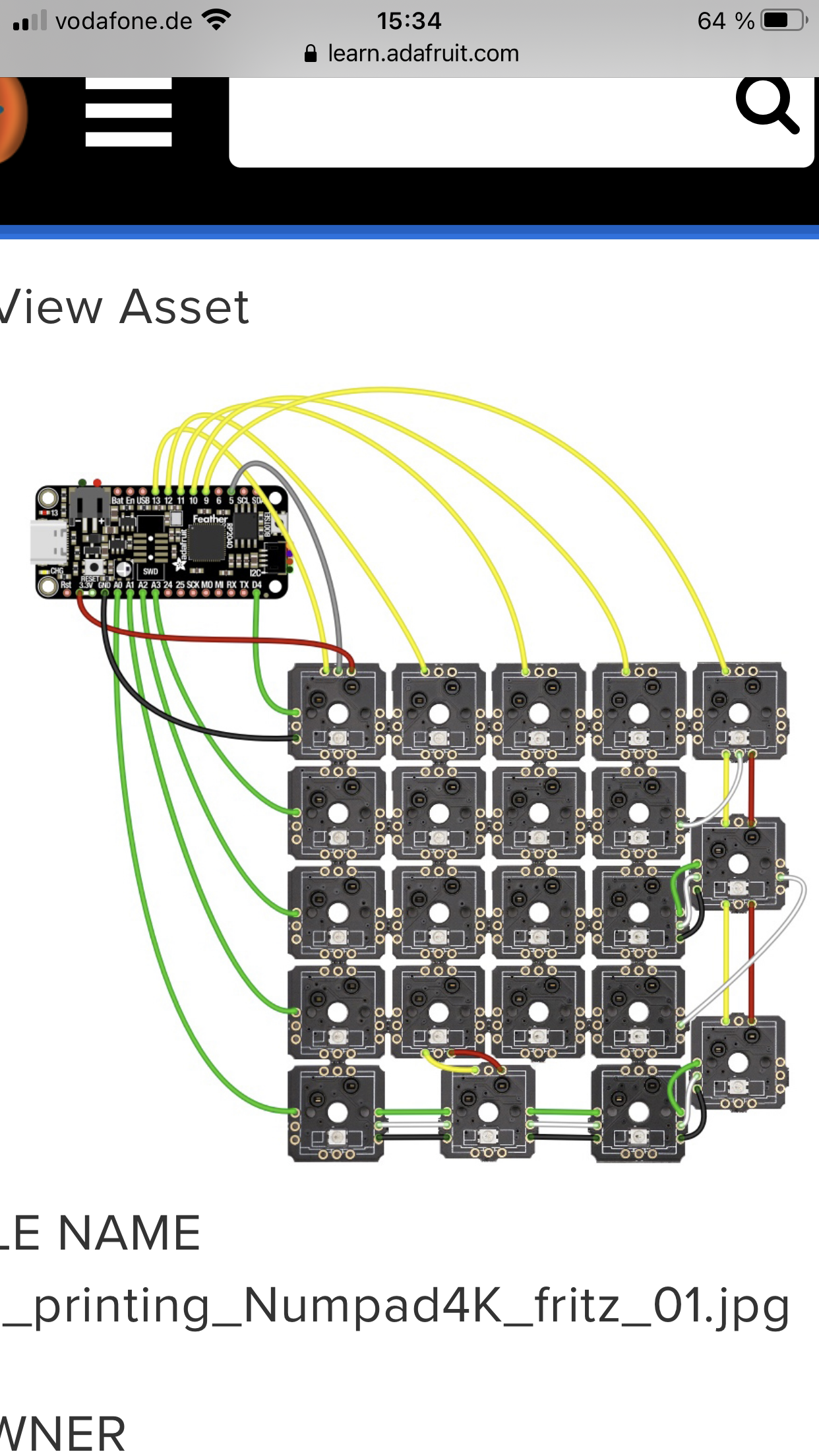

von Ralf M. M. (ramime)
Vielleicht hilft dir ja sowas weiter:
https://learn.adafruit.com/adafruit-neokey-5x6-ortho-snap-apart
Da sind die RGB LEDs schon auf der Platine und Du kannst beliebige MX
Taster benutzen.
Das kann "am Stück" benutzt werden, aber auch "zerlegt" und mit wenigen
Drähten verbunden. Es gibt auch Guides dazu und hat Arduino und
CircuitPython Libs und z.B. mit einem PiPico problemlos als HID
benutzbar.

Morgen, spätestens übermorgen wird das Material eintreffen.
Ich werde hier weiter berichten.
Es wäre doch schön, wenn eure Hilfe sogar Früchte trägt und am Ende
sogar die Idee verwirklicht werden kann.

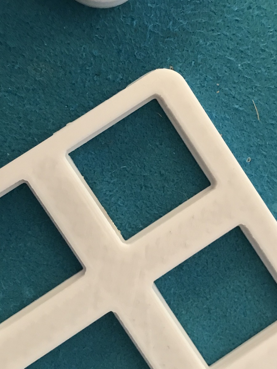

Inzwischen habe ich die Platinenhalterung als Testmuster gedruckt. Ich
darf gespannt sein, ob die Adafruit PCBs da rein gehen. 3D Drucker haben
so ihre Toleranzen :)

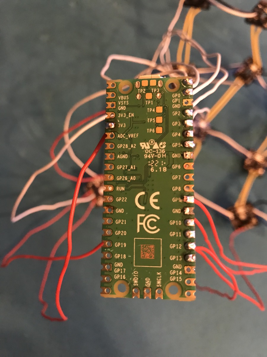

Ich habe heute die Platine erhalten und testweise in das Gehäuse
gesetzt.
Da ich jetzt einige übrig habe, wollte ich mich mit der Schaltung
vertraut machen.
Ich hoffe, ich kann es einfach von der Anleitung auf das PiPico
übertragen und entsprechend die Leiterbezeichnung anpassen.
Da setze ich mich gleich einmal dran.

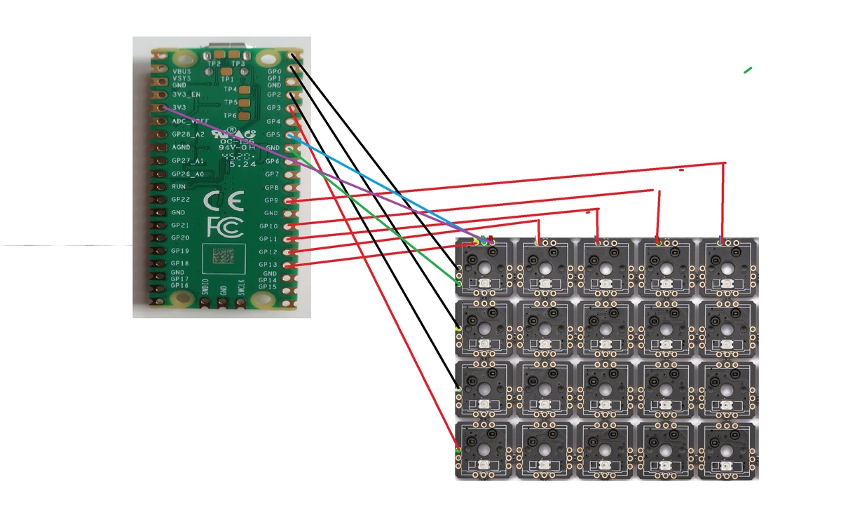

Guten Abend
Ich habe mich daran versucht die 5x4 Matrix zu programmieren.
Ich hatte gehofft, aus der Anleitung von Adafruit einfach alles
übernehmen zu können. So war es aber nicht.
Es leuchtet nur die erste RGB.
Zudem nennen sich die Anschlüsse auf dem Board anders. Diese
entsprechend nur zu übernehmen, brachte auch nichts.
Was mache ich denn falsch?
von c-hater (Gast)
Zeig' deinen Schaltplan und dein Programm, dann können wir dir das sehr
wahrscheinlich sagen.
Ohne das beides können wir das nicht.
von Wolfgang (Gast)

habe ich das so richtig eingefügt?
Ja, ein PiPico und ich hatte nur diesen Code von der Adafruit Webseite
umgeändert. Es leuchtet immer nur die erste RGB. Mal weiß, mal grün.
Kann nicht sagen warum und wieso.
Programm nutze ich sonst keins.
Ich habe es mit Mu probiert aber dort wird mir immer wenn ich auf
Seriell klicke angezeigt:
"Kann nicht zu Gerät verbinden auf Port COM11.
Mit Putty hat auch nicht funktioniert die Konsole zu öffnen wie in einem
Tutorial gezeigt.
von c-hater (Gast)
> umgeändert.
Das ist das Problem. Niemand kann das nachvollziehen ohne den
beteiligten Code von Adafruit.
Auch der "Plan" ist absolut nicht nachvollziehbar, weil man darauf weder
erkennen kann, wie die Leiterzüge laufen, noch wo genau nun die LEDs
angeschlossen werden.
Ein richtiger Schaltplan sieht anders aus.
Was man aber auf jeden Fall sagen kann:
Wenn du die in diesem Posting von dir
Beitrag "Re: RGB Tastenfeld in 5x4 Sonderform"
gezeigten Teile verwendest, dann stimmt am Programm definitiv etwas
nicht. Das sind ganz einfache RGB-LEDs. Bei 4x5 Tastern sind also
insgesamt 60 LEDs anzusteuern. 60 LEDs kann man aber nicht in einer
5x4-Matrix betreiben.
Vermutlich ist diese Neopixel-Sache soweiso eigentlich für
"intelligente" RGB-LEDs gedacht, wie etwa die WS2812B. Die passt dann
für solche einfachen RGB-LEDs mal absolut garnicht. Völlig anderes
Prinzip der Ansteuerung.
Ich verstehe das Problem nicht ganz. Die Schaltung habe ich so gemacht
wie dort auf dem Bild. Der Rest ist von dieser PCB doch vorgegeben.
Auch die RGBs sind schon auf den Platinen fest verbaut.
Ich habe dort nicht diese Chinatasten drauf gebaut, sondern einfach
Keyboard Tasten drauf gesteckt. Dafür sind schon Halterungen vorhanden.
Die Schaltung oben muss halt einer Matrix entsprechen. Ich dachte, das
wäre so korrekt.
Das Programm von Adafruit? Keine Ahnung ich habe 2 Files in die Library
kopiert. Diese benötigt man um Neokeya ansteuern zu können.
Der von mir gepostete Code soll die dann aktivieren, dachte ich.
Verzeihung, aber ich habe kaum Ahnung von sowas und aus diesem Grund
wurde mir das auch empfohlen. Es sollte einfacher zu verstehen sein.
Und ich verwende von dieser Platine nur eine 5x4 Matrix. Also 20 Tasten
mit 20 RGbs. Das ist aber alles auf den einzelnen PCB Kacheln schon
fertig montiert.
von Schlaumaier (Gast)
Überprüf mal die Verkabelung.
https://learn.adafruit.com/assets/103574
Ist zwar ein Arduino aber das ist egal.
Kleiner Tipp dazu. Man klemmt immer (wie auf deiner Zeichnung richtig)
die Y und die Y Leitung der Matrix nebeneinander an.
Was ich aber sehe ist das deine LED's nicht richtig angeklemmt sind.
Das solltest du überprüfen. Ebenso wie die Leitungsanschlüsse der Matrix
!!! an der Platine. Das kommt mir komisch vor.
https://learn.adafruit.com/adafruit-neokey-5x6-ortho-snap-apart/arduino
Deine Matrix ist zwar anders aber das ist fast irrelevant da du nur an
einigen Stellen im Programm das anpassen musst.
Da findest du ergo alle Infos die du brauchst. Auch Downloads u.co.
Bei Problemen : https://translate.google.com/?hl=de  ;)
Hinweis : Da du ein Pico benutzt, musst du die IDE entsprechend anpassen
(Treiber für Pico einstellen).

Guten Abend
Es gibt Neuigkeiten!
Inzwischen habe ich die Box soweit fertig. Das Feintuning hat begonnen
aber im ganzen bin ich damit durch.
Dann die Geschichte mit den Neokeys:
Ich habe, nachdem ich die erste Platte eigentlich total versemmelt habe,
mir eine zweite gekauft. Lötkolben auch getauscht und das ganze noch mal
geplant und erst gelötet, dann zerschnitten.
Das Teil läuft soweit, das die LED alle leuchten. Funktionstest ist
bestanden.
Ich habe ausserdem einen Arduino Micro benutzt und nicht diesen Pico.
Mit dem bin ich nicht klar gekommen.
Jetzt stehe ich aber vor dem letzten Problem:
Dem Code für die Tasten.
Ich habe soweit alles von dir versucht so umzusetzen wie vorgeschlagen
und bin froh es so getan zu haben, aber das mit dem Programmieren will
mir nicht gelingen.
Du hast geschrieben:
>pixels[key_to_pixel_map(key_event.key_number)] = (255, 0, 0)
Musst nur key_event.key_number vorher abfragen und dann den Befehl
passend zum Key mit der richtigen Farbe senden.
if key_event.key_number = 5
end if
was muss denn sonst in den Code bzw den Sketch rein?
Ich habe jetzt ein Tastenfeld in 5x4.
(Bild1)
Ich möchte gerne, das alle Tasten weiß leuchten und bei Betätigung die
Farbe vordefiniert wechseln GENAU wie hier. (Bild 2)
und beim erneuten betätigen wieder weiß.
Wie spreche ich also nun die einzelnen Tasten/RGBs an? das will mir
nicht in den Kopf :(
Kannst du mir vielleicht helfen?
von Teo D. (teoderix)
Das ist ne Daisy-Chain. Einzeln ändern geht nicht, Du musst immer alle
neu beschreiben.
Verstehe ich nicht. Der Sinn hinter der Matrix Schaltung sollte doch
sein, sie einzeln ansteuern zu können?
Sind die RGB-LEDs in einer Matrix oder in einer Kette verschaltet?!
Matrix. Wobei...keine Ahnung ehrlich gesagt. Jedes Platinenteil ist halt
mit jedem anderen verbunden.
Ich habe einen Test durchgeführt und die LEDS sind der reihe nach an
gegangen.
Also sind sie einzeln steuerbar. Eigentlich. Das war halt ein fertiger
Code. Simple Test.
Und nun würde ich gerne den RGBs beim Tastendruck eine Farbe zuweisen
knnen.
In den Videos von Adafruit kommt das auch so rüber als wäre das möglich.
Die drückt mit ihren Fingern auf die Taste und die Farbe ändert sich.
Edit noch mal:
Für mich ist das eine Matrix. Die Reihen und auch die Spalten werden
durch Kabel zum Arduino geführt. Habe das extra so angeschlossen, wie es
auf deren Seite auch gezeigt wird. Nur mit dem Unterschied, das ich
jedes Teil noch untereinander verlöten musste,
von Achim M. (minifloat)
Chris S. schrieb:
Was ist mit dem Knopp links unten, warum leuchtet der nicht?
Die Tasten sind in einer Matrix, die Beleuchtung in einer Reihe?
mfg mf

Ich bin schon am LEDs sortieren und die Farben stelle ich auch schon
ein.
Bin also auf Zack gerade.
Jetzt muss ich nur noch wissen wie ich da gleich die Taste so steuer,
das sie bei weiß bleibt und bei erneutem Druck auf die eingestellte
Farbe zurück geht. Dann bin ich schon fertig.
Bilder gibts dann natürlich auch
Habe die Farben jetzt erst einmal sortiert. Nach Spalten so wie ich das
für mich in der Matrix auch darstellen möchte.
Leider sind die Neopixel ja nicht der Reihe nach geschaltet. Musste also
etwas herum probieren. Jetzt läuft das JUHU
Morgen gucke ich dann mal ob ich die Tasten zum umschalten bekomme.
Ok. Ich gucke mal das ich das umgeschrieben bekomme. Danke.
Das Ring Problem habe ich gelst, da ich es gar nicht verwendet habe.
Habe lediglich Testkeypad und den Code von deinem Link zusammen
gemischt.
Nicht wundern. Die Farben entsprechen exakt dem wie es sein soll. :)
Mein Code sieht aktuell so aus:
