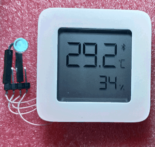

von Εrnst B. (ernst)
Ganz absurde Idee:
https://www.amazon.de/gp/product/B08NST7S82/
(Gibt's auch bei Ali oder im Dreierpack günstiger)
Das Teil spricht Bluetooth LE und läuft recht lange aus einer
Knopfzelle.
µC drinnen ist ein "TLSR8" von Telink, toolchain dafür gibt's.
Beispiel-Projekt mit alternativer Firmware:
https://github.com/pvvx/ATC_MiThermometer
Flashen geht OTA über eine Webseite.
Einen freien GPIO-Pin zum Basteln hat's auch:
https://github.com/pvvx/ATC_MiThermometer/tree/master/BoardPinout
