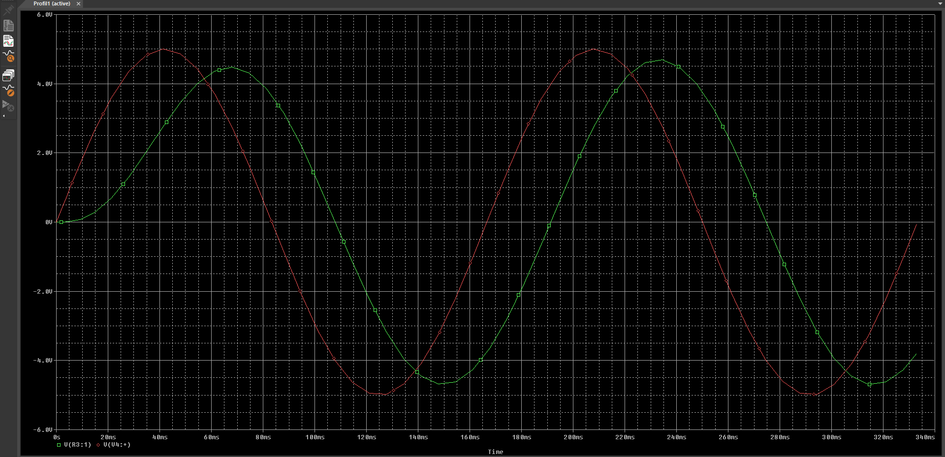

Hallo zusammen, kurze Frage: Ich habe mir mal zu Übungszwecken einen Tiefpassfilter 2. Ordnung in Sallen-Key-Form gebaut. Ich frage mich nun, warum die Ausgangsspannung zur Eingangsspannung zeitlich versetzt ist. Es würde mich freuen, wenn ihr es mir kurz erklärt. Vielleicht habe ich nicht den richtigen OPV gewählt. Ich muss dazusagen, ich nutze „nur“ _PSpice for TI 2021.1_ und habe nicht alles Mögliche zur Auswahl. Hier habe ich schon geschaut. https://www.electronics-tutorials.ws/de/filtern/filter-zweiter-ordnung.html Ich denke, es sind die Kondensatoren, die noch etwas Spannung haben, wenn die Spannung der Quelle schon absinkt? Ich wollte nur wissen, ob das Verhalten normal ist oder ob das an mir liegt.

Hallo, das liegt an der gewählten Frequenz, bei der bereits eine Dämpfung durch den TP erfolgt. Sie liegt nicht mehr ganz im Durchlassbereich. Man erkennt am rechten Bild, daß die grüne Kurve bereits eine geringere Amplitude hat, als die rote, die wohl den Eingang zeigt. Nimm eine tiefere Frequenz, und das Ding, das Tiefpass heißt, wird kaum, also nahezu keine Phasenverschiebung zeigen. Am OPV liegt es bei dieser niedrigen Frequenz nicht. mfG

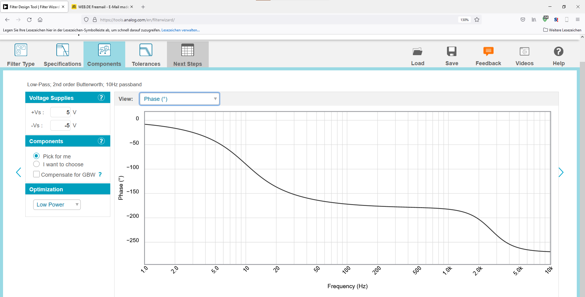

Guten Morgen, kurzer Einschub in der Pause: Die Werte habe ich von Filter-Wizard übernommen. https://tools.analog.com/en/filterwizard/ Man stellte auf LowPass und auf Passband -3dB bei 10Hz und Stopband -40dB bei 1kHz. Ich habe den 2,13MΩ-Widerstand noch etwas angepasst, um genau 10Hz zu haben (ich weiß, ist nicht realistisch, aber ich wollte einmal ne klare Grenze haben, um zu testen). Also ja, ich weiß, dass bereits bei 7Hz die Dezibel bei -6 liegen. Stelle ich die Quelle auf 1 Hz ein, so ergibt sich jedoch auch eine Verzögerung.
Re: Tiefpassfilter 2. Ordnung (Sallen-Key) → Warum ist die Ausgangs- zur Eingangsspannung zeitl vers
Meint ihr diese Phase?

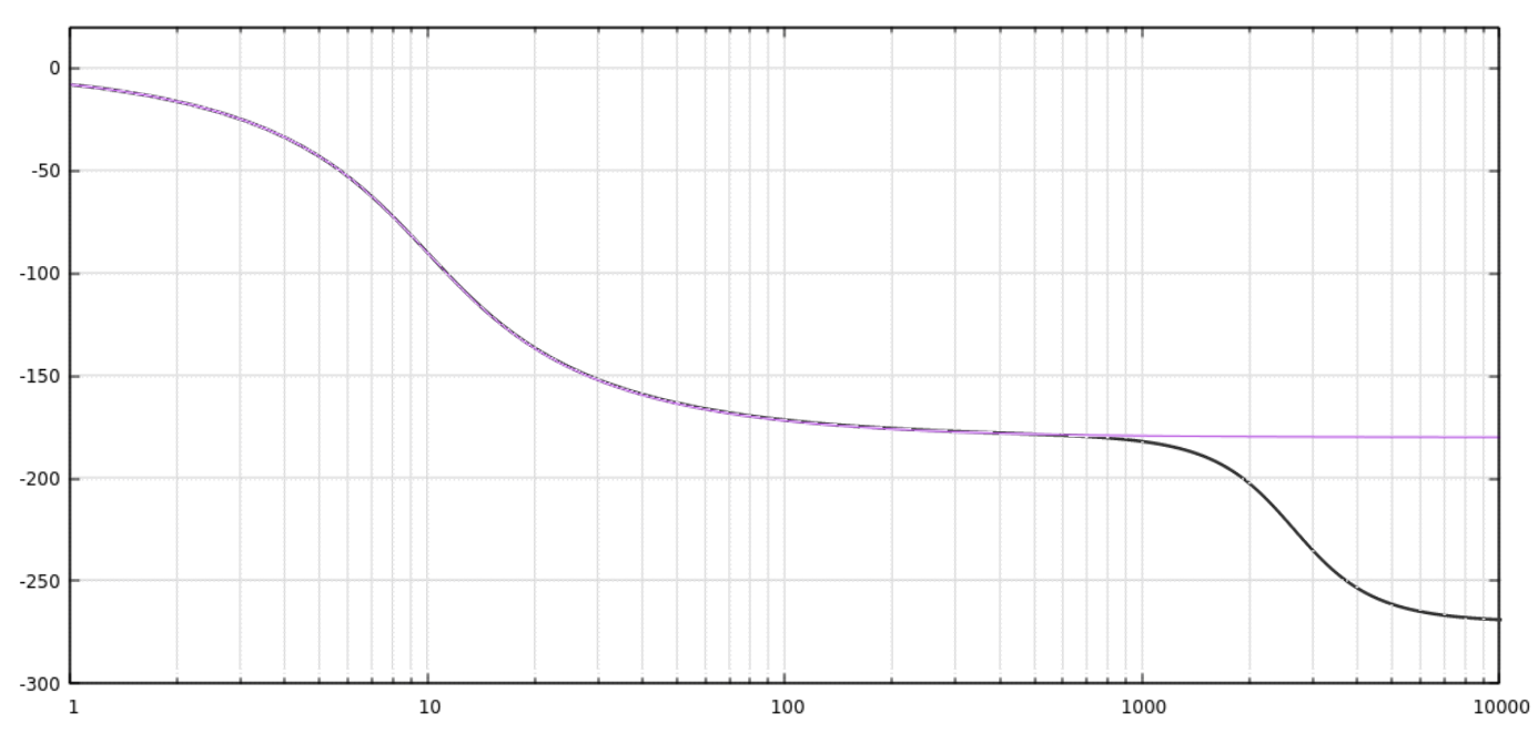

Bartosz B. schrieb: > Vielleicht habe ich nicht den richtigen OPV gewählt. Ich habe mal deinen Screenshot_2021-10-26_093417.png und den berechneten Phasengang (mit idealem Opamp) übereinandergelegt (s. Anhang). Bis 600 Hz verlaufen die beiden Kurven gleich, darüber merkt man, dass der OPA348 nicht ganz perfekt ist. Bartosz B. schrieb: > Stelle ich die Quelle auf 1 Hz ein, so ergibt sich jedoch auch eine > Verzögerung. Bei 1 Hz ist die Phasenverschiebung -8,12°, was einer Verzögerung von 22,6 ms entspricht und gut zum Screenshot_2021-10-26_092848.png passt. An der Verzögerungszeit ändert sich auch bei noch niedrigeren Frequenzen praktisch nichts (der Grenzwert für f->0 liegt bei 22,5 ms). Phasengang und Verzögerung entsprechen also beide den Erwartungen. Ein reales Filter ohne Phasenverschiebung gibt es leider nicht. Salopp gesprochen muss das Filter ja immer erst mindestens ein Stückchen des Eingangssignals gesehen haben, bevor es sich entscheiden kann, was es als Ausgangssignal liefern soll.
