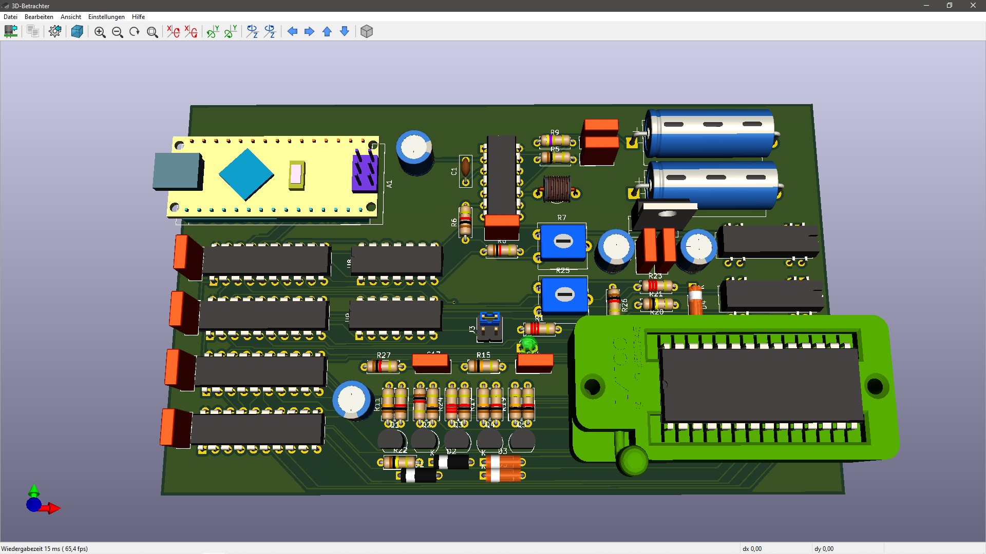

von July (Gast)
Hab jetzt mal ein Prinzip-Schaltbild beigefügt
von ... (Gast)
> Daten schreiben mit 74HC164
Nimm 595. Die koennen Tristate. Dann kannst auch den EPROM lesen :-).
von Frank K. (fchk)
Jeder Pin am Programmiersockel muss hochohmig geschaltet werden können.
Wenn Du den Chip einsteckst, muss der Sockel komplett spannungsfrei
sein, sonst geht Dir der Chip kaputt. Wenn der Chip steckt, musst Du
erst die Versorgungsspannungen zuschalten, dann erst die anderen
Signale. Schau ins Datenblatt. Ein digitales IC kann üblicherweise nur
Spannungen von 0 bis Vcc ab, und wenn Vcc eben 0V ist, dann dürfen auch
die ganzen Eingangssignale nicht höher sein (+- 0.3V)
Ich würde noch an jeden Pin einen Pullup gegen die geschaltete
Versorgungsspannung vorsehen, um undefinierte Pegel zu vermeiden.
ESD-Schutzdioden wären auch nicht verkehrt.
Viele Programmieralgorithmen sehen die Programmierung bei leicht
erhöhter Versorgungsspannung (bis 6V) vor. Zum Test wird die
Versorgungsspannung auch gerne mal auf bis zu 4V abgesenkt.
fchk
von July (Gast)
Danke für den Hinweis, spart die 74HC244

Die Frage ist: Warum warst du überhaupt da?
von Horst S. (h3aau)
moin, wie wäre es mit dem guten alten prommer-80 mit arduino-nano als
