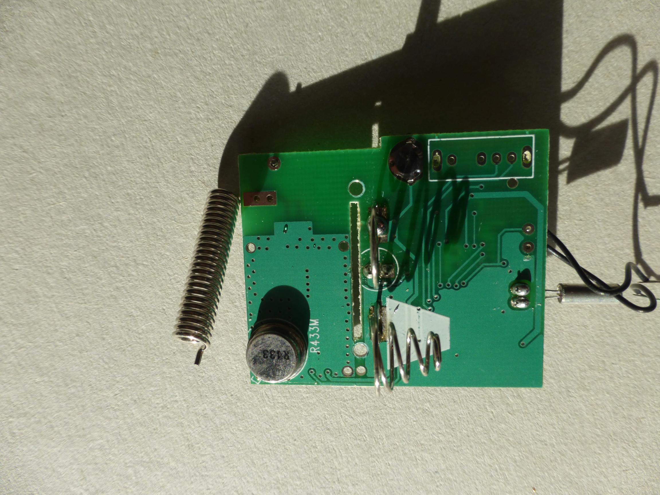

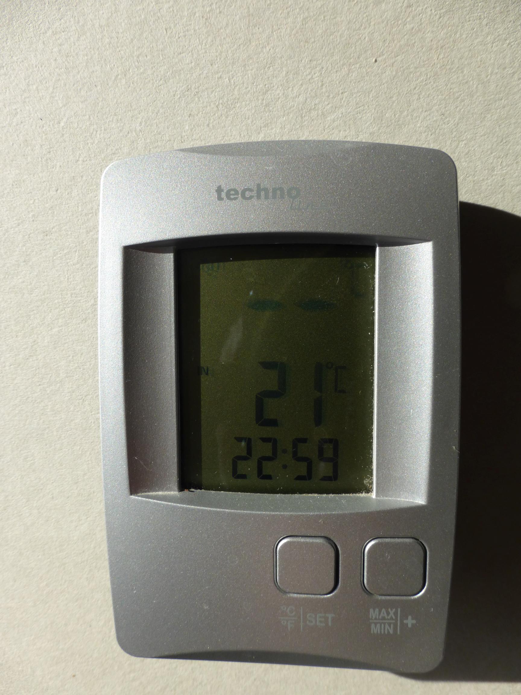

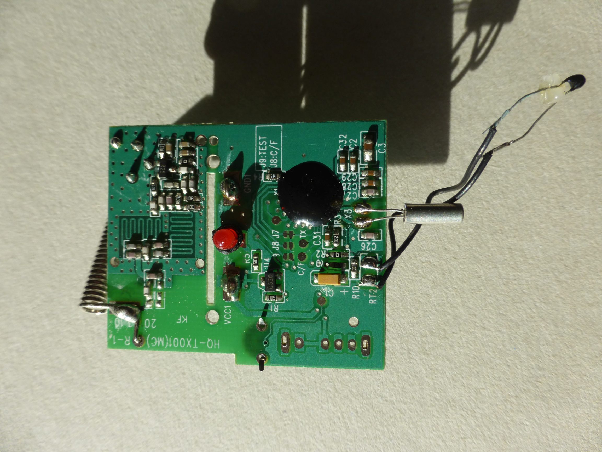

Hallo, ich habe bei meinem Funkaußenthermometer ein Problem: Es zeigt bei Temperaturen unter 20°C zu hohe Temperaturen an (zB. statt 6°C 11°C). Ich habe auf eine schlechte Lötstelle getippt und bereits mehrere nach gelötet, bisher ohne Erfolg. Hat jemand einen Tipp für mich? Ich hänge mal ein paar Bilder von der Außenplatine und dem Innengerät an. PS: Ja, ich könnte mir ein neues kaufen, aber mit 3 Jahren ist das alte mir noch zu jung zum Wegwerfen.
Thomas B. schrieb: >Es zeigt bei Temperaturen unter 20°C zu hohe Temperaturen an (zB. statt >6°C 11°C). wirklich erst jetzt, oder nur jetzt erst aufgefallen? > PS: Ja, ich könnte mir ein neues kaufen, aber mit 3 Jahren ist das alte > mir noch zu jung zum Wegwerfen. Ich würde es erstmal mit neuen Batterien probieren ... Ansonsten könnte man den NTC vermessen (das Ding an den Drähten), bzw. einen neuen einbauen, wenn der Typ bekannt ist (steht bestimmt irgendwas drauf)

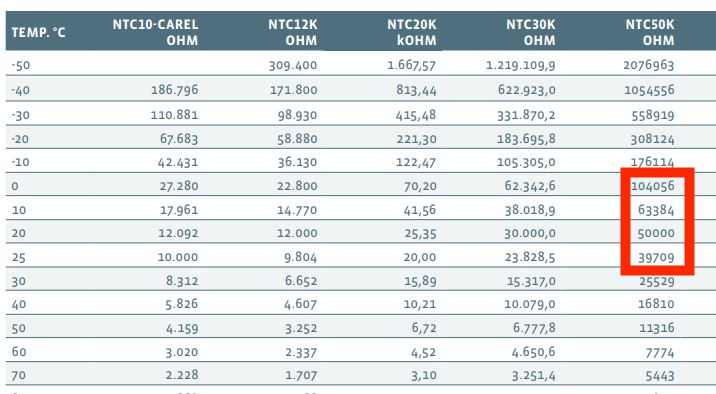

Ich bin dem Tipp von Georg A. gefolgt und habe den Heißkleber entfernt und den NTC neu angelötet. Meine Messung ergab bei 5°C Außentemperatur eine Anzeige von 8°C. Also nicht wirklich besser. Die Widerstandsmessungen am NTC ergaben folgendes: 22°C ca. 84kOhm 5°C ca. 98kOhm Auf dem NTC steht keine Typbezeichnung, auch nicht auf der Platine. Im Internet habe ich eine Kennlinie gefunden, die in etwa passen würde. Die Datei habe ich mal angehängt. Danach wäre der NTC nicht defekt. Ich tippe immer noch auf eine schlechte Lötstelle und komme in Versuchung, den Außensensor zu "braten", d.h. in einem Ofen zu erhitzen. Mit PC-Mainboards und Grafikkarten habe ich gute Erfahrungen gemacht (naja, ein paar Ausschüsse sind auch dabei gewesen ;-) Was meint ihr dazu?
Thomas B. schrieb: > Die Widerstandsmessungen am NTC ergaben folgendes: > 22°C ca. 84kOhm > 5°C ca. 98kOhm > Danach wäre der NTC nicht defekt. Bei 22°C müßte er dann laut Tabelle aber unter 50 kOhm haben. Deiner hat 84 kOhm. Mal so gefragt: Du hast ihn in ausgelötetem Zustand gemessen...?
Sorry, Zahlendreher! Bei 22°C 48kOhm. Und ich habe natürlich ausgelötet gemessen.

Ich habe mal eine Skizze von der Beschaltung des NTC gemacht. Es sind nur wenige Bauteile zwischen NTC und dem Hybridbaustein. Ich habe die Widerstände und den Kondensator bei 20°C und bei 6°C gemessen (den NTC hatte ich abgelötet). Bei den Widerständen ist keine Temperaturabhängigkeit festzustellen. Die gemessenen Werte liegen im Bereich der Messtoleranzen. Der Kondensator weist eine Abhängigkeit auf. 20°C: 0,58 µF, ESR 8,4 Ohm 6°C: 0,56 µF, ESR 9,7 Ohm Die ESR sind aber gegenüber den NTC-Widerstandswerten von einigen kOhm so niedrig, dass ich nicht an eine Beeinflussung glauben kann. Und C1 dient meiner Meinung nach als Entkopplung, so dass die Änderung der Kapazität keinen wesentlichen Einfluss auf den Messwert haben sollte. Leider kann ich in den Hybridbaustein nicht hinein sehen, so dass ich auch da nichts erkennen kann. Hat jemand noch eine Idee? Habe ich etwas übersehen?

Thomas B. schrieb: > Habe ich etwas übersehen? Auf R10 steht 381 -> 380 Ohm, wie kommst Du auf 1,5 MOhm? Allerdings vertraue ich mit dem Wert Deiner Schaltung nicht mehr. wendelsberg

Und auf R3 steht 102 -> 1000 Ohm. wendelsberg
Wendels B. schrieb: > Auf R10 steht 381 -> 380 Ohm Auf R10 steht 18E -> 1,5 MOhm Bei dem Widerstand parallel zu R2 kann man die Bezeichnung nicht vollständig erkennen. Da weiter unten allerdings noch ein R3 zu sehen ist, habe ich mich wohl geirrt und es soll wohl R8 heißen. Auf R8 steht 01D -> 100 kOhm (habe ich auch gemessen).
Rein von der Leserichtung sind das 381 (380 Ohm) und nicht 18E. Die Bezeichnung ist normalerweise so ausgerichtet, dass sie mit der Platinenbeschriftung korreliert. 🧐 Aber Klarheit bringt nur messen, alles andere ist Mutmaßen was es wirklich ist. Soll ja auch defekte Bauteile geben 😕
