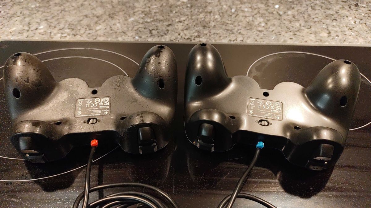

von Koch (Gast)
Isopropanol, Feuerzeugbenzin und Spiritus haben bei mir nie so richtig
funktioniert.
Kürzlich habe ich aber von jemandem gelesen, der sein Computergehäuse
mit Backofenspray entklebt hat. Das hab ich mit zwei Gamepads
ausprobiert. Einsprühen, zehn Minuten warten, abwischen. Das ging
schnell und mühelos.
Aber ob das bei Kabeln auch funktioniert? Ist denn da ein fester Mantel
drunter? Oder wischt man dann alles bis aufs Kupfer weg?

von Hermann W. (hermannw)
Genau! das funktioniert wunderbar. Ich habe einen alten Akkuschrauer
damit behandelt. Die Klebeschicht läßt sich einfach abwischen. Das ist
schon etwa 1 Jahr her, der Griff fasst sich immer noch super an.
