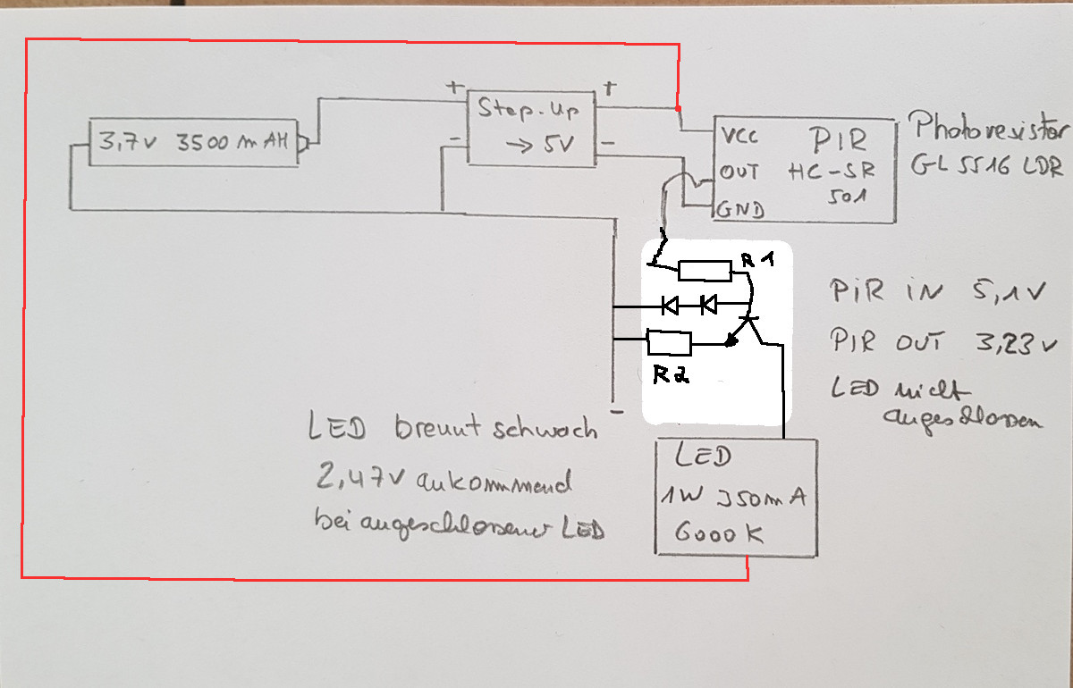

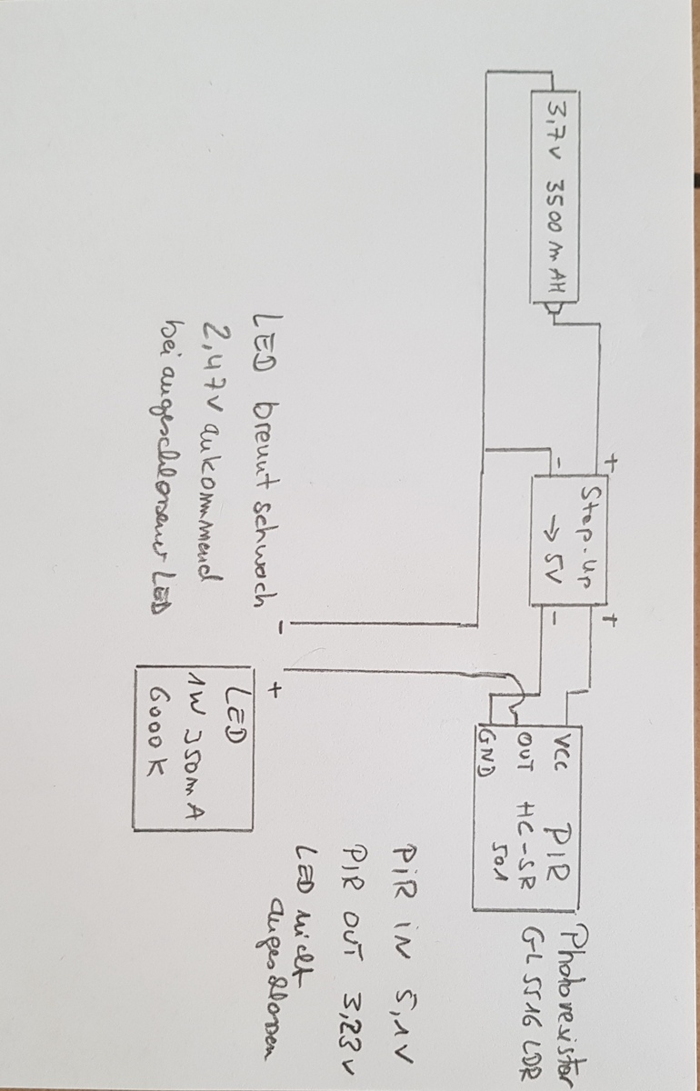

ich habe hier und im I-net vergeblich gesucht und keine Antwort auf mein
Problem gefunden.
meine Frage richtet sich dahingehend, warum am Signal-Ausgang des PIR
HC-SR 501 Moduls bei angeschlossener LED 1w 350mA 6000K die LED nur
schwach leuchtet.
Ich habe mehrere PIR gleicher Bauweise probiert, das Resultat war das
selbe.
PIR Eingang  5,1 Volt
PIR Ausgang  3,23 Volt
Ich habe den Eingang des PIR auch mit 6 und 8 Volt probiert, der
Signal-Ausgang ist gleich.
Bei angeschlossener LED sind am Ausgang 2,47 Volt ankommend.
LED leuchtet schwach.
Wo ist mein Denkfehler? Wie kann man die Signal-Ausgangsspannung
erhöhen, damit die 1 W Led volle Leistung bringt?
Siehe Bild 134353
Was fehlt am PIR-OUT damit die LED ihre volle Leistung bringt?
Falls Jemand eine Antwort darauf weiß, dann bitte verständlich für Laien
erklären, da ich zwar löten kann, aber mit dem Rest hapert es noch.
Sprich: eine Zeichnung, wo ich erkennen kann, welches Bauteil wo hin
kommt und wie es angeschlossen wird, damit die LED funktioniert.

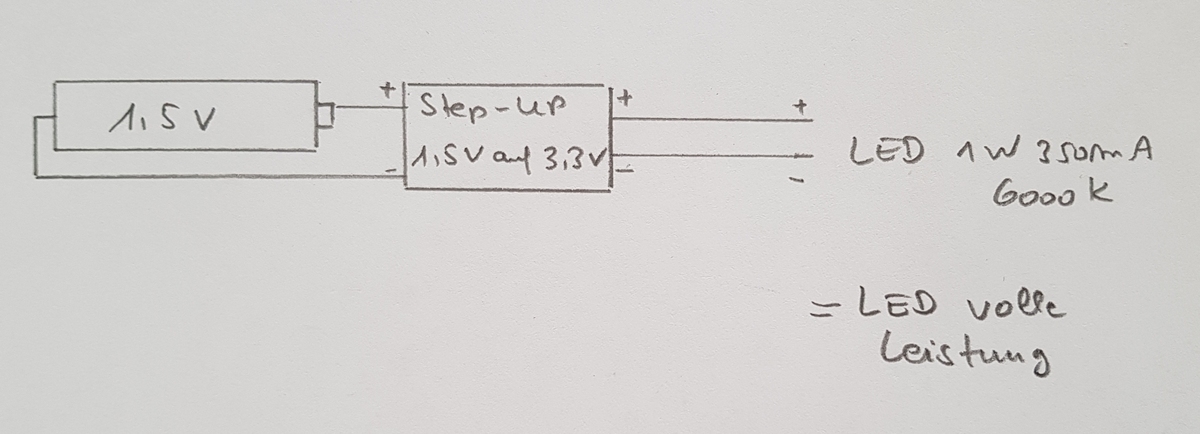

Wenn ich aber eine Batterie 1,5 V mit Step-up auf 3,3 Volt erhöhe, dann
hat die gleiche LED volle Leistung.
siebe Bild 134453

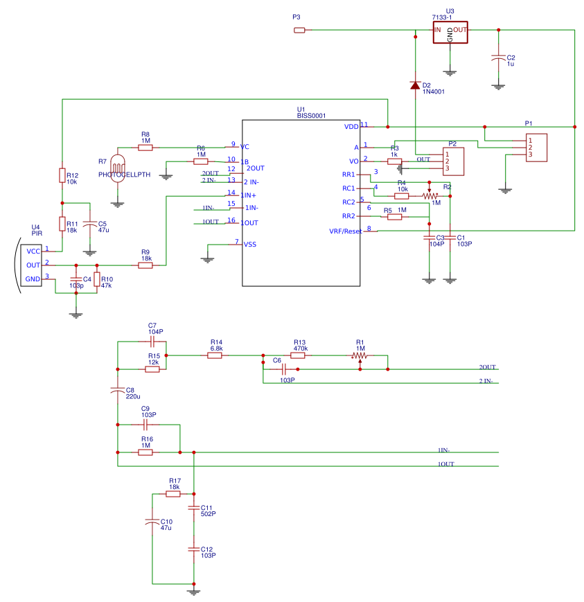

Der Ausgang des Moduls kommt direkt vom BISS0001 Controller und dessen
Ausgang ist auf maximal 21mA spezifiziert. Für größere Ströme muss da
ein Transistor dazwischen.

Da ist noch ein 1kOhm Widerstand in Reihe, und der BISS0001 läuft mit
3,3V.

von H. H. (Gast)
Das liegt am eingebauten 3,3V Spannungsregler.

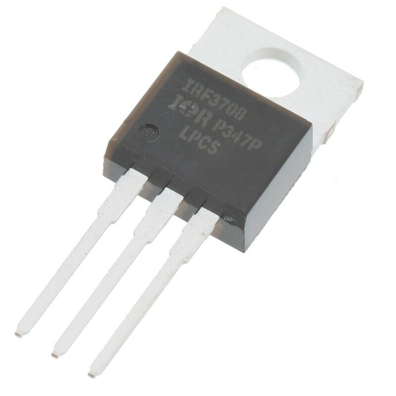

NPN, z.B. BC337-40 wäre verwendbar. Besser ist aber ein MOSFET, wenn er
bedrahtet sein muss dann z.B. den IRF3708 (gibt es bei Reichelt, mir
wäre er in dem Fall mechanisch zu groß 😀).

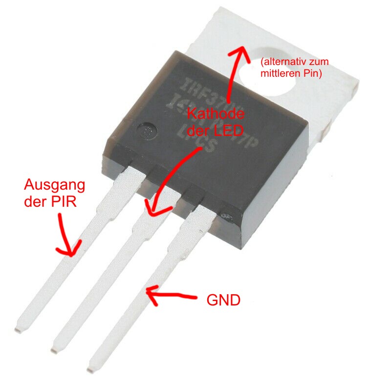

Dann halt in Prosa:
- Basis (oder Gate) direkt an den Output vom PIR-Modul
- Emitter (oder Source) an GND
- LED an Vorwiderstand und dessen andere Seite an VCC
- zweiter LED-Pol an Kollektor (oder Drain).

Der 1k ist bereits auf dem HC-SR501 eingebaut. Man braucht nur den
Transistor.

von 2aggressive (Gast)
Schaltungsvorschlag (eine sehr primitive KSQ) siehe Bild
R1 470 Ohm
R2 2,2 Ohm
zwei Dioden 1N4148
Transistor sollte möglichst hohe Stronverstärkung haben, und die nötige
Verlustleistung ertragen können. Hat irgendjemand Vorschläge?
Nachtrag: in Reihe zur LED einen weiteren Widerstand (oder einfacher ein
paar 1N4001) um die Verlustleistung am Transistor zu reduzieren.
Der Schaltungsvorschlag ist ausdrücklich zur Diskussion freigegeben,
Feuer frei!

von HildeK (Gast)
> Feuer frei!
Naja, da wird dann der Transistor im Linearbetrieb arbeiten müssen und
so einen Teil des Spannungsabfalls verheizen müssen. Wird man einem
BC337 bei
350mA Strom u.U. nicht zumuten können.

noch ne Frage zu dem Mosfet  IRF3708?
wie wäre denn da die Schaltung für Nichtelektroniker?
Da brauche ich ja keine weiteren Bauteile.

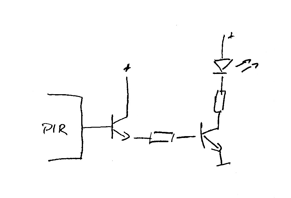

von H. H. (Gast)
> Feuer frei!
Der arme BC337, dem wirds da ganz schön heiß.
Ich plädiere für einen Darlington in TO-126.

Ich habe ja noch Platz in meinem Kästchen, daher meine Frage, wenn das
mit dem Mosfet besser gehen würde, was wird wo angelötet?

von H. H. (Gast)
> das
Siehe Anhang.
Und den Vorwiderstand für die LED nicht vergessen! Der kommt zwischen
Anode der LED und +5V, und er sollte wenigstens 5,6Ohm/2W haben.
von HildeK (Gast)
trebla schrieb:
> was kommt wohin und wie herum die Dioden?
Lass das mit den Dioden weg, das ist eine Sackgasse.
Kaum verständlich, wie du das aufbereitet haben möchtest. Und wie du das
tatsächlich dann schaffen willst.
So, wie in dem Bild? Dazu habe ich jetzt eine halbe Stunde benötigt ...
Achtung: Das Gehäuse mit dem Bohrloch des IF3708 ist leitend verbunden
mit Pin 2!

Der MOSFET wird nicht warm werden, der Widerstand und die LED schon.
von Forist (Gast)
Albert K. schrieb:
Warum wurden eigentlich Schaltzeichen erfunden, obwohl man doch alles
als Kästchen mit etwas erläuterndem Text darstellen kann. Und wenn man
sich sowieso beim Betrachten den Hals verrenkt, kommt es auf die
schlechte Lesbarkeit solcher Kästchenschaltbilder auch nicht mehr an ;-)
Die erforderliche Treiberleistung.

von HildeK (Gast)
Hannes schrieb:
> Jetzt wird mir manches klar! Braucht man deshalb vielleicht einen
> Basisvorwiderstand (der laut Hilde schon im PIR eingebaut ist)?
1. HildeK
2. siehe Anhang, wobei es nicht garantiert ist, dass das Bild korrekt
ist.
Der Pin2 ist der Ausgang und da liegen 1k in Reihe. Ist bei meinem
Exemplar auf dem Tisch auch so.
Der R8 liegt meiner Erinnerung nach anders (nicht meine Zeichnung) - tut
aber hier nichts zur Sache.
Hannes schrieb:
> So wie der IRF3708 zum Beispiel. 62A müssten für so 'ne LED eigentlich
> reichen. Gibt's recht günstig bei Rechelt - für 1.60€.
> So'n billiges BC337-Geraffel für 4ct - das kann ja nichts sein...
2mA Basisstrom sollten nicht mehr 100mA Kollektorstrom ansteuern müssen.
Aber keine 350mA. Also grenzwertig, auch wenn der nur 4ct kostet, ist's
halt Sch...!
Dass der IRF3708 weit überdimensioniert ist, ist dem reichlich egal. Er
ist bedrahtet, kann auf jeden Fall den Strom und ist mit 3.3V
ansteuerbar. Die Kombination ist nicht so häufig und ich suche nicht für
den TO einen günstigeren noch passenden Typen. Wobei, der IRLML 2502
wurde genannt (Reichelt: 21ct), aber SMD will er nicht löten.
Hannes schrieb:
> Gefunden!
>> dessen Ausgang ist auf maximal 21mA spezifiziert.
> Sofern das stimmt (der Basisstrom also reicht), tun dem BC337 die 200mV
> * 350mA = 70mW nicht weh. Mit R = 200K/W heizt er sich gerade mal um 14K
> auf.
Dann muss er aber den auf dem HC-SR501 den dort aufgelöteten
SMD-Widerstand ersetzen. SMD löten kann er aber nicht. Und aus 3.3V-0.7V
über 1k fließen halt nicht mehr als 2.6mA.
Und: die 21mA kann nur das beste Exemplar, minimal garantiert sind nur
11.6mA. Zur Not darfst du heute mit dem typischen Wert rechnen, der dann
13mA wäre.

von Hannes (Gast)
> 13mA wäre.
Sei halt mal ein wenig kreativ -> siehe Anlage ...
> Warum überhaupt wehrst du dich gegen einen MOSFET?
Hatte ich Dir schon erklärt: Ein 0815-Mosfet tut's hier nicht. Und
Mosfets sind auch keine Wunderwaffen.
Dazu lässt sich imho die Funktion von BJTs einfacher erfassen, macht
diese eher Anfänger-geeignet.
1.60€ vs 4ct sind ein weiteres Argument - für Schüler, sofern Mutti
nicht helfend einspringt, für Profis sowieso.
Oder setzt du überall eine LTZ1000 rein, nur weil's mal ein wenig
genauer sein soll?

von Albert K. (trebla)
hallo zusammen,
nun habe ich als Laie meine Teile zusammengebaut und sie funktionieren
alle.
Wärmeabgabe des Widerstandes und Mosfet kaum vorhanden.
Den Mosfet und den Widerstand habe ich zusätzlich mit Schrumpfschlauch
eingepackt. Sie werden kaum fingerwarm. Hab sie in kleinen Halterungen
eingebaut, sodass sie die Wärme abführen können.
Lediglich die LED wird warm, wird aber zusätzlich mit einem kleinen
Alukühler unter der LED abgeleitet. Da sie aber nur ca. 80-100 sek.
leuchten soll, ist das nicht relevant.
Ich habe mal ein Bild angehängt, falls sich ein Laie das auch nachbauen
möchte. Beschreibung der Teile.....gibt sicher noch andere, die passen
würden.
Ich danke allen mit euren Vorschlägen und es hat mir sehr geholfen, dass
man es mir ermöglichte, auch ohne technischen Schaltplan, eine Erklärung
und Lösung meines Anliegens zu finden.
Manchmal hat man eine Idee....an der Ausführung hapert es aber.
Und ich finde hier hat man mir unkompliziert geholfen.
Danke euch allen.
Gruß A.K.
