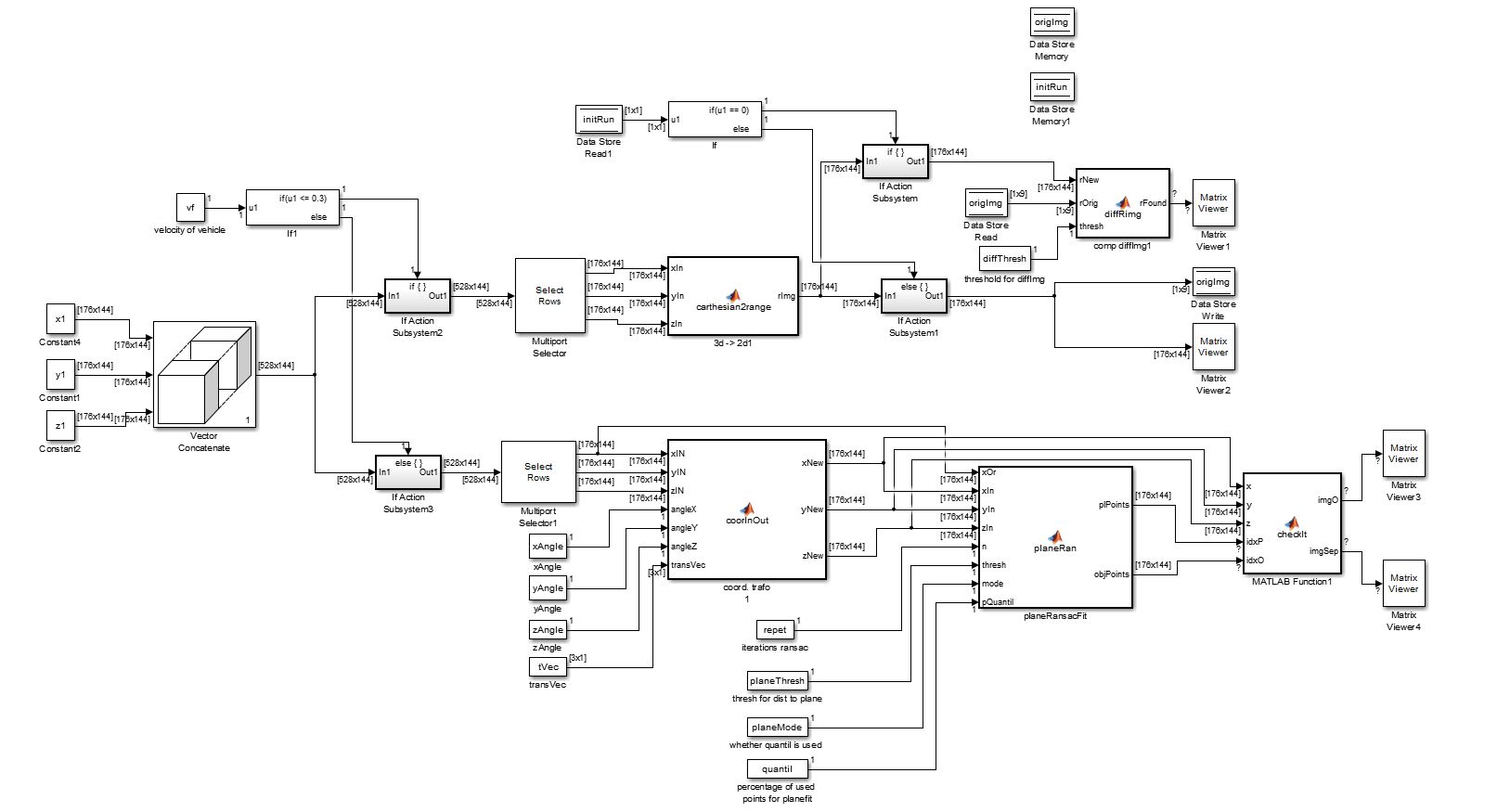

Das kannte ich noch nicht und klingt erst mal gut. Aber ist es wirklich
eine Alternative? Simulink zeichnet sich durch die graphische
Benutzeroberfläche aus und der Möglichkeit, Systeme graphisch zu
entwerfen. Da sehe ich bei Simupy erst mal nichts, oder gibt's irgendwo
Bilder?
> Bilder?
Die Library beschränkt sich auf die Simulation und hat keinen grafischen
Editor -- am Ende ist Python ja immer noch eine Programmiersprache.
Vermutlich wird es wohl früher oder später eine Grafikkomponente geben,
wenn es genug Leute gibt, denen so etwas fehlt. (Übrigens: OpenSource
lebt vom Mitmachen, so als kleiner Wink mit dem Zaunpfahl). Wenn Du was
mit grafischem Editor suchst, sind Scilab und Xcos oder auch
OpenModellica eventuell etwas für Dich, alle mit Python-Schnittstellen.
Ansonsten ließe sich eine GUI für SimuPy möglicherweise mit Pysimcoder
[1] oder einem Python-Skript realisieren, das den Code zum Beispiel aus
dia [2] Dateien generieren kann. Letzteres habe ich für andere
Anwendungsfälle schon einige Male gemacht -- das ist zwar ein wenig
Aufwand, funktioniert aber prima.
[1] https://github.com/robertobucher/pysimCoder
[2] https://de.wikipedia.org/wiki/Dia_(Software)
