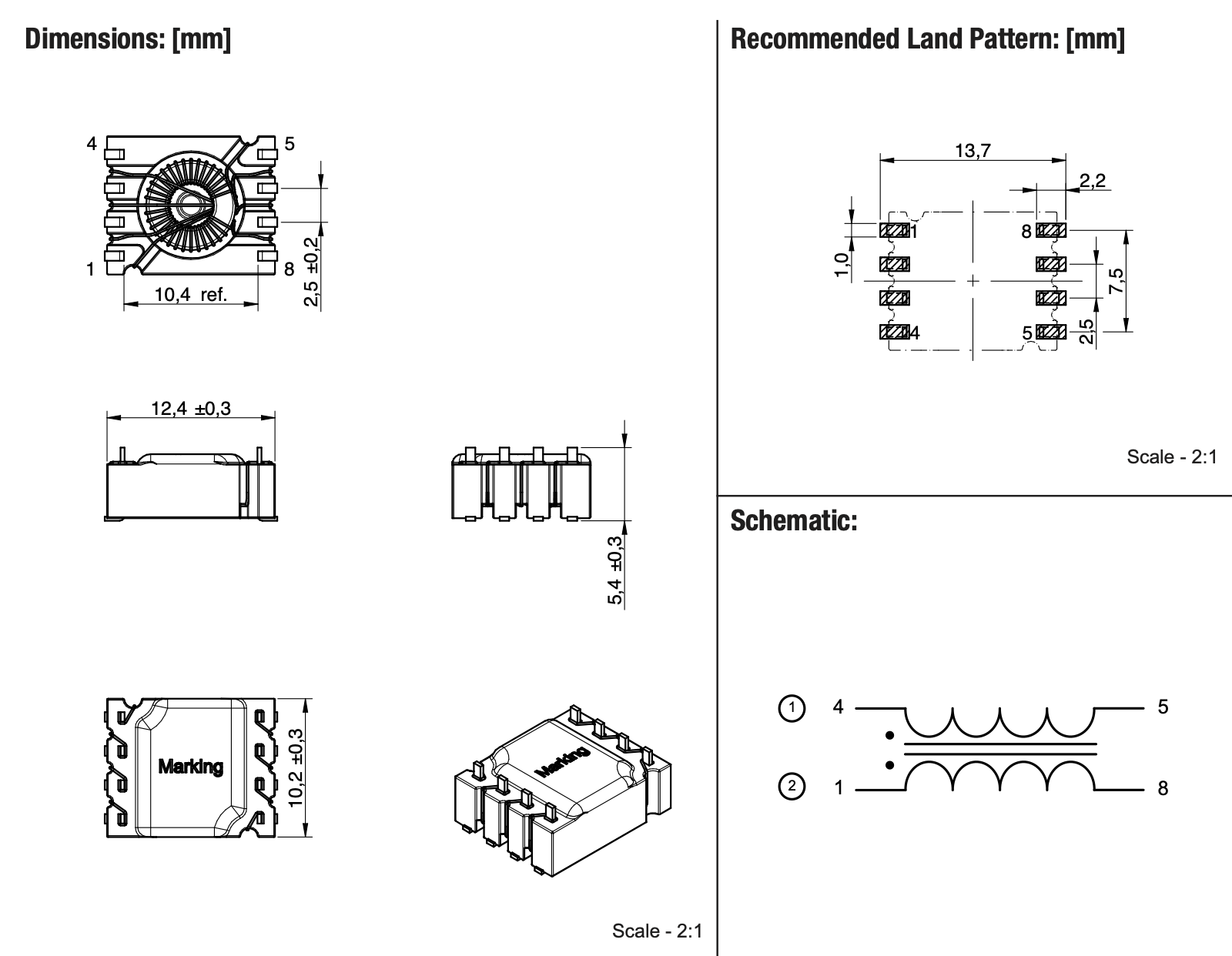

Hmm, bei LineFilter bin ich mir nicht sicher, ob ich den richtig messe
... Prüfspitzen auf 1 und 4 od 1 und 5 geben 5V aus
L4 und L5 zeigen mir nix, auch nicht R5 (dahinter ist ja die LED).

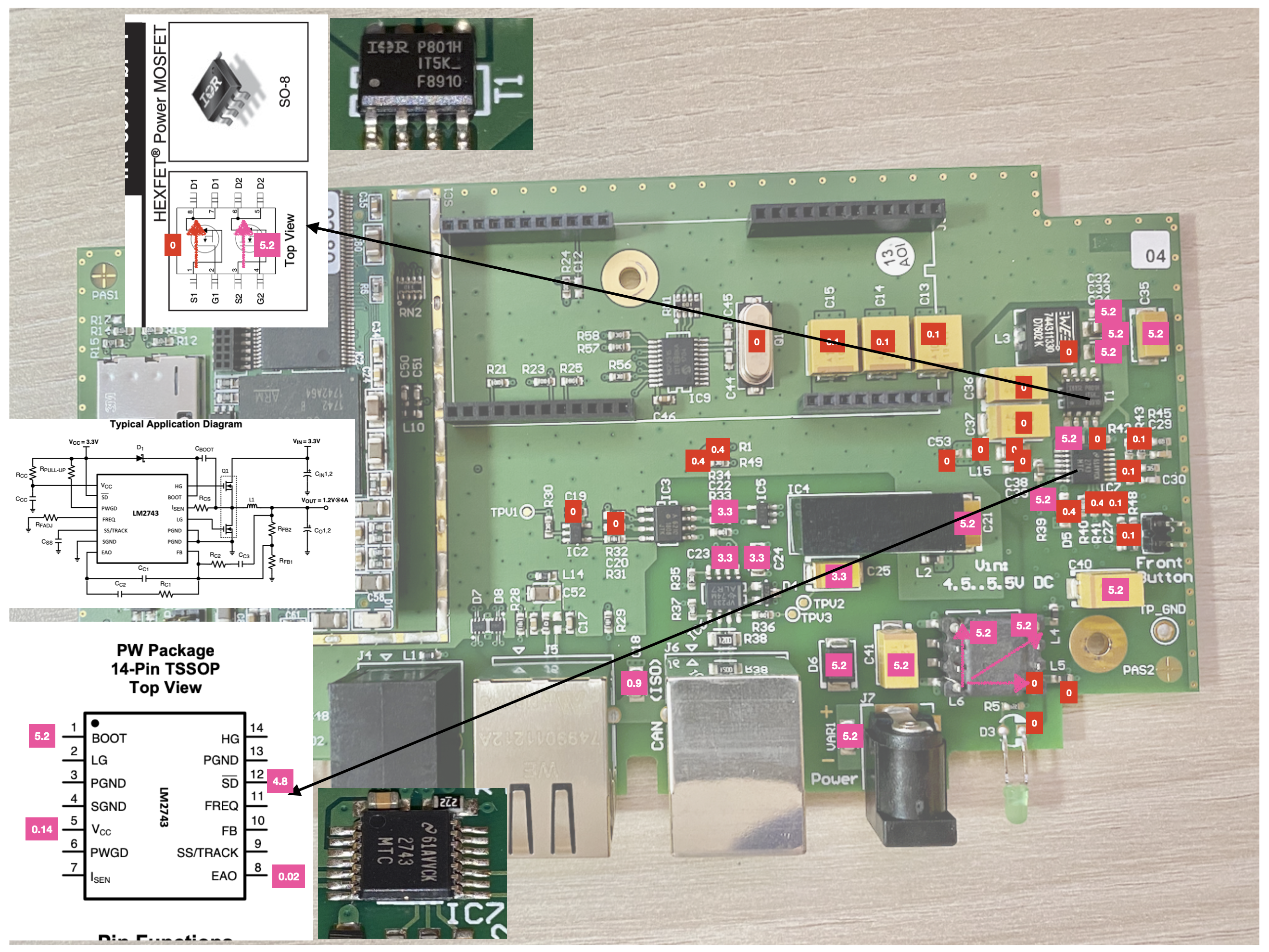

Ich hab nochmal in Ruhe die mir zugänglichen Komponenten auf der deren
Spannung gemessen (siehe anbei), incl T1 und IC7 (Texas Instruments?).
Bestätigt dies, dass IC7 defekt ist. Auch T1?
von PC-Freak (Gast)
Laut Datasheet macht der LM2743 bis 16V Input mit. Und wenn am Pin 5
(VCC) von diesen eine Spannung (3,3V oder 5V) anliegen, sollte der den
T1 takten. Und dann muss an den Tantals C36, C37 was da sein.
Oszi vorhanden?
von René K. (ren_k618)
Am Pin5 des IC7 sehe ich nur ca. 0.15V an (habe gegen PT_GND gemessen).
Am Pin1 liegen 5.2V, am Pin12 4.8 ... und Pin8 ganz was minimales, der
Rest 0

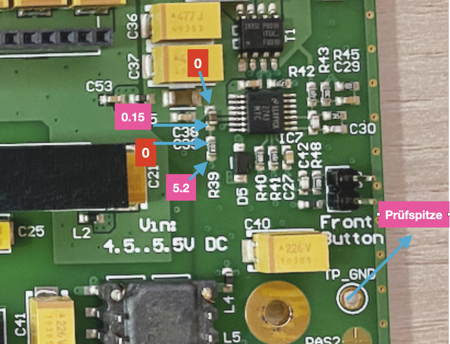

Am Pin5 liegen 0.15V an (sorry, dicke Prüfspitze), gleiches messe ich
auch am Pfad weiter nochmal. Am Ende des R39 stehen 5.2V an.
Ich hab die Prüfpunkte versucht bildlich dazustellen.

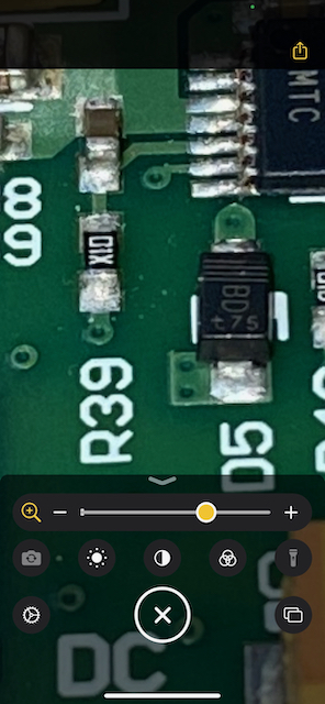

von Thomas S. (Firma: Chipwerkstatt) (tom_63)
Was hat der R39 für einen Aufdruck /Wert?
Der scheint hinüber zu sein. Oder mess mal Pin 5 gegen GND. Ob da
Durchgang ist. Dann ist der LM im eimer.
X10 denke ich...
Hat der X10 einen messbaren Wert, oder ist der hochohmig?
Welchen ohmschen Wert hat Pin5 gegen GND?
Also, wenn ich das richtig entziffere, heißt der '01X' und hat damit
10R.
von Stefan F. (Gast)
René K. schrieb:
> X10 denke ich...
Die Lötstelle von dem Kondensator darüber sieht verdächtig aus. Den
würde ich auf jeden Fall mal nachlöten.
Das ist aber nicht der Fehler. Und die Lötstelle schaut Top aus.
R39 (01X) hat unbestromt 90 Ohm, während Bestromung kein Wert messbar,
danach 200 Ohm, fällt danach kontinuierlich ab.
Pin5 des IC7 zu GND zeigt etwas unter 8 Ohm.

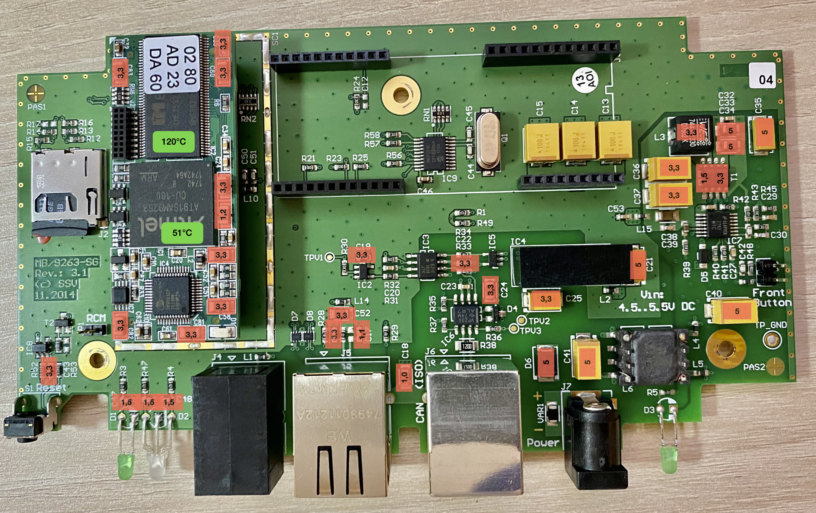

Mittlerweile wurde der IC7, R39 und der daneben liegende C26 getauscht.
Er scheint wieder aufzustarten, aber nur bedingt zufriedenstellend...
- Power LED (D3) leuchtet (rechts neben dem 5V Eingang)
- T1 scheint nicht beschädigt, die beiden Kreise geben 1.5 und 3.3V aus,
...das wechselt zylklisch (ich verstehe nicht warum)
- Ethernet Stecker: Link/Activity LED bleiben aus. An meinem Router
linkt die Activity LED
- die beiden anderen LEDs (D1/D2), die anzeigen, das er eine IP hat und
das er eine CAN Verbindung hat, bleiben aus
- IP Adresse bezieht er nicht
- Reset (S1) ganz links unten, scheint zu funktionieren - die LAN
Activity LED auf dem Atmel Board (10/) geht kurz aus (scheint also zu
rebooten)
Auf dem Board befindet sich ein DIL/NetPC DNP/9265
(http://www.dilnetpc.com/dnp0096.htm). HW Doku befindet sich auch unter
dem Link
- der SDRAM wird knapp 120°C heiß
Vermutung ist, dass der DIL/NetPC DNP/9265 die 12V gesehen hat und eine
der Komponenten defekt ist...
von PC-Freak (Gast)
Schön schon mal. Dann mess doch bitte mal, ob auf den 3,3 und 1,5 V ein
Wechselspannungsanteil drauf ist.
dann hätte es die gelben Elkos/Tantal mit zerlegt.
Ich glaube das ist nicht normal :-)
von PC-Freak (Gast)
Das ist für beide Chips definitiv zu viele. Die sind hinüber.
Spannungen dort kontrollieren, bevor Ersatz kommt.

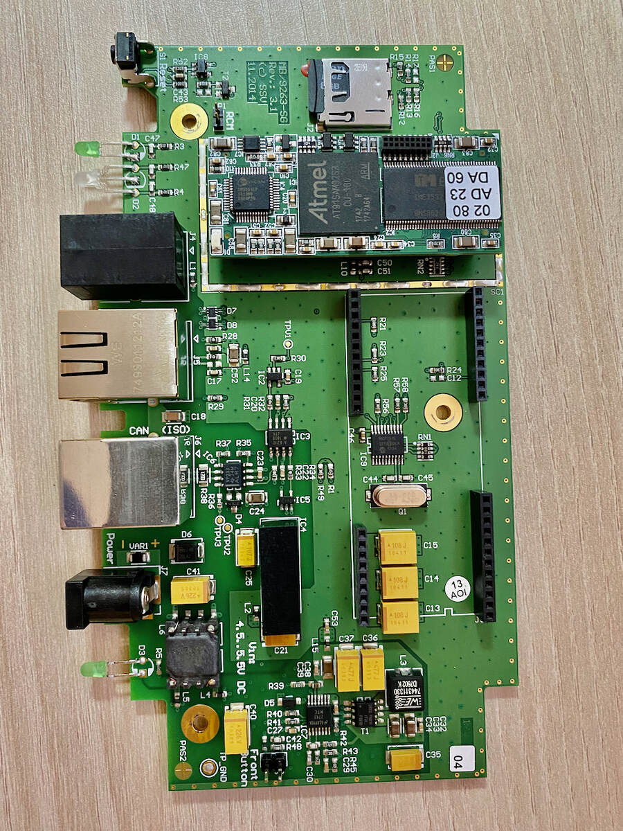

von Peter D. (peda)
Ich denke mal, den wirst Du komplett wechseln müssen. Das ganze
empfindliche 3,3V Zeugs wird es gerissen haben. Die Frage ist nur, hat
er spezielle geheime Firmware oder holt er sich alles vom Netz.
IC9 ist der CAN-Chip, den kann man leicht ersetzen.
