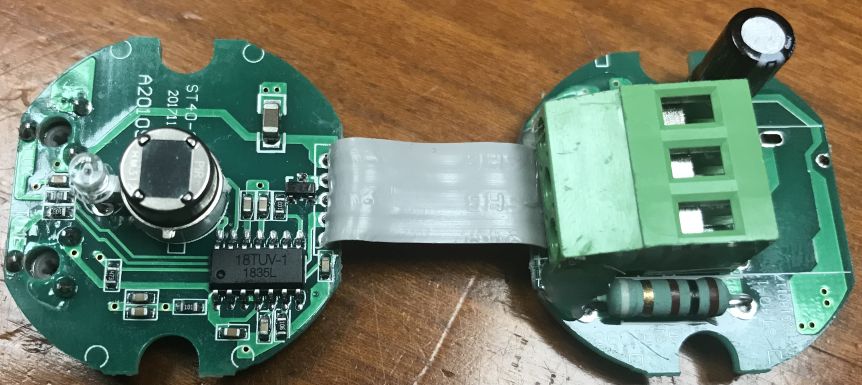

Ich möchte einen Pollin PIR von 230 V auf 24 V umbauen. Auf der Platine
ist ein IC '18TUV-1', da habe ich per Google nichts zu gefunden.
Die Platine ist mit dem Powerteil über 5 Adern verbunden, von oben nach
unten vermute ich:
1 VCC -> an Pin 1,3,4
2 Schaltausgang
3 GND -> an Pin 2,9,14
4 ? -> an Pin 5
5 ? -> an Pin 6
Ich habe dann an VCC und GND 5 V angelegt und einen 27 k Pullup an den
Schaltausgang angeschlossen. Am Schaltausgang messe ich aber immer nur
VCC, der Transistor schaltet nicht. Der ist aber i.O., wenn ich über
einen 1 k R VCC an die Basis lege, dann schaltet der gegen GND durch.
In einigen Beiträgen habe ich den LM324 als häufigen Kandidaten
gefunden, der scheint hier nicht drin zu sein. Die Schaltung zieht bei
5V ca. 10 mA, wenn ich VCC hoch drehe, dann zieht der ab 7,5 V ca. 20 mA
und weiter gehts steiler hoch, das spricht gegen den analogen LM.
Wenn es ein µC ist, dann habe ich den vielleicht schon gekillt, oder
braucht etwas an Pin 5 und 6. Die gehen über 100 k in das
Kondensatornetzteil.
Kennt hier jemand dieses IC, oder kann so ein Padauk sein?
Wieso schliesst du das Dingens denn nicht an 230V an und misst dann VCC?
Das ist zwar alles nicht netzgetrennt, aber man kann ja vorher 2 Drähte
anlöten und das Messgerät schon anklemmen.
Nö. Das ist ein fertiges PIR IC, wie z.B. der BIS0001. Dadrin ist
Vorverstärker, Komparator und diverse Zeitglieder.

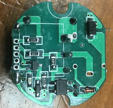

von Johannes S. (Gast)
Ein BISS0001 hat 16 Pins, passt nicht, viele andere verwenden LM324 und
auch das verbaute Relais (im Bild schon ausgelötet) ist eine 12 Version.
Habe jetzt mal an den Vreg die 5 V gelegt und es gehen 3V3 zur PIR
Platine, also doch ein µC.

von H. H. (Gast)
Könnte eine Kopie des Elmos E931.97 oder E931.98 sein.
Danke, passt zwar auch nicht ganz weil OnTime und Sense an Pin 11 / 12
gehen, aber sowas in die Richtung wird es sein. Und dann sind bei mir
Pin 5 / 6 auch für eine Nulldurchgangserkennung. Wenn die etwas
pulsierendes sehen möchten ist das auch blöd, feste high/low Pegel
lassen den auch nicht schalten.
Falls ich den gehimmelt habe, ärgert mich nur das ich seinen Bruder
gerade nicht finde.
