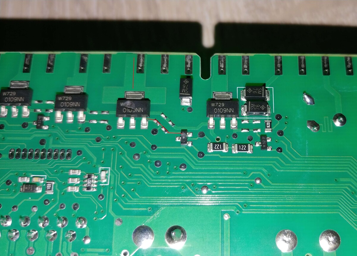

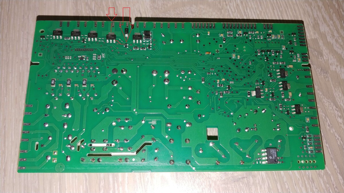

Unser erst 3 Jahre alter Geschirrspüler hat aufgegeben. https://geizhals.de/gorenje-gv68260-a1562744.html Gorenje GV68260 - vollintegriert, EEK(alt): A+++ Es lief, wie fast immer, das Öko Programm. Nach 2 von 3 Stunden Laufzeit gab das Gerät im 2-Sekunden Takt laute Klackgeräusche ab. Das Wasser blieb stehen. Signal-LED, Innenbeleuchtung, Displayanzeige alles ohne Funktion. Also Stecker gezogen und mal 12 Std gewartet. Fehler blieb. Manuell Wasser abgesaugt und mir die Hauptplatine und alle Sensoren, Pumpen etc angeschaut. Ich vermisse eine Schraube aus dem Innenraum, die die Dichtung am oberen Korb halten soll, evtl ist diese durch den Vorfilter gegangen und hat dahinter Schaden angerichtet, das werde ich gleich nochmal inspizieren. Ziehe ich alle Stecker ab, klackert es genau so. Es sind die Relais der Pumpen etc. Demonstration: https://youtu.be/tOCpNTQiBYY Fakt ist: ein Triac mit der Aufschrift "0109NN W729" und ein weiteres Bauteil unbekannter Art sind geplatzt. Aufschrift "W32 76" - ein NPN Transisor? Kann mir bitte jemand beim Suchen von Ersatz bei conrad.de helfen? Bei Aliexpress kein Problem, aber bei Conrad E. zB ein Problem da es dort nicht direkt diese Typen gibt, oder ich finde sie nicht. Einen BC337 kann ich sicher nicht als Ersatz für einen W32 nutzen oder? Löten kann ich dann alleine ;) Sind die Datasheets denn richtig? https://pdf1.alldatasheet.com/datasheet-pdf/view/50751/FAIRCHILD/BCW32.html https://pdf1.alldatasheet.com/datasheet-pdf/view/455760/STMICROELECTRONICS/Z0109NN1AA2.html

Der Triac koennte hinkommen aber der Transistor hat eine Widerstandsnetzwerk mit eingebaut. W32 ist die Kurzbezeichnung fuer PDTC143XT. https://www.mouser.de/datasheet/2/916/PDTC143X_SER-1599608.pdf
Pascal schrieb: > Ziehe ich alle Stecker ab, klackert es genau so. Es sind die Relais der > Pumpen etc. Nö. Es ist der Elektromagnet der die Spülmittelklappe öffnet. Sieht man sogar in deinem Video.
H. H. schrieb: > Pascal schrieb: >> Aufschrift "0109NN W729" > > Z0109NN von ST. Von WeEn natürlich.

Unte rechts auf der Platine ist doch der schöne 7-beinige .... . Hat der nicht ein Loch? oder ist das die 1er Markierung?
Wenn der Triac durch ist liegt das häufig daran das die Spule des Ventils einen internen Schluss hat. Also mit prüfen. Gruß Bernd

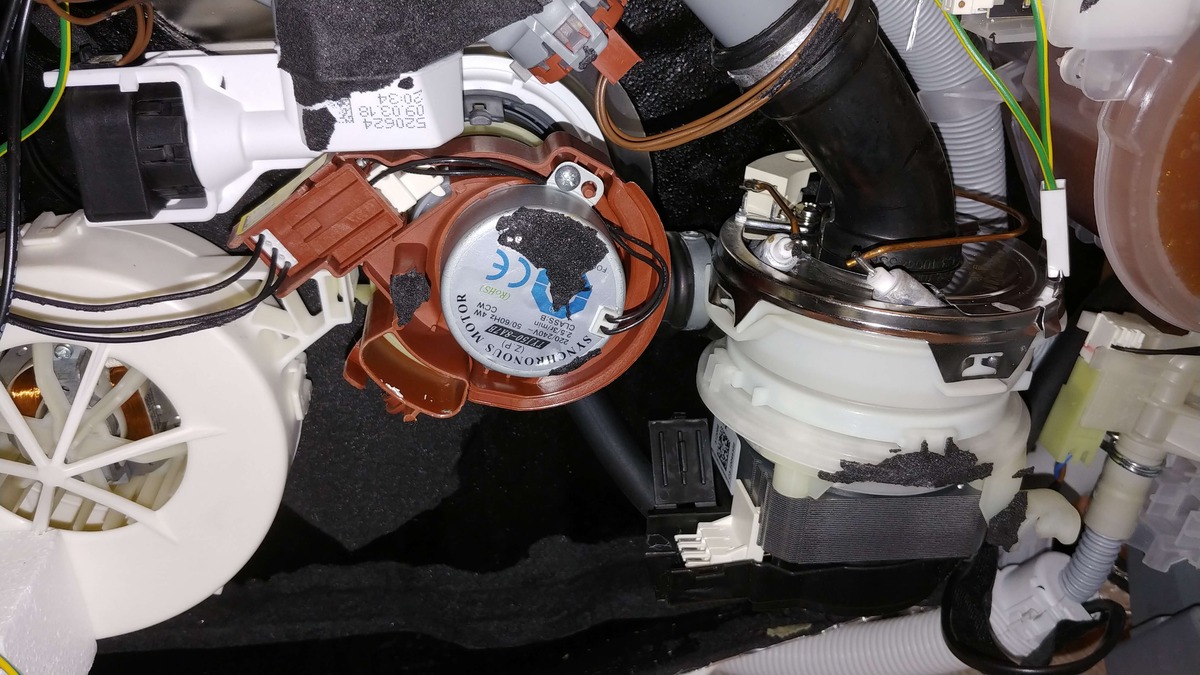

Vielen Dank für die Antworten. An den zwei defekten Chips hängt ein Synchronmotor, der durch Bewegung regelt ob die Sprüharme bewässert werden oder nicht. Vom System getrennt und manuell mit 220V angesteuert dreht der seine 3 Umdrehungen pro Minute ohne Probleme. Seltsam. Ich übersehe bestimmt irgendwas, aber habe nun erstmal die entsprechenden Chips geordert und werde mich nächste Woche wieder dran begeben. Vielen Dank. Bestellt sind nun: https://www.ebay.de/itm/331867551065 https://www.ebay.de/itm/332761211565 Richtig ja?

Pascal schrieb: > Ich übersehe bestimmt irgendwas Nicht unbedingt. "Einfach so" verstorbene SMD-Triacs, ggf. mitsamt ihrer Ansteuerung, hatte ich in den letzten Jahren öfter mal. Solange nicht ganz offensichtlich noch mehr abgefackelt ist, erst mal tauschen. 0815 schrieb: > /Whirlpool/Bauknecht Ist schon lange dasselbe. Wenn du Whirpool ausschließen willst, fallen eine Menge Handelsmarken weg.

Hallo, ich habe die beiden Bauteile ersetzt und die Platine ohne weiterer Bauteile wie Ventile, Pumpe, etc nur mit Netzspannung beaufschlagt. Fehler bleibt. Die Relais der Platine klacken im 2 Sekunden Takt. Alles angeschlossen, bleibt es dabei, aber die ersetzten Bauteile bleiben heile, werden ja auch nicht genutzt. Wahrscheinlich Mikrocontroller defekt. Aber es ist nichts offensichtliches mehr defekt zu erkennen. Für rund 118,- EUR kommt nun eine komplett neue Platine rein. Derweil wurde jedes andere Teil wie Ventil, Pumpe, Heizkreis, Schalter überprüft. Einzig die Touchbedienleiste kann ich nicht einzeln überprüfen. Drückt mal bitte die Daumen.
