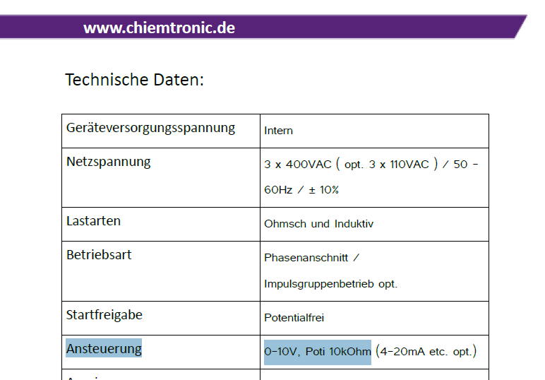

Peter Z. schrieb: > Der Steller hat (natürlich) auch einen 0-10V Eingang. Es handelt sich um > einen 3Phasen Thyristor der Firma Chiemtronic > https://www.chiemtronic.de/produkte/t-drive-3ph-compact/ Hast du vielleicht die 4...20mA-Version erwischt? Denn dann würde auch die Messung "500Ω" passen. Und ein 0...10V Steuereingang ist normalerweise wesentlich hochohmiger, was auch für die falsche spricht. Edit: Ich sehe gerade in der Beschreibung: "Ansteuerung 0-10V, Poti 10kOhm".
Bearbeitet durch User
Peter Z. schrieb: > Der Steller hat (natürlich) auch einen 0-10V Eingang. Ja, aber dafür braucht er 20mA. Ergo ist es der mit der Stromschnittstelle. Denn den 0-10V könnte man laut Datenblatt sogar mit einem 10k-Poti ansteuern. Hoppla, Zweiter... ;-)

Man kanns nicht oft genug wiederholen.... ;-) Allerdings ist nach dem simplen Abstecken oder dem Auslöten der 500-Ohm-Bürde dann der Bereich von 0-2V nicht nutzbar. Denn das waren vorher die 4mA Offset im 4..20mA-Modus.
Ok... wie gesagt - ich bin kein Profi auf dem Gebiet! Ich danke euch sehr herzlich für die Inputs bis jetzt... ich werde als nächsten Schritt einen Wandler auf 4-20mA testen. Es kann gut sein, dass ich die falsche Version "erwischt" habe.
