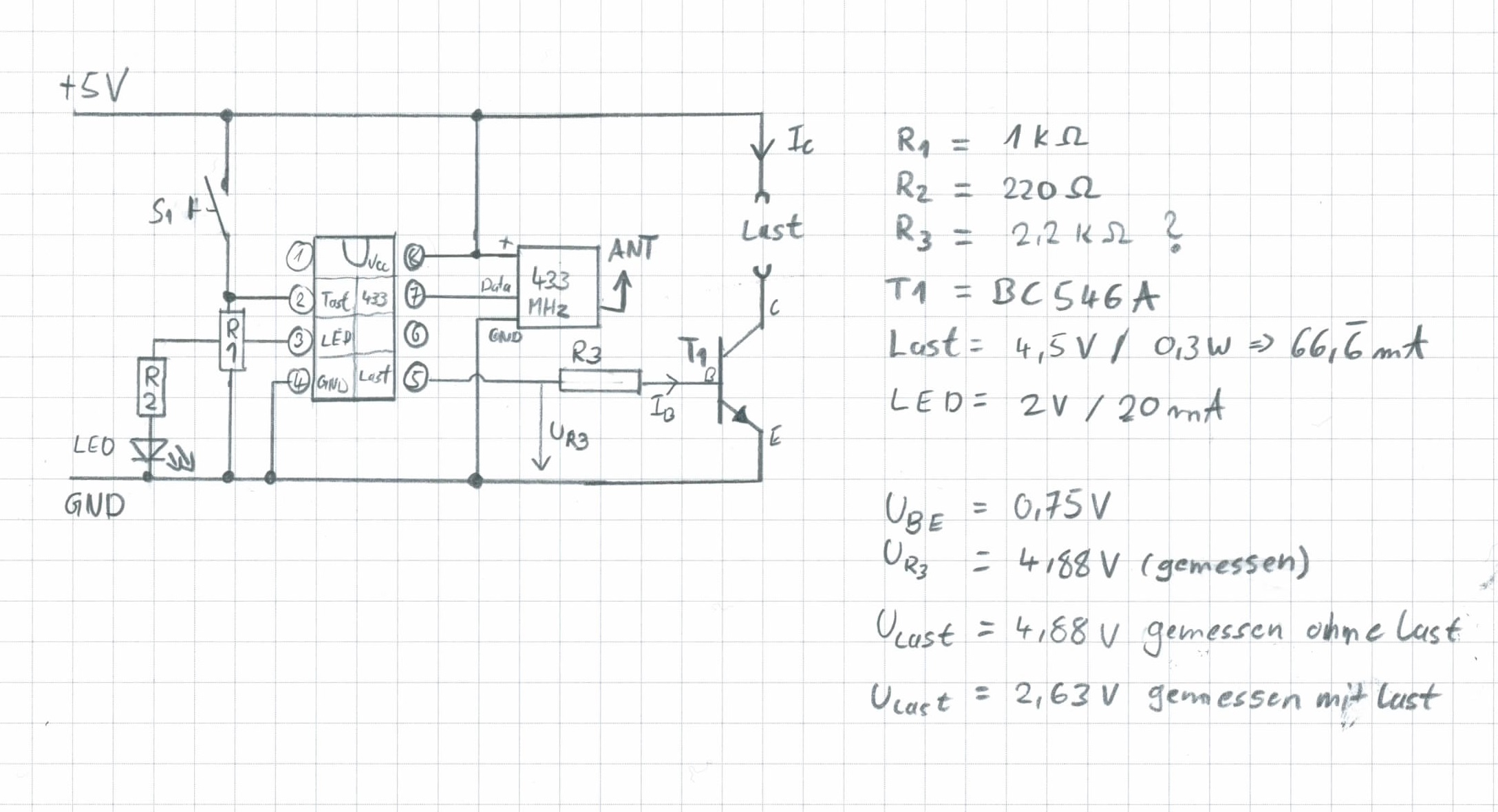

Hallo Leute, ich hab eine Frage zur Berechnung einen Basiswiderstandes für einen Transistor. Ich habe einen ATtiny85 der über 433 MHz ein Funksignal empfängt und meine Weihnachtsbeleuchtung einschalten soll. Es funktioniert soweit alles bis auf dass die Beleuchtung nur sehr schwach leuchtet. Auf dem Batteriekasten steht 4,5V / 0,3W. Ich muss also 66,67mA schalten. Da das zu viel für den kleinen ATtiny ist, hab ich mich dazu entschieden es mit einer Transistor-Schaltung zu versuchen. Ich hab einen BC546A verwendet der laut Datenblatt bis zu 100mA schalten kann. Ich messe ab der Last 4,8V im Leerlauf, sobald ich die Last zuschalte fällt mir die Spannung auf 2,63V ab. Ich vermute es liegt am Basiswiderstand. Ich habe diese Formel verwendet: Ib = (Ic / hfe(min)) * 3 Rb = Ust - Ube (0,7V) / Ib Ib = (66,67mA / 110) * 3 = 1,82mA Rb = (4,88V - 0,75V) / 1,82mA = 2,27k Ohm Datenblatt Transitor: https://www.taiwansemi.com/assets/uploads/datasheet/BC546A%20series_C1703.pdf Was habe ich falsch gemacht? Könnt ihr mir helfen? Der Schaltplan ist im Anhang! Grüße und Dank MouZ

Rechne mit einer Stromverstärkung von 10, sonst hast du zu hohe Sättigungsspannung.
Dann würden über Ib 6,6mA fliesen, ist das nicht zu viel für den Transistor?
Fabian W. schrieb: > Dann würden über Ib 6,6mA fliesen, ist das nicht zu viel für den > Transistor? Keineswegs. Du könntest auch einen Logikpegel-MOSFET verwenden, der hätte noch weniger Spannungsverlust.
Fabian W. schrieb: > Dann würden über Ib 6,6mA fliesen, ist das nicht zu viel für den > Transistor? Das muss das Boot aushalten, nee im Ernst, der kann das ab. Bei 6,6mA wird der eine Vce von etwa 0,1V haben, was auch bei noch größeren Basisströmen nicht mehr besser wird, also machen.

H. H. schrieb: > Du könntest auch einen Logikpegel-MOSFET verwenden, der hätte noch > weniger Spannungsverlust. Oder wenigstens einen Transistor mit einem "B" am Ende. Fabian W. schrieb: > Auf dem > Batteriekasten steht 4,5V / 0,3W. Ich muss also 66,67mA schalten. Da würde ich mich nicht drauf verlassen. Häng die Beleuchtung an 5V und messe den Strom. Sonst kann es passieren dass der BC 546 heisse Ohren bekommt. Dann eher wie Hinz gesagt hat einen kleinen Mosfet oder ein BC 337-25 oder BC337-40. Der hat etwas mehr Reserve. Basisstrom beim BC337 5-15mA
Fabian W. schrieb: > Ich messe ab der Last 4,8V im Leerlauf, sobald ich die Last zuschalte > fällt mir die Spannung auf 2,63V ab. Ich vermute es liegt am > Basiswiderstand. Kann nicht alleine durch den Basiswiderstand kommen. Selbst wenn du den etwas falsch berechnet hättest, würde sowas nicht passieren. Ich vernute, das deine Versorgung die Last der Lichterkette im Moment nicht verträgt, also z.B. Batterien leer oder zu schwaches Netzteil. Wenn du eine Powerbank hast, probier die mal.

(prx) A. K. schrieb: > Ein BC546C wäre an Stelle des BC546A deutlich besser gewesen. Ach wo, nicht wenn man die weit in der Sättigung betreibt.
(prx) A. K. schrieb: > Ein BC546C wäre an Stelle des BC546A deutlich besser gewesen. Oder ein BC337-40 EDIT: Udo war schneller.

Hi Fabian, mir ist da noch was anderes aufgefallen: braucht die LED wirklich 20mA. Scheint mir etwas zu viel. Die Angabe ist sicher der Maximal-Strom, den die verträgt. Hell wird die auch mit deutlich weniger. Ich würde mal mit 5-6mA versuchen. Der Vorwiderstand kommt dann auf ca 470Ohm (oder 560Ohm, je nachdem was Du da hast).
Hallo, Fabian W. schrieb: > Wo würde der denn hin gehören? 100nF Keramik-Kondensator, so nah wie möglich an Pin 4 und Pin 8 des ATtiny. rhf P.S. Messe mal die Spannung zwischen Kollektor und Emitter des Transistors im eingeschalteten Zustand.
Fabian W. schrieb: > Zur Stabilisierung des ATtiny? ich hätte noch > einen 47µF den ich dazu schalten könnte. Genau, möglichst nahe an die Versorgungspins. Zusätzlich wäre ein Kerko von ca. 100nF oder so nicht schlecht (auch an die Versorgung des Tiny). Der macht die hochfrequenten Störungen kleiner. Edit: Ich war zu langsam.

Horst V. schrieb: > mir ist da noch was anderes aufgefallen: braucht die LED wirklich 20mA. Es geht um eine Weihnachtsbeleuchtung, da wird der Strom schon stimmen. Mir kommt er in dem Fall sogar sehr gering vor, es sei denn es handelt sich um einzelne LED-Kerzen o.ä..

Also ich habe gerade mal gemessen: Volle Batterien: 4,9V - 85mA Schwache Batterien: 3,5V - 22mA Noch zur Vollständigkeit. Ich betreibe die Schaltung an einem USB-Kabel und habe ein Ladenetzstecker mit 5V (gemessen 4,88V bei last) und 2A. Horst V. schrieb: > Hi Fabian, > > mir ist da noch was anderes aufgefallen: braucht die LED wirklich 20mA. > Scheint mir etwas zu viel. Die Angabe ist sicher der Maximal-Strom, den > die verträgt. Hell wird die auch mit deutlich weniger. Ich würde mal mit > 5-6mA versuchen. Der Vorwiderstand kommt dann auf ca 470Ohm (oder > 560Ohm, je nachdem was Du da hast). Das ist das Datenblatt der LED: https://cdn-reichelt.de/documents/datenblatt/A500/264-7SDRC-S530-A3_ENG_TDS.pdf

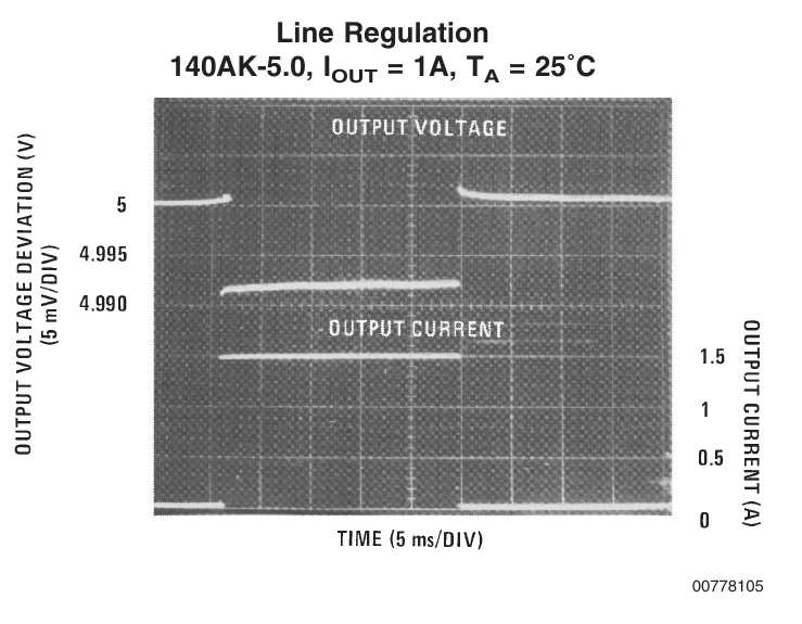

Tim T. schrieb: > Dann schau auch du dir mal das Kurzzeitverhalten eines 7805 gegenüber 3 > AA bei Schaltbelastungen im zweistelligen mA Bereich an. Du hast wohl Mist gemessen...

Tim T. schrieb: > Dann schau auch du dir mal das Kurzzeitverhalten eines 7805 gegenüber 3 > AA bei Schaltbelastungen im zweistelligen mA Bereich an. Datasheet NS LM340/LM78xx Datasheet Fairchild µA7800 (ohne Cout)

Fabian W. schrieb: > Ich habe nun einen 680 Ohm Basiswiderstand verwendet aber auch hier > komme ich nicht über die 2,7V an der Lichterkette... irgendwas scheint > da nicht zu stimmen. Die Spannung am Netzteil bleibt Stabil bei 4,88V Kollektor und Emitter vertauscht.
H. H. schrieb: > Fabian W. schrieb: >> Ich habe nun einen 680 Ohm Basiswiderstand verwendet aber auch hier >> komme ich nicht über die 2,7V an der Lichterkette... irgendwas scheint >> da nicht zu stimmen. Die Spannung am Netzteil bleibt Stabil bei 4,88V > > Kollektor und Emitter vertauscht. Oh Mist das ist mir jetzt aber peinlich... ich werde den eben mal auslöten und drehen :|
So mit Richtig eingebautem Transistor funktioniert es nun auch ganz wunderbar. Ich werde noch einen Vorwiderstand vor die Lichterkette hängen und an Weihnachten noch mal bei meinem Vater plündern, da sollten noch Keramiks und andere Transistoren rum liegen. Hier hab ich leider nur eine sehr begrenzte Auswahl an Bauteilen. Ich danke euch allen für die fleißigen Beiträge und dass ich wieder etwas gelernt habe. Die nächste Schaltung wird dadurch wieder ein stück besser. Frohe Weihnachten an alle :)
H. H. schrieb: > Rechne mit einer Stromverstärkung von 10, sonst hast du zu hohe > Sättigungsspannung. Auch wenn man mit 50 rechnet, hat man keine 2.5V Verlust durch ungenügende Sättigung. Das, was etwas mehr am Transistor hängen bleibt reduziert den Strom durch die LED etwas, nicht aber in dem Maß. Aus seiner Zeichnung geht nicht so ganz klar hervor, was er angeschlossen hat, womöglich die LED direkt? Auch das würde noch zur gemessenen Spannung passen. Und: wenn die Last praktisch der Batteriekasten der ursprünglichen Schaltung war, dann stimmen die 66mA auch nicht, wenn er jetzt mit 5V arbeitet. Aber auch das führt bei seiner gewählten B=30 noch nicht zu dem Problem. H. H. schrieb: > Kollektor und Emitter vertauscht. Das ist wohl am Wahrscheinlichsten und ich verstehe seine Aussage so, dass es das ist!
