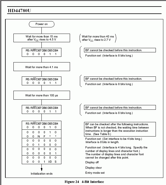

von Volker U. (volkeru)

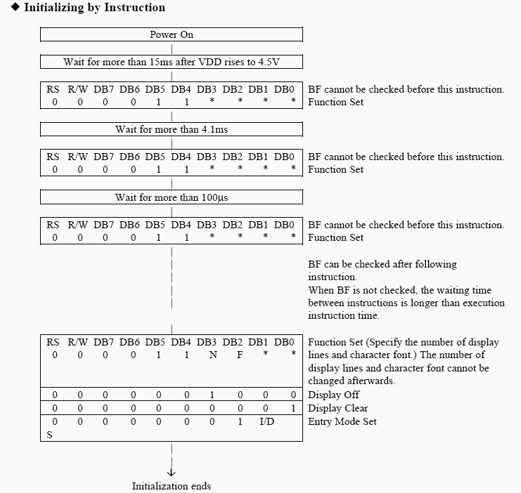

Also die Initialisierung des Displays ist zwingend notwendig, sonst tut
sich gar nichts! Bei der Initialisierung ist das Timing extrem wichtig.

Bitte schau dir dieses Dokument hier an und überprüfe, ob der Vorgang
wie beschrieben stattfindet (insbesondere die Seiten 5+6, "Initializing
by Instruction"):
http://www.afug.uni-goettingen.de/~dk1rm/datasheet/lcd_162c.pdf
Ich würde in jedem Falle immer die "Initialization by Instruction"
durchführen. Bei 4 Datenleitungen (4-bit Interface Data) ist es ohnehin
Pflicht. Im Schritt "Function Set" wird das Display dann auf 4 Bit
eingestellt. Die Datenleitungen DB0-DB3 müssen dabei fest verdrahtet auf
0 oder 5 Volt sein (je nach gewünschter Zeilenzahl und Character Font).
Bleiben die Datenleitungen unverbunden, liegen sie allerdings
automatisch auf High. Wenn es vom Platz her möglich ist, würde ich sie
aber sicherheitshalber lieber trotzdem fest auf 0 oder 5 Volt legen.
Gruß, Volker

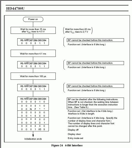

von holger (Gast)
Ich mag den Thread so nicht stehen lassen. Wieder zu viele falsche
Annahmen.
Also eine letzte Antwort.
>Und jetzt erkläre uns bitte einmal, wie du ohne feste Verdrahtung von
>DB0-DB3, die deiner Meinung nach ja "Bullenscheiße" ist, im 4-Bit
>Betrieb dem Display bei der Initialisierung mitteilen möchtest, dass du
>nur 1 Zeile haben willst, bzw. 5x7 Dots als Character Font!
Ganz einfach: DB0-DB3 sind beim 4Bit Mode scheissegal.
Es ist Wurst wie die Pegel an den Pins aussehen.
DB0-DB3 sind NICHT daran beteiligt auf eine Zeile und 5x7
umzuschalten. Das geht alles über DB4-DB7. Eben halt in zwei Nibbeln
nacheinander.
Im Anhang mal ein Bild was dir das hoffentlich deutlich macht.
Die Initialisierungssequenz eines HD44780 in den 4 Bit Mode.
Siehst du da irgendwo DB0-DB3?
DB0-DB3 beim 4 Bit Mode fest auf 0 zu legen hat nur
einen Effekt: Unnötig Strom über die Pullups zu verbrauchen.

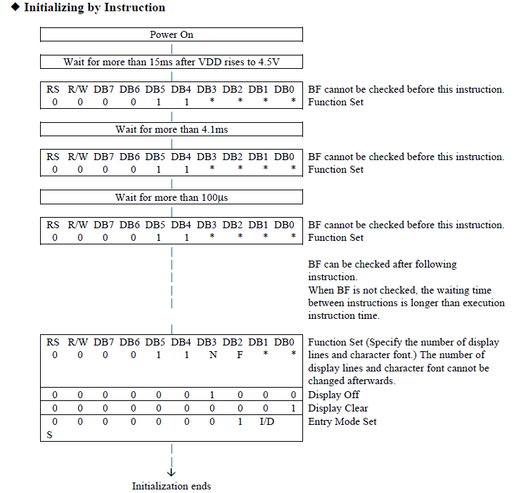

Endlich ein konstruktiver Beitrag! Hättest du dieses Datenblatt gleich
gepostet, wäre die ganze Diskussion überflüssig gewesen.
Das Datenblatt zum hier besprochenen Display sieht diese Form der
Initialisierung nämlich nicht vor. Das war das Problem. Ich habe weiter
oben einen Link zu dem Datenblatt gepostet, auf das ich mich die ganze
Zeit bezog. Den hattest du dir wohl nicht angeschaut. Von dem Datenblatt
ausgehend, war eine Konfiguration des Displays nur im 8-Bit-Modus
möglich, nicht aber in 4 Bit. Siehe beiliegenden Auszug. Unter
Berücksichtigung dieses Datenblatts war keine meiner Annahmen falsch.
Hoffen wir mal, dass dieses Display so kompatibel ist, dass die
Konfigurationsänderung auch NACH dem Umschalten auf 4 Bit noch möglich
ist.

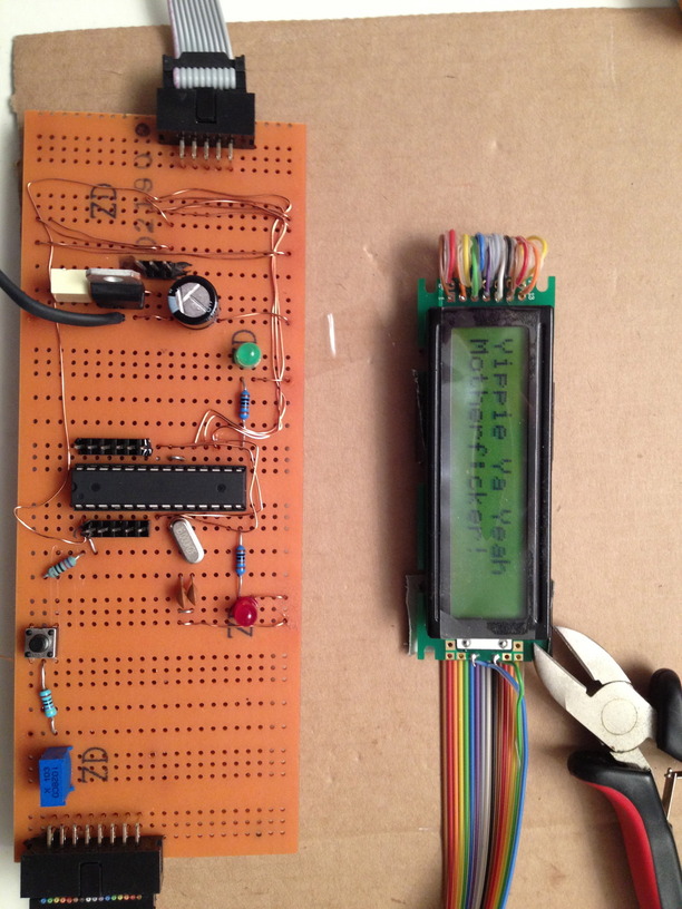

von Peter S. (petershaw)
ich hatte zwei Tage extreme Probleme dieses Display an meinem ATmega328
zum laufen zu bringen.
Anfänglich half mir dieser Thread, wurde dann doch aber sehr verwirrend.
Ich habe jetzt nicht die Ahnung wie die anderen hier, jedoch nun ein
laufendes Display am uC.
Mein Ausgangspunkt war: Display stellte nur die Balken dar, oder nichts.
Programmausführung hing bei:
lcd_init(LCD_DISP_ON);
Also genau der Threadbeitrag.
ich habe viel am Board hin und her gelötet, viel am Code geschraubt und
Stundenlang debgged. Erfolge hatte ich erst, als ich R/W an einen Pin
angeschlossen hatte, der PWM kann. Ich wieß wirklich nicht, ob dies
woodoo ist, oder ich sonst ein Zauber gemacht habe, aber jetzt
funktioniert es.

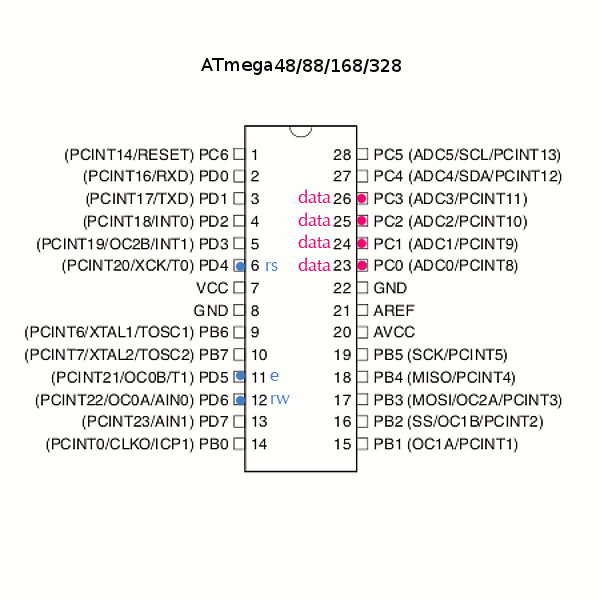

Anbei meine Belegung. (und ja, die offenen Datenleitungen auf GND
hängen!)
Hier die Defines;
#define   LCD_PORT        PORTC
#define   LCD_DATA0_PORT  LCD_PORT
#define   LCD_DATA1_PORT  LCD_PORT
#define   LCD_DATA2_PORT  LCD_PORT
#define   LCD_DATA3_PORT  LCD_PORT
#define   LCD_DATA0_PIN   0
#define   LCD_DATA1_PIN   1
#define   LCD_DATA2_PIN   2
#define   LCD_DATA3_PIN   3
#define   LCD_RS_PORT     PORTD
#define   LCD_RS_PIN      4
#define   LCD_RW_PORT     PORTD
#define   LCD_RW_PIN      6
#define   LCD_E_PORT      PORTD
#define   LCD_E_PIN       5
Hoffe dieser Beitrag auf den alten Post und die Belegung hilft andere.
Neben dem angehängten Bild der Belegung noch ein Erfolgsphoto.
