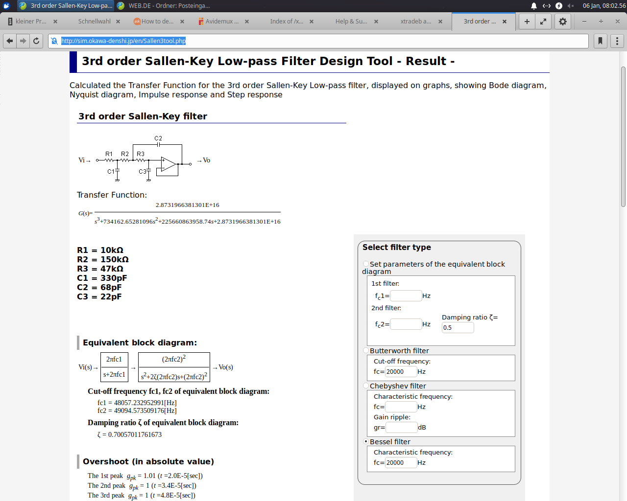

Hier wäre mal eine Idee für das Rekonstruktionsfilter das aus der PWM das Analogsignal herausholt. Weiter würde ich dann noch einen Offset einfügen um das Signal von +5V auf +- 2,5V zu verschieben

Heiko H. schrieb: > Weiter würde ich dann noch einen Offset einfügen um das Signal von +5V > auf +- 2,5V zu verschieben Danke Heiko, endlich mal eine Antwort auf die vielen Fragen. Es werden also +-2.5V benötigt. Weißt du auch von welchen, Frequenzen ist eher falsch, ok wie schnell das abläuft? Es interessiert mich nur ;-) Der XMega128A1U hätte zwei *Two Two-channel, 12-bit, 1msps Digital to Analog Converters* - ist das ausreichend schnell? XMega256A3U kann man problemlos mit 64MHz laufen lassen, ob das mit dem A1U und den DACs funktioniert, habe ich noch nicht ausprobiert. Das würde dann 2MSPS ergeben.

Mach dir mal über den Analogteil vom Prozessor-Pin bis zum
Elektronenstrahl keine Sorgen. Das kann ich alleine ohne daß es hier
zer-redet wird.
Als Takt für die Koordinatenausgabe komme ich mit 16Mhz/256=62,6kHz aus
Ein D/A der 1milliHertz kann ist definitv zu langsam <lach>
