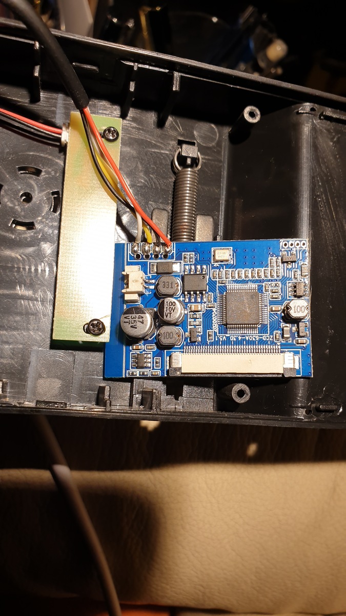

Hallo zusammen, das Display für meine Rückfahrkamera (im Rückspiegel eingebaut) zeigt nur noch weiß an. Wenn man das Display schräg von unten betrachtet, kann man erahnen, dass ein Bild angezeigt wird. Auf der Steuerplatine konnte ich nichts auffälliges/defektes finden, wo könnte ich denn noch weiter suchen? Hab nicht so die Ahnung, von den Display-Platinen. Danke schonmal für eure Antworten. VG, Stephan PS: Gesundes Neues!

HG-Beleuchtung funktioniert ja. Auf dem Display ist leider keinerlei Typenbezeichnung oder ähnliches zu finden. Nur auf der Steuerplatine, ZCD-630A-4.3D_V5.1
Es könnte das EA R480X-43ALW sein. Von der Bauform der Flex-Anschlüsse sieht das identisch aus. Ist aber natürlich nur Spekulation...
Steht da was auf dem Scalerchip? Evtl. hat das Ding eine Menüsteuerung für Kontrast/Helligkeit und die Steuersignale kommen aus dem Chip - oder er steht einfach auf Anschlag.
Eine Menüsteuerung hat das Ding, man sieht nur nicht, was man steuert 🙈 Was ist der Scalerchip?

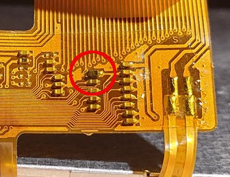

Hmm, das eingekreiste Teil (vermutlich ein Kondensator) sieht etwas merkwürdig aus, oder ist das nur Schmutz? Gruß, Bernd

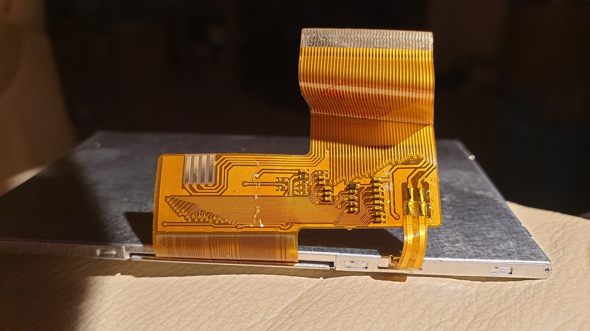

Bernd B. schrieb: > Hmm, das eingekreiste Teil (vermutlich ein Kondensator) sieht etwas > merkwürdig aus, Die ganze Aufnahme sieht etwas merkwürdig aus. Etwas mehr Licht, weniger Digitalzoom und weniger JPG-Gematsche könnten helfen. So wie die Leiterbahnen z.T. aussehen, ist die Kamera ziemlich mit ihrer Kunst am Ende.
my2ct schrieb: > So wie die Leiterbahnen z.T. aussehen, ist die Kamera ziemlich > mit ihrer Kunst am Ende. So wie ich das sehe ist eher die Kunst des Fotographen am Ende.
Stimmt, der Kondensator könnte durch sein... Ich schau morgen nochmal wegen dem Kondensator. Bin grad unterwegs.
