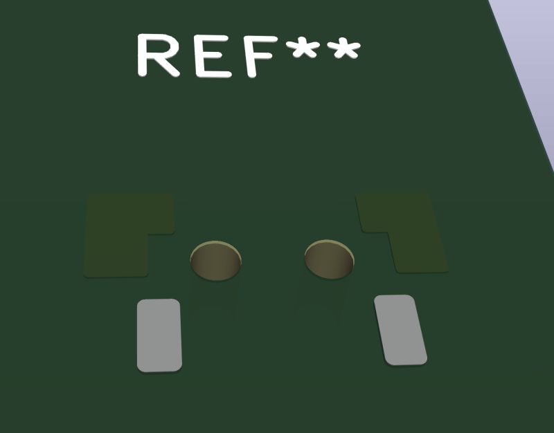

Ich habe ein custom Footprint mit Bohrungen und custom Pads.
Kann ich diese Silk komplett löschen?

von Richard B. (r71)
T und B Layer sind laut viewer verbunden
obwohl das eine NPTH Bohrung sein soll.
von Thomas P. (pointhi)
NPTH heißt übersetzt so viel wie "non-plated through-hole". Also ja, das
ist ein Loch per Definition, jedoch ohne Kupfer. Das Foto sieht korrekt
dazu aus.
Thomas P. schrieb:
> Das Foto sieht korrekt dazu aus.
Ok, danke. Im viewer war das nicht so eindeutig.
Zumindest früher wurden Löcher ohne Lötstopmaske so gerendert, als wäre
da in Wahrheit keines (Wenn man genau schaute war das Loch doch
sichtbar, aber verdeckt hinter der Lötstopmaske).

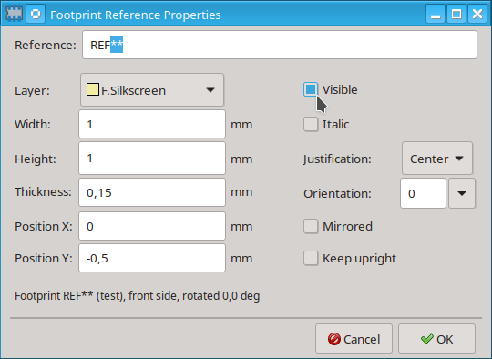

von Bernd B. (bbrand)
Löschen geht meines Wissens nicht, aber man kann ihn ausblenden.
Gruß,
Bernd
Ich wollte in Silk nur z.B. "Pin 1 Marker" ausgeben.
