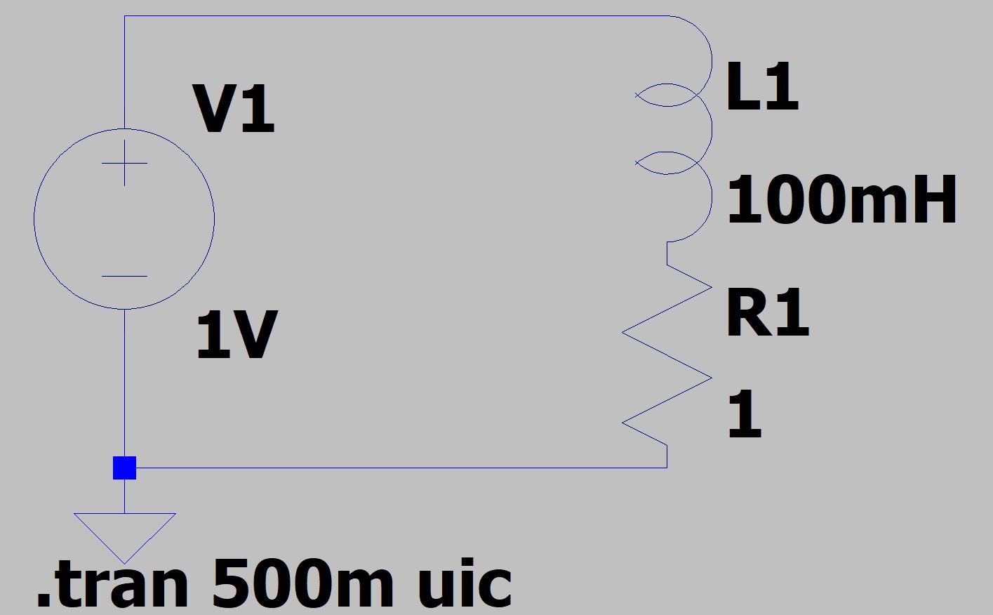

nachdem ich das Experiment mit dem Kondensator dank eurer Hilfe beenden
konnte, jetzt ein Versuch mit einer Spule. Im Anhang befindet sich der
Versuchsaufbau. Der Widerstand wird wahrscheinlich wieder 15 kOhm, wie
im letzten Experiment sein. Bei der Spule hab ich allerdings keinen
Plan, wieviel H die haben soll. Ich hab zwar MD0505
https://www.ebay.de/itm/301603374508?hash=item4638f645ac:g:h0YAAOSwstxVNtTS
daheim rumliegen, hab allerdings keine Ahnung, ob die für dieses
Experiment funktionieren (da sie von meinem chinesischen
TC1-Bauteiltester als 2.1 Ohm Widerstand erkannt werden und nicht als
Inductor :-D).
Sollte ich, für dieses simple Experiment, irgendwelche anderen
Spulen/Drosseln bei eBay kaufen oder reichen diese MD0505 aus ?

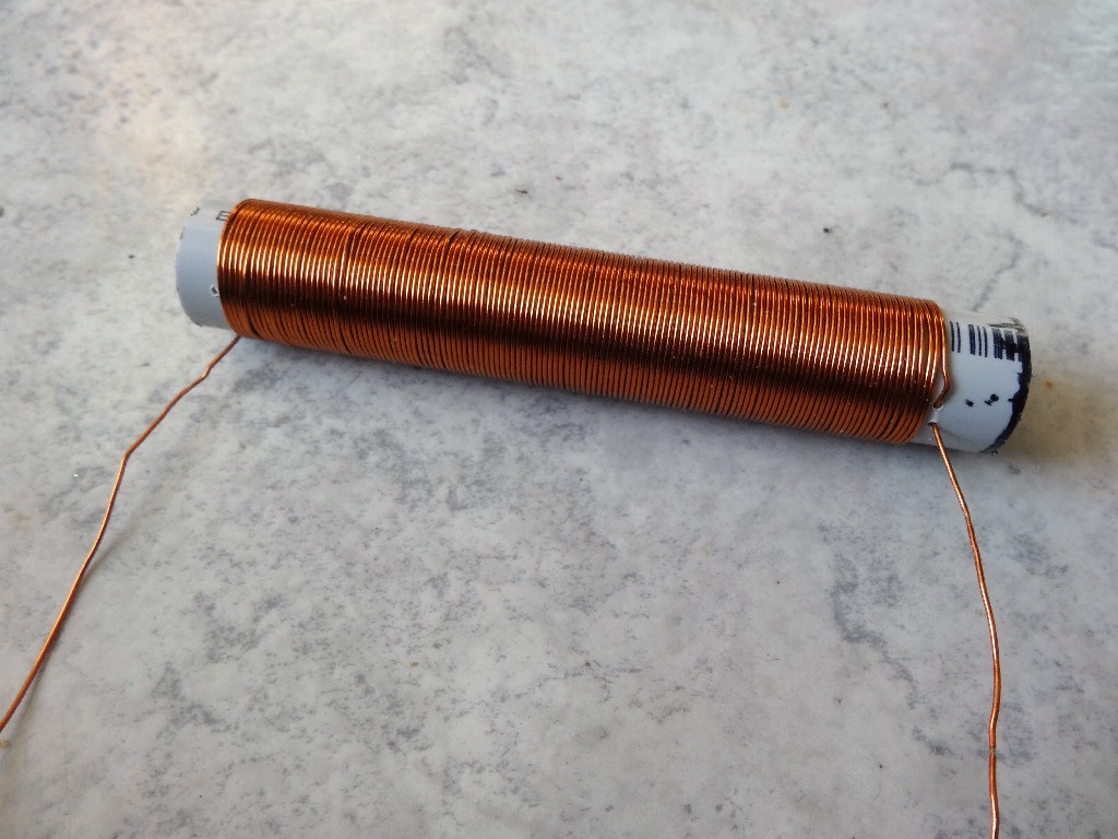

Du brauchst keinen _dedizierten_Spulenkern_(*). Es gehen auch
Nägel (kann man auch bündeln) oder sonstwas. Ich schrieb ja
"was eisenhaltiges". Einen fein geblechten Eisenkern nutzt
man nur für AC (Ummagnetisierungsverluste) oder aber Ferrit
wenn Frequenz höher. Für Deine "quasistatischen" Sachen ist
simples Massiveisen ausreichend.
(* Und warum willst Du was "aus einem Trafo ausbauen"...?
Die entstehende Luftspule wäre nur "besser", wenn man mit
ziemlich hohen Frequenzen ran wollte.)
Du solltest etwas genauer lesen. ;-)

Ob Nägel lackiert, ist egal - es dürfte, wie gesagt, sogar
Massiveisen sein. Oder meinst Du, weil sich die Eisenmasse
effektiv verringert/ob der Lack irgendwie stört dabei? Da
könnte man zwiefach sagen: Nein. Die Linien des magnetfelds
laufen längs zu den Nägeln, durch die Wicklung durch. Und
das bißchen weniger Eisen ist auch kein Problem, Du hast
zwischen den Nägeln auch Luft (= immer noch genug Eisen).
Wie viele Windungen... welchen Draht/welche Drähte (also
Durchmesser oder Querschnitt) hast Du denn überhaupt?
Eine gute Übung für Dich wäre aber vermutlich eh, mal nach
"Induktivität einer Luftspule (lang/kurz)" und dann noch
"...mit Eisenkern (geschätzte Permeabilität 5000-10000)"
zu googlen. Lach mich aus, so habe ich das auch gemacht...
damals(tm).

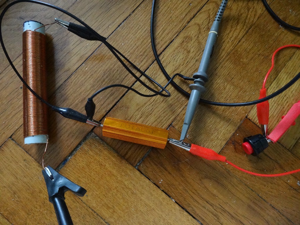

von Günter Lenz (Gast)

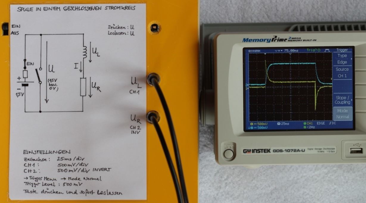

Wo schließt du dein Oszillograf an, daß ist in deinen
Schaltplan nicht zu sehen? Und was erwartest du dann
was da passiert? Hast du dir im voraus schon darüber
Gedanken gemacht?
von Dieter (Gast)
Du könntest eine kaputte LED-Lampe plündern.
Hier ein Beispiel, was da für Bauteile drin sind:
https://www.elektronik-labor.de/Notizen/LED10W.html
Vor allem die erste Drossel ist für Deine Versuche geeignet.
von HildeK (Gast)
> Ich muss
> Mal schauen, ob ich irgendwo so ne Spüle aus dem Trafo ausbauen kann.
Nimm doch den Trafo so wie er ist, am Besten die Primärseite, als Spule.
Nichts ausbauen.
Sollte, wie bei dem Kondensatorversuch, auch der GND zwischen R und L
geklemmt und ein Kanal invertiert werden.

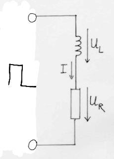

Ok, ich sehe gerade die Beschriftung UL und UR.
Aber was erwartest du da?
von Matthias P. (micro_rookie)
> Gedanken gemacht?
Wie im Plan beschrieben. Also CH1 an + und - der Spüle, CH2 investiert
an den Widerstand.

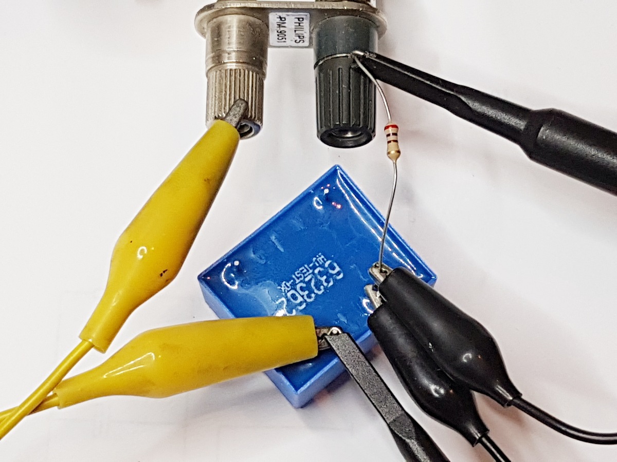

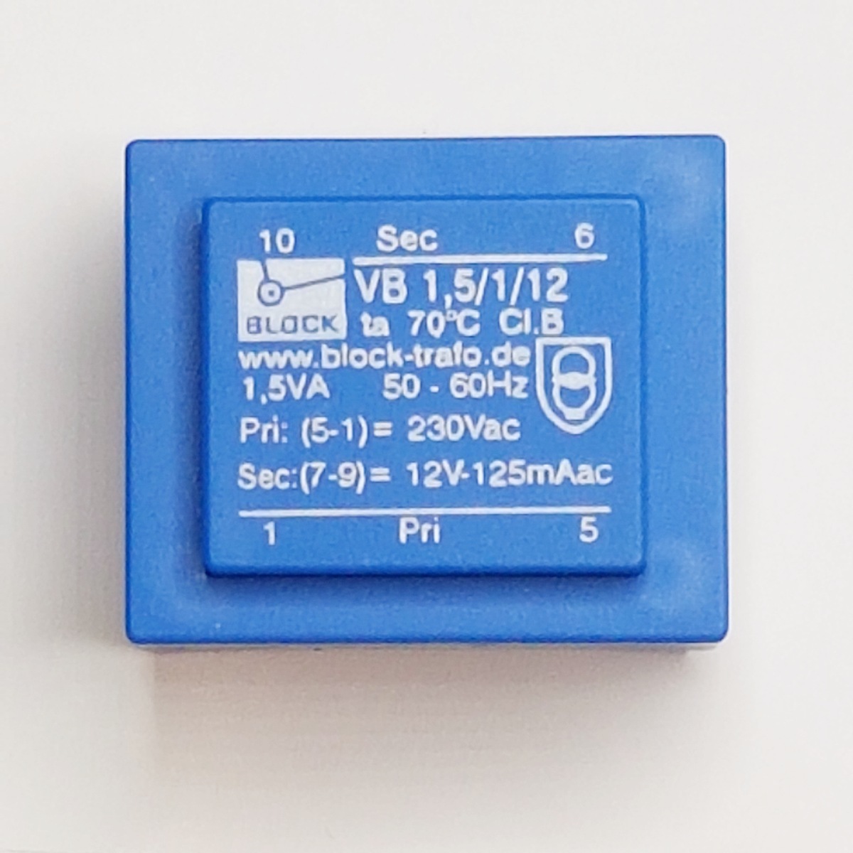

Mir fällt ein, dass ich noch 2 Printtrafos rumliegen hab (230VAC zu
18VAC). Kann ich die Trafos verwenden, ohne die Spülen innen drin
ausbauen zu müssen?
von Jens G. (jensig)
> ausbauen zu müssen?
Wozu willst Du die Spulen ausbauen? Das wurde doch schon weit und breit
erklärt, daß Du den Trafo nicht zerfledern sollst ...
Das will ich auch nicht. Also einfach an die beiden 18VAC Pins
anschließen und schon hab ich, was ich brauche, oder?
... oder an die 230VAC Pins ...
von Stefan F. (Gast)
In dem Experiment geht es darum, die Induktivität der Spule zu
demonstrieren.
Dazu brauchst du einen aufgewickelten Kupferdraht, optional auf einem
Kern, der die Wirkung verstärkt. Genau das befindet sich in einem
Transformator.
Der hat mehrere Spulen, von denen du nur eine benutzt.

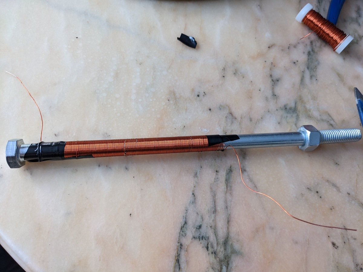

Ich hab jetzt Mal ein bisl gewickelt....Ist eine Stahlschraube mit
Zinklegierung, mit Kupferlackdraht umwickelt und die beiden Enden des
Drahts abisoliert. Leider findet man reine Eisennägel nimmer so leicht
im Baumarkt...Die Windungen hab ich, so gut es ging, mit Isolierband
fixiert.
Bei ein oder zwei Stellen gab's Überlappungen, dürfte aber hoffentlich
nicht so schlimm sein
Für Gleichstrom oder sehr sehr niedrige Frequenzen kannst
du diese Spule benutzen, also als Elektromagnet.
Ansonsten hat diese Spule sehr hohe Verluste, weil in der
Schraube Wirbelströme entstehen. Also für deine Experimente
wo du das Verhalten der Induktivität beobachten möchtest,
ist sie ungeeignet. Als Elektromagnet sollten da aber
noch viel mehr Windungen drauf damit sie ordentlich Kraft
bekommt, ist abhängig von Strom mal Windungszahl.
Und die Windungen dürfen hier auch übereinander liegen,
spielt hier überhaupt keine Rolle.
> ist sie ungeeignet.
Na super. Die ganze Arbeit umsonst. Im Forum hieß es selber
wickeln....wohl eher doch nicht
>> ist sie ungeeignet.
Naja, "ungeeignet" ist weniger geeignet, um auszudrücken, daß es nur
nicht so gut funktioniert. Das typischen Spulenverhalten sieht man
trotzdem ...

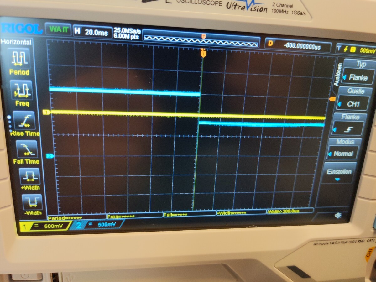

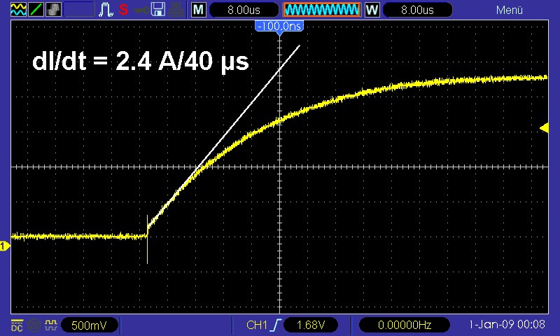

Keine Ahnung, was bei mir nicht stimmt. Hab alles so eingestellt, wie es
beschrieben ist, aber beim Drücken des Knopfes springt der Trigger zwar
an, aber das Spulenverhalten ist gar nicht zu sehen.
Zeitbasis müsste ich nur auf 20ms stellen, da 25 nicht vorhanden.
Liegt das Problem an der selbstgemachten Spüle?
P.S. Jetzt hab ich festgestellt, dass nicht Mal die blaue Kurve passt.
CH1 liegt an den beiden Enden der Spüle, CH2 liegt auf GND und mit der
Masseklemme vor dem Widerstand/nach der Spüle
Wo liegt der Fehler?
Die Spule hat nur wenig Induktivität, da wird sich alles eher im bereich
von Mikrosekunden abspielen. Welchen Wert hat der Widerstand? Dann kann
man es ausrechnen.

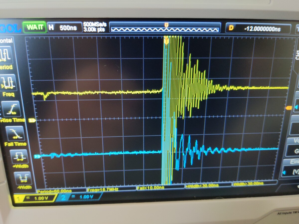

Das Bild bekomm ich bei 500 Nanosekunden Zeitbasis und 1V vertikal.
Aber ich weiß nicht so ganz, warum das Bild so wahnsinnig abweicht von
der Abbildung.
Und einem Widerstand von 1 Ohm
> abweicht von der Abbildung.
Willkommen in der Realität.
Was wir da sehen ist eine wunderbare Schwingung, die durch die Mischung
von Kapazitäten und Induktivitäten entsteht. Das kommt daher, dass deine
Spule nur sehr wenig Induktivität hat und im Verhältnis dazu viel
Kapazität.
Zwei nebeneinander liegende Windungen haben eine gewisse Kapazität, so
wie auch zwei nebeneinander liegende Platten einen Kondensator bilden.
Dazu hat du nur wenig Distanz zum Eisenkern, so dass auch dies einen
ungewollten Kondensator bildet.
Die Kombination aus Spule und Kondensator macht genau das, was du da
siehst: Ein Schwingkreis.
Blöd ist nur, dass du den gewollten Effekt so gar nicht darstellen
kannst. Das es so extrem wird, damit habe ich nicht gerechnet. Aber das
ist mir schon öfters passiert (bin halt kein Profi).
Ich denke, dieses Experiment wird besser mit einer Spule klappen, die
sehr viel mehr Windungen hat. Wie gesagt ein Relais, ein Transformator
oder noch besser die schwere Drossel einer Leuchtstofflampe.
Sieht nach Kontaktprellen aus, dein Schaltkontakt arbeitet
unsauber. Nimm einen Funktionsgenerator, stelle Rechteckspannung
ein, daß erzeugt an einer Spule einen trapezförmigen Strom,
wenn die Frequenz hochgenug ist, dreieckförmigen Strom.
Der Anstieg und Abfall ist die schleichende Stromänderung
die du sehen möchtest.

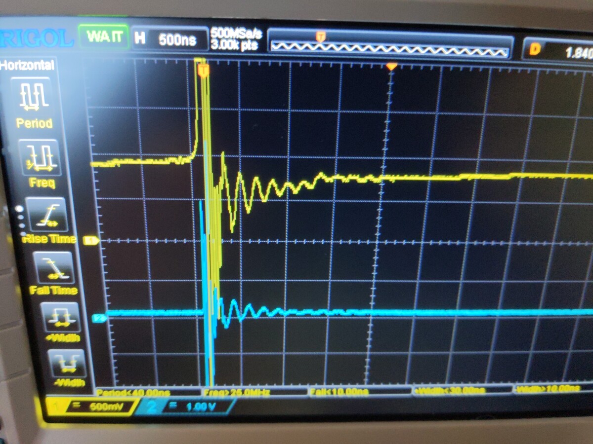

Ich glaube auch, dass das der Kontakt ist. Hab jetzt Mal meine Spüle
ausgetauscht durch ein Relais, das laut Tester, 13 mH besitzt. Da wird
das Bild auch nicht viel besser.
Aber was für einen Kontakt haben die dann verwendet?
Weiss ich nicht. Optimal wäre halt ein Entprellter Taster. Wikipedia
zeigt dazu zwei gängige Schaltungen:
https://de.wikipedia.org/wiki/Prellen#Entprellen_per_Hardware_%E2%80%93_Entprellschaltung
Nur sind die Ausgänge von Logik IC's nicht stark genug um deine
Schaltung anzusteuern. Du brauchst bei 1Ω etwa 1,5A. Du müsstest den
Ausgang mit einem MOSFET verstärken.
Dabei fällt mir ein praktisches Tool ein dass ich neulich sher billig
kaufte: https://de.aliexpress.com/item/4000029838518.html
Das hat einen MOSFET am Ausgang, der nach einem einstellbaren Muster
Impulse schaltet. Allerdings nicht für 1,5V sondern ab 3,3V.

von Christoph E. (stoppi)
Beitrag "Einstein de Haas Effekt"
Etwa in der Mitte des Beitrags habe ich genau einen solchen Versuch zum
Stromanstieg bei Verwendung einer Spule gemacht. Die Spule hat rund 60
uH und der vorwiderstand 1 ohm. Nach ca. 100 usek ist der Spaß/der
Anstieg zu Ende, wie du am oszibild sehen kannst...

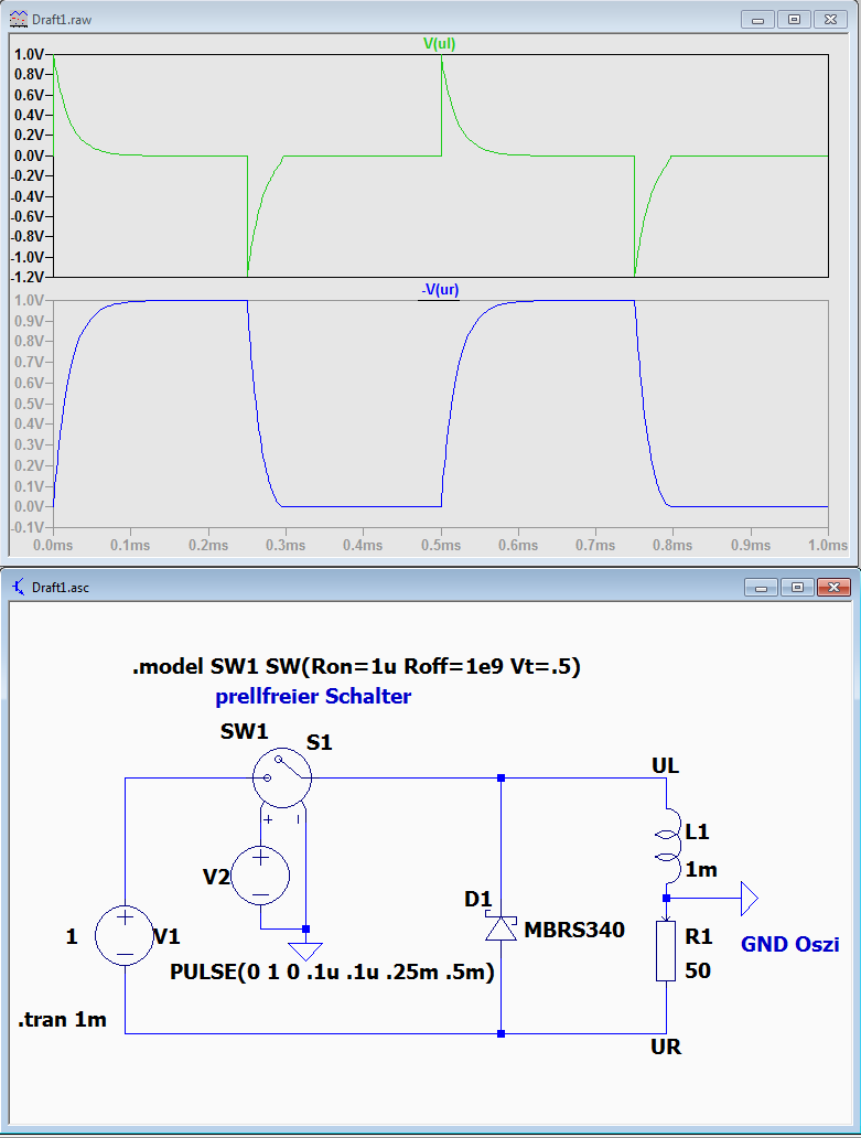

> Mist, du hast Recht. Sind nur 470 Mikrohenry. Dann wäre ja mein Relais
> ideal mit 13 mH. Aber wenn esit dem nicht Mal geht, hab ich echt keine
> Ahnung mehr
Also, in der Simulation geht das schon. 😀
Der Erkenntnisgewinn ist auch da, man macht sich die Finger nicht heiß
oder schmutzig, hat viel schneller Varianten durchgespielt und braucht
über die Leistungsfähigkeit der Spannungsquelle nicht nachzudenken. Auch
misst die Simulation problemlos beliebig große und kleine
Spannungen/Ströme und fast beliebig kurze Zeiten.

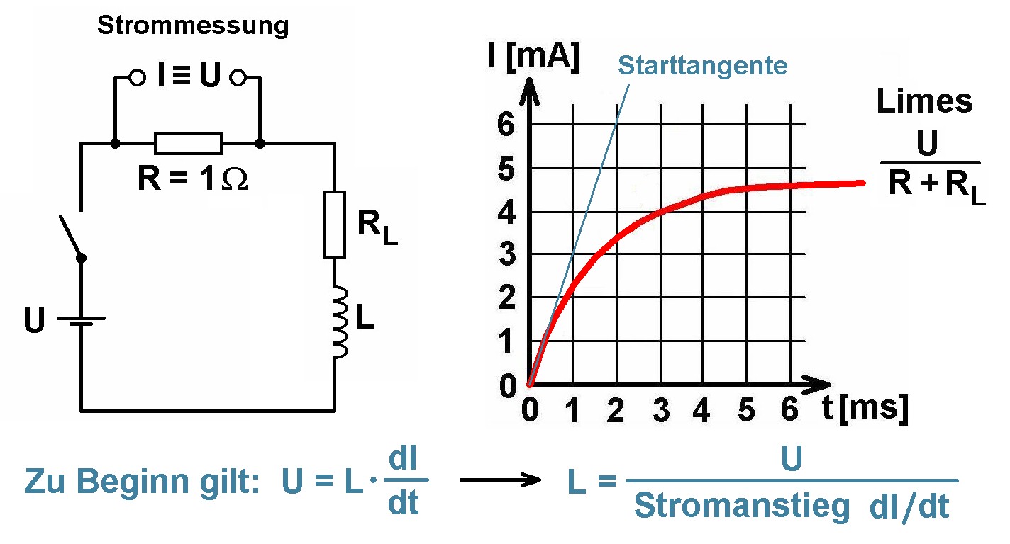

Im Anhang ein Bildchen. Etwas andere Struktur - mir gefällt das
Kurzschließen mit dem Schalter nicht, zumal der Widerstand an der
Batterie zwar notwendig ist, aber das Ergebnis verfälscht. Gut, meine
Diode, die statt dessen drin, tut das auch etwas.
Ob jetzt 470µH oder 13mH - beides wird mit der Struktur so gehen, dass
man was messen kann. Aber man sieht schon, dass sich die Zeiten auch bei
den bereits größeren Induktivitäten noch im Bereich von wenigen 100µs
bewegen.
Beachte: die Spannung über dem Widerstand ist negiert dargestellt, so
wie man die INV-Taste am Skope nehmen soll für diese Spannung.
Leider fehlt in deinem Schaltplan der Widerstand. Verwendest du auch
einen Taster oder einen anderen Schalter ?
Ich kann deinen ja Mal mit obigen Werten nachbauen und schauen, ob ich
auf dasselbe Ergebnis komm
Wieso, ich habe ja den Vorwiderstand (1 Ohm) im Schaltplan
eingezeichnet. R_L ist der sehr niedrige ohmsche Widerstand meiner
Spule. R_L dürfte so im Bereich von 1 Ohm liegen, da der Strom bei 5V
Versorgung auf rund 2.5 A anwächst (siehe Oszilloskopbild)...

Also.....
Ich habs jetzt mal geschafft, das Ganze in LTSpice nachzustellen,
allerdings nur den Aufladevorgang. Wie kann ich den Entladevorgang
nachstellen (also quasi mit Startwert 1V und Endwert 0V?

Selbst eine Spule bauen, funktioniert wunderbar. Habe ich auch schon mal
probiert. Dafür kannst du wirklich handelsüblichen Kupferlackdraht (so
wie diesen hier: https://www.schneitec-shop.com/kupferlackdraht/ )
nehmen. Wenn man einigermaßen brauchbare physikalische Grundkenntnisse
hat, ist das realisierbar.

von HildeK (Gast)
Da gibt es viele Möglichkeiten.
Ich hatte oben ein Design als Bild gezeigt; ich hänge dir mal den
Simulationsfile an.
Da kannst du ja diverse Änderungen nach deinen Wünschen ausprobieren.
von HildeK (Gast)
Z.B. Die Spannungsquelle auf 0V setzen und mit dem .op Kommando
ins Sheet schreiben: .ic I(L1) = 1A

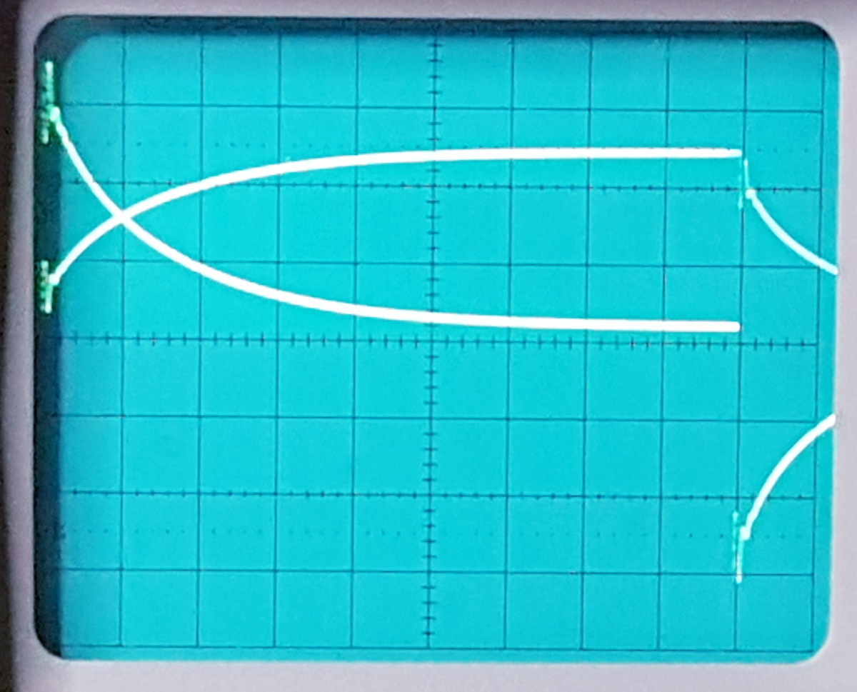

von Michael M. (Firma: Autotronic) (michael_metzer)
Mit der 20 Ohm Sekundärwicklung eines 12V / 1,5VA Printtrafos kann man
in etwa das Bild vom Eingangspost erzeugen. Damit man auf dem analogen
zweikanal Oszilloskop ein Standbild erhält, nimmt man als Treiber einen
100 Hz Rechteckgenetator mit niedriger Ausgangsimpedanz
(Gegentaktendstufe) und einen 270 Ohm Widerstand.
Einer von den beiden Kanälen muss invertiert werden, weil die beiden
Masseklemmen genau zwischen Spule und Widerstand angeklemmt sind.

Kann ich als Trafo auch den verwenden? Kann lediglich 2 VA statt 1.5 VA
https://www.ebay.de/itm/183269010840?epid=1704209398&hash=item2aabaf2d98:g:RioAAOSwWF1ZazYG
Türlich. Du kannst jeden Trafo verwenden. Das ist immer noch besser, als

Ne Frage zu deinem Verkabelungsbild : Die gelben Krokoklemmen kommen vom
Rechteckgenerator und das "Philips"-Teil ist die Spannungsversorgung,
stimmt das ?
> Die gelben Krokoklemmen kommen vom Rechteckgenerator und das
> "Philips"-Teil ist die Spannungsversorgung, stimmt das ?
Die gelben Krokoklemmen sind miteinander verbunden. Das ist im Prinzip
nur ein Stück Draht. Eine Spannungsversorgung wird hier nicht benötigt.
Das Philips-Teil ist der 100Hz Rechteckgenerator mit seinen beiden
Ausgangs-Anschlüssen.
> Und den Rechteckgenerator, nach meinem Verständnis dann einfach,
> anstelle des Tasters, parallel zur Spule/Trafowicklung und Widerstand
> schalten. Passt so, oder?
So habe ich mit das vorgestellt. Michaels Signalgeber liefert aktive
HIGH und LOW Pegel:
              (elektronischer)
                Umschalter
HIGH 1,5 V o------o
