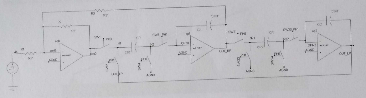

Hallo Zusammen Ich habe diese Schulaufgabe gestellt bekommen. Ich muss jeweils Symbolisch die Grenzfrequenz bestimmen und die UTF der Schaltung dazu zeigen ? Hab ihr da eine Idee wie man Vorgehen soll.

Das sieht ähnlich aus wie der UAF42 von Texas Instruments, gelegentlich auch als State-variable filter bezeichnet: https://www.ti.com/product/UAF42?keyMatch=UAF42 Was sollen die vielen Schalter bedeuten?

Srdjan M. schrieb: > Hab ihr da eine Idee wie man Vorgehen soll. Ich würde mich erst mal zum Thema "Switched Capacitor Filter" aufschlauen: https://www.google.com/search?&q=switched+capacitor+filter+function
....nicht ganz einfach meine ich. Erste Überlegungen: 1.) Da es sich um ein SC-Struktur handelt, taucht die Taktrate, mit der die Schalter betrieben werden, auf jeden Fall in der Übertragungsfunktion auf. 2.) Bei den beiden SC-Blöcken handelt es sich jeweils um eine nicht-invertierende Integratorstufe 3.) Die Gesamtschaltung ist eine unter dem Namen KHN-Filter (Universal-Filter nach Kerwin-Huelsmann-Newcomb) bekannte Struktur mit einem TP und einem BP-Ausgang. Frage: Weißt Du wie man die Integratorfunktion für die SC-Stufe angibt?
Die Schaltung soll glaube ich eine kombination von SC-Filter und RC-Filter sein. Deswegen die Schalter.

Srdjan M. schrieb: > Die Schaltung soll glaube ich eine kombination von SC-Filter und > RC-Filter sein. Deswegen die Schalter. Nein - so eine Kombination funktioniert nicht. Es ist ein reines SC-Filter (mit Eingangssummierer). Ich geh natürlich davon aus, dass Ihr SC-Filter behandelt habt - aber in der SCHULE ? Oder ist FH/TH für Dich das gleiche wie Schule?
Srdjan M. schrieb: > Ja, ich gehe an die FH. Ein wenig mehr über Deine Vorkenntnisse zu Filtern und zur SC-Technik solltest Du schon erwähnen und eine konkrete Frage stellen. Man kann hier ja nicht allgemeine Filtertechnik und die Methode der SC-Realisierung abhandeln.
Die genaue Frage wäre welche Elemente sind in dieser Schaltung wichtig für die Grenzfrequenz ?
Srdjan M. schrieb: > Die genaue Frage wäre welche Elemente sind in dieser Schaltung > wichtig > für die Grenzfrequenz ? Einfache Antwort: Alle! Kennst Du wenigstens die Definition der Grenzfrequenz eines Tiefpasses? Und: Kennst Du den Sinn und Zweck von SC-Schaltungen? Welche Aufgabe hat so eine einfache SC-Anordnung, wie sie z.B. vor einem der OPVs zu sehen ist?
