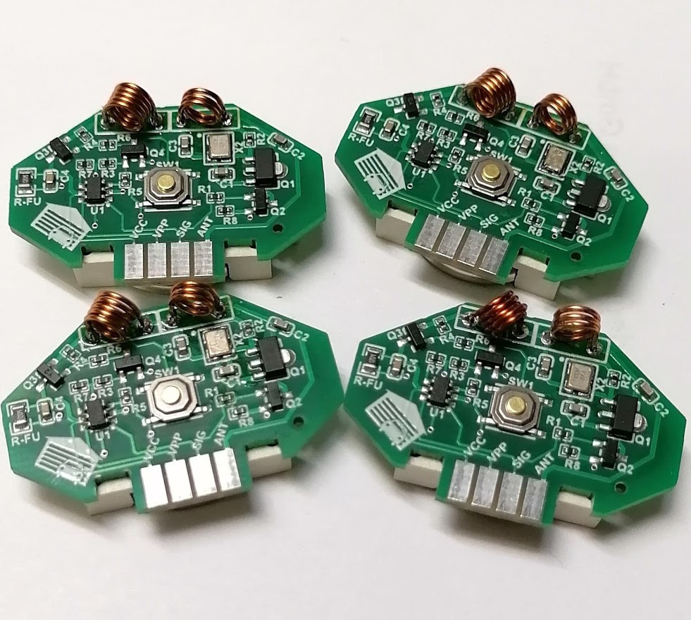

Ich habe ähnlichen Bedarf und habe dafür eine Musterplatine, die ich
entweder mit 433MHz Sender, oder mit IR LED bestücken kann. Ziel war für
mich den Sender sehr sehr klein zu haben, aber auch die Möglichkeit,
beliebig viele Knöpfe zu haben. Daher entschied ich mich für einen
Knopfzellen Aufbau und einen Sender, der auch im Spannungsbereich einer
CR2032 funktioniert. Das Sendergehäuse ist so groß wie eine 9V
Blockbatterie mit etwa 3/4 der Dicke.

Natürlich ist das eine gute Idee, bei meinem Garagentoröffner sorgt auch
ein PNP Transistor dafür, den Batteriestrom zu unterbrechen. Der
Knopfdruck aktiviert den Basisstrom und das Gerät erwacht zum Leben.
Schaltplan habe ich leider nicht grad zur Hand.
von Rubble C. (Gast)
Jetzt fällt mir wieder ein, weshalb der Druckknopf nicht direkt den
Stromkreis zum Mikrokontroller schliesst, sondern via Transistor: Nach
dem Einschalten übernimmt der Controller die Steuerung des Transistors
und hält sich selbst solange am Leben, wie er braucht um die
Datensequenz 3x zu senden.
von Lutz R. (Firma: selbstständig) (lutz100)
Was sind das für Platinen mit nur einem SW1 ?
Kannst du mal einen Link schicken ?
Das sind meine.

von Andi B. (andi_b2)
Wie schon geschrieben, der Taster schaltet ab besten direkt die
Versorgung ein. Wenn nötig kann diese ja vom uP danach noch einige
zig-ms aktiviert bleiben.
Nur so als Info für dich was da Profis können - die alten Sender der
Sommer Torantriebe mit dem 9V Block liefen weit über 10 Jahre mit einer
Batterie. Die neuen mit der CR2032 schon >10 Jahre und noch nie war eine
leer. Die Handsender vom Volvo sind jetzt >19 Jahr alt und die Batterien
wurden noch NIE getauscht. Also sowas sollte deine Zielvorgabe sein. Da
brauchst eher nich mit irgendwelche SleepModes von ungeeigneten
Prozessoren rumspielen. Obwohl es ev. auch im EM4 mit EFM32 auch gehen
würde, warum den blöden Prozessor inkl. Vorregler immer versorgen wenn
man eh einen Taster hat?

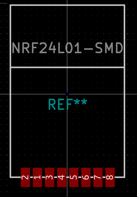

von Εrnst B. (ernst)
Keks F. schrieb:
> Könntest du mir deine Fake-Quelle nennen? Gerne per PN.
ich hatte SMD-Variante, und die mit Antenne für die Zentrale von hier:
https://www.aliexpress.com/item/1005001621991136.html
Vorsicht: die Pin-Nummern stimmen bei den Varianten nicht überein,
deswegen hat mein SMD-Footprint eine Pinreihenfolge 2,1,3,4...
