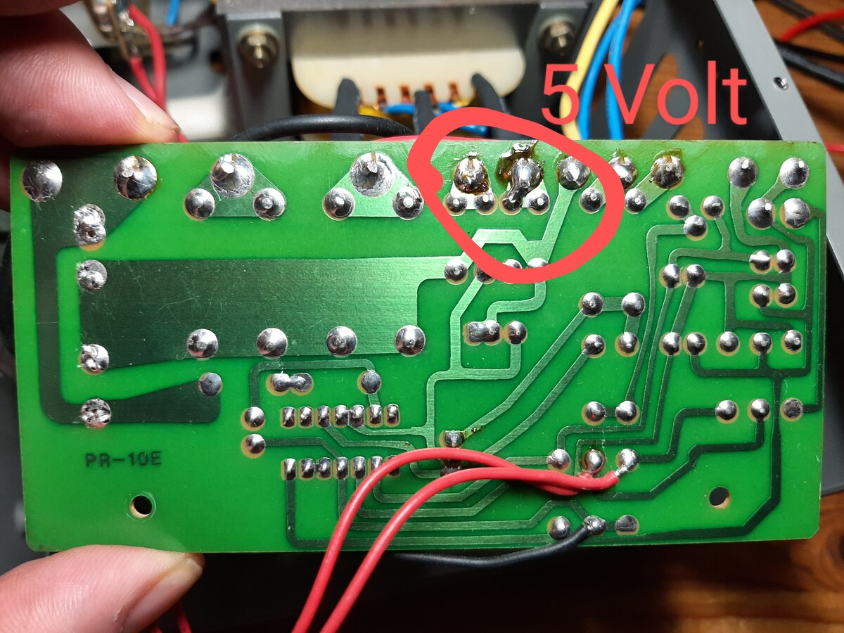

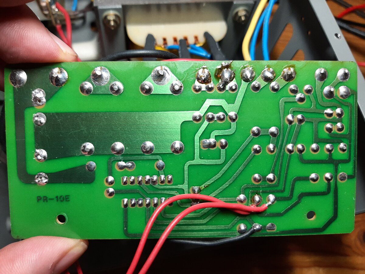

Hallo, das Gerät gibt keine Spannung mehr aus. Bipolare Transistoren getestet, beide bei 0,55V. Kondis laden auf 6500 mikroF laut Messgerät. Drehpoti funktioniert, geht von Durchgang bis 600 Ohm, in beide Richtungen und bei beiden Anschlüssen. Trafo gibt ca. 16V aus. Dioden haben alle Durchgang. Was überprüft man den als nächstes? Mir fällt auf der Platine nur auf, dass einer der 5V Ausgänge des Trafos etwas braun ist.
Super. Wie hoch soll denn die Spanung die raus gegeben wird sein ?? Und wenn die Dioden alle durchgang haben sind die Kaputt.
martin schrieb: > Hallo, das Gerät gibt keine Spannung mehr aus. > > Bipolare Transistoren getestet, beide bei 0,55V. > Kondis laden auf 6500 mikroF laut Messgerät. > Drehpoti funktioniert, geht von Durchgang bis 600 Ohm, in beide > Richtungen und bei beiden Anschlüssen. > Trafo gibt ca. 16V aus. > Schön, und welche Spannung mißt Du an den 6500uF Elkos im eingelöteten und Gerät_eingeschaltet Zustand? > > Was überprüft man den als nächstes? Eigentlich als erstes: Man(n) sucht nach einem Schaltplan zum gerät. Findet man den nicht, zeichnet man die schaltung raus (Platine ist nicht komplex, Schaltung ebenfalls überschaubar) > > Mir fällt auf der Platine nur auf, dass einer der 5V Ausgänge des Trafos > etwas braun ist. Auch Freitags gilt hier: Es ist schlicht Flußmittelrest den Du da braun siehst. Also OK. Wenn Du nicht weiterkommst: Such Dir ein Repair Cafe in Deiner Umgebung, und hole dir dort jemanden der vor Ort mit Dir misst.

Spannung einstellbar 12-15 V DC 10A. Das mit den Flussmittel Rest wusste ich nicht, danke. Spannung hab ich nicht gemessen vor dem Ausbau an Elkos und C,D,E der Transistoren, sorry, dachte mir es ist wie immer, oder meistens, das ein Elko kaputt. Viel weiter als mechanische Defekte bin ich bei einer Platine noch nie gekommen, meistens wars eine Lötstelle, Elko, Widerstand, etc. Wofür misst man den die Spannung an deN Elkos und was gibt das Aufschluss?

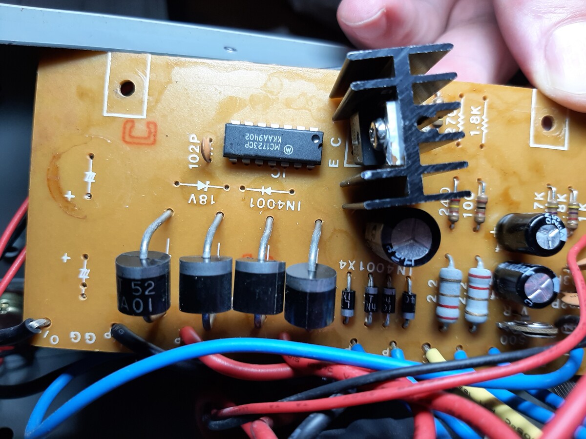

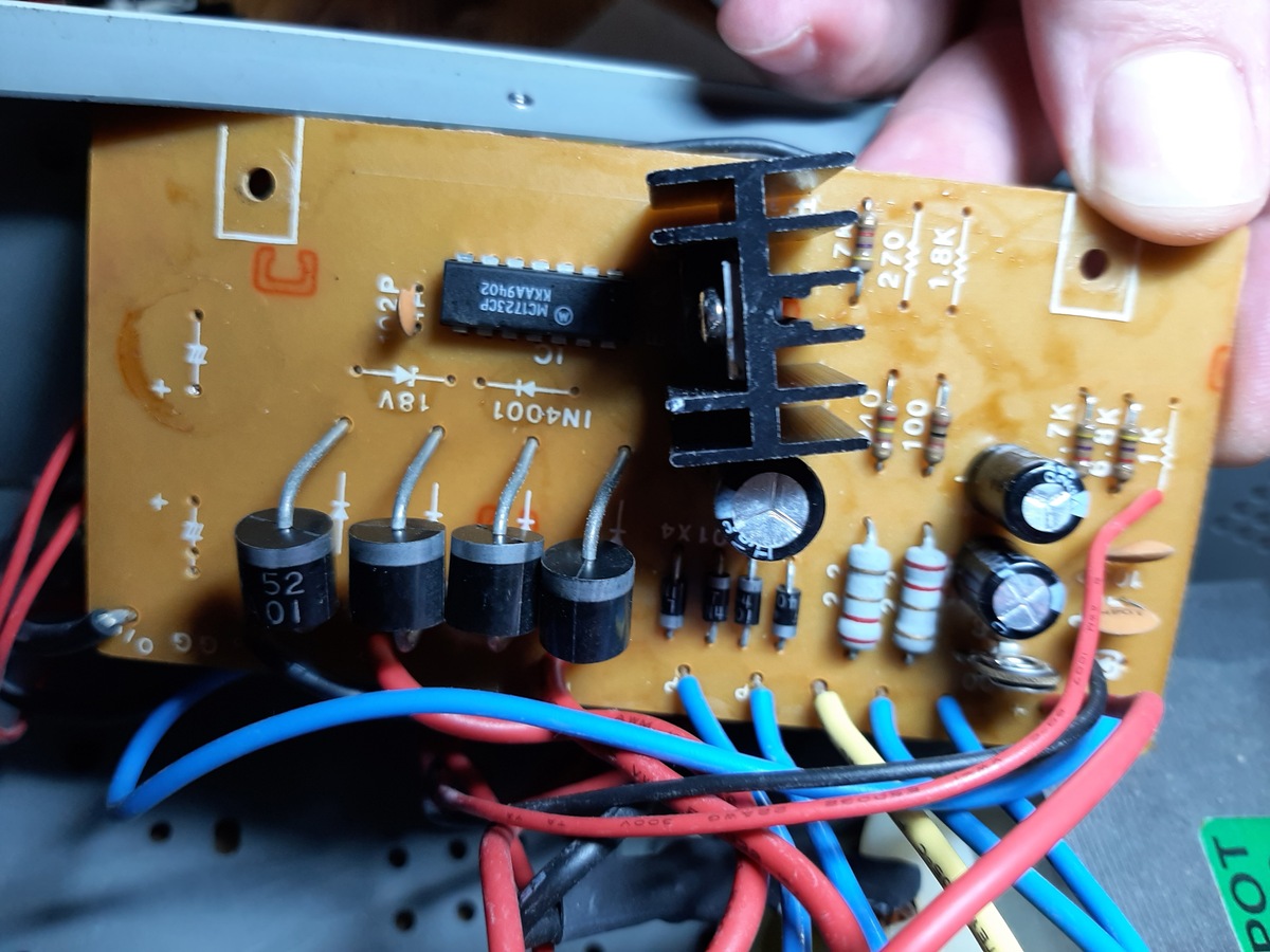

martin schrieb: > Mir fällt auf der Platine nur auf Mir fâllt auf, dass auf der Platine eine Reihe von Bauteilen fehlen, von Siebelkos über Dioden bis zu Widerständen. Ob das was zu bedeuten hat ? Auch gibt es je 2 parallele Dioden und wohl eine Trafoumschaltung, und 2 Leistungstransistoren werden extern angebracht sein.
Die beiden grossen Siebelkos hab ich bereits ausgebaut zum Testen, laut Anleitung geht das nur im ausgebauten Zustand Die beiden bipolaren Transistoren sind extern auf einem Kühlkörper und nicht am Foto, hab ich aber wegen den 0,55 V Spannungs Messung auch ausgebaut. Das Reinlöten wird wieder ein Spass. Widerstände hab ich keine ausgebaut, dass die Fehlen ist jetzt interessant.
Datenblatt vom 723 Spannungsregler und die Beispielschaltung mit deiner Platine vergleichen.
martin schrieb im Beitrag #xxx7697: > Die beiden grossen Siebelkos hab ich bereits ausgebaut zum Testen, laut > Anleitung geht das nur im ausgebauten Zustand > > Die beiden bipolaren Transistoren sind extern auf einem Kühlkörper und > nicht am Foto, hab ich aber wegen den 0,55 V Spannungs Messung auch > ausgebaut. > Das Reinlöten wird wieder ein Spass. > > Widerstände hab ich keine ausgebaut, dass die Fehlen ist jetzt > interessant. Erst mal alles wieder rein löten wie es war und dann das messen, was man dir vorgeschlagen hat. Danach das nächste. Anders kommst Du nicht weiter.

Schaltung dürfte sehr änlich sein. http://www.do2phs.de/index.php/projekte/35-1210-scp Schutzdiode fehlt offenbar, nachrüsten. Dem LM723 eine IC-Fassung spendieren und, wenn die Transistoren i.O., IC probeweise erneuern. Geht vermutlich schneller, als langes Messen. Kein Zeichen der Überlastung, Eingangsspannung liegt an, Lötstellen sehen gut aus, das Endet meist beim 723. Man könnte auch noch die 7V-Ref-Spannung am IC kontrollieren.
V des Chip ca. 30V. B C E des Transistor überall 30V. Keine Ahnung was das bedeutet.
martin schrieb: > V des Chip ca. 30V. > B C E des Transistor überall 30V. > > Keine Ahnung was das bedeutet. Was nun mit dem 723???? Mach da einen neuen rein und gut. Was soll es sonst sein, wenn die übrigen paar Bauteile alle OK sind!
723 muss ich erst besorgen, geht Sonntags nicht. Spannung an den Elkos übrigens 23V
martin schrieb: > 723 muss ich erst besorgen, geht Sonntags nicht. > > Spannung an den Elkos übrigens 23V Kauf da gleich mehrere von! Vor kurzem noch hatte ich 50 Cent pro Stück bezahlt. Das ist ein Universal-IC. Da kann es nichts schaden, da einige von liegen zu haben.
