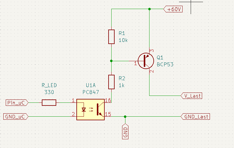

Anbei mein Schaltplan, was denkt ihr dazu? Ist der Transistor und die
Beschaltung für Spannung und Strom gut?
Gruße Jonas
von Uwe S. (bullshit-bingo)
Auf den ersten Blick: tausche R1 und R2!
Das wäre vielleicht eine gute Anwendung für einen MOSFET.
Könnte ansonsten spannend werden, das kleine Ding zu kühlen...

von hmm (Gast)
kann man so machen, würde aber statt den Transistor ein Mosfet nehmen.
z.B den IRF9540 oder so. Die haben in der Regel ein kleineren RS(on).
Sonst mach auf jedenfall Temperatur tests. Wenn du 1A ziehen willst und
der nur für 1 A und 1.5A peak current ausgelegt ist, könnte bisschen
knapp (also heiß) werden. Hab auf die schnelle kein Datenblatt gefunden
wo angaben zu Ib -> Vce beschrieben ist. Also ausprobieren, die
Schaltung sollte so funktionieren.

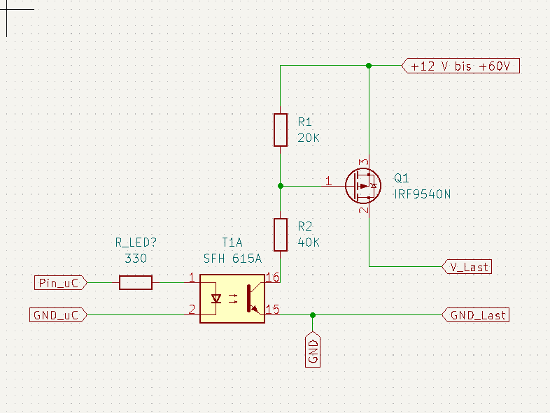

Kann man den IRF9540N per Spannungsteiler ansteuern oder wie macht man
das, wenn die Versorgungsspannung höher ist?
Gibt es ein lieferbares IRF9540N equivalent in SMD Bauweise? Finde das
angenehmer, was den Aufbau betrifft.
Gruß Jonas
von Axel R. (axlr)
Bekommst Du kein "Amper" mit geschaltet, kein ganzes. Auch nicht mit 1K
in der Basis. die Stromverstärkung bricht bei den Teilen ab 200-300mA
kräftig ein. Wie hoch ist der Dunkelstrom vom Optokoppler? Nicht, dass
der BCP53 dann schon ganz leicht durchsteuert?

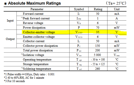

von Michael M. (Firma: Autotronic) (michael_metzer)
Jetzt bleibt nur noch die Frage: Kann der IRF9540N bei einer GS Spannung
von nur 4V voll durchschalten? Und darf die GS Spannung 20V hoch sein?
von Mark S. (voltwide)

Jonas schrieb:
> Laut Datenblatt bei Reichelt hat der SFH615A eine Uce von 70V. Daher
> würde ich sagen, verträgt der 60V oder irre ich?
Nein, Du irrst nicht.
Jetzt stelle ich auch mal die tägliche Scheinheiligenfrage:
Was sagt denn das Datenblatt?
Ich habe nachgesehen...
H. H. schrieb:
> Und wieder müsste der OK 60V vertragen...
> Nochmals: du brauchst einen weiteren Transistor.
Nein. Der gewählte Koppler hält das aus. Auch nochmals.
von Jonas (Gast)
So wie ich das Datenblatt verstehe, schaltet er bei spätestens -4V durch
und kann bis zu -20V ab. Das sind natürlich genau die maxima in Relation
zu 12V und 60V, außerhalb dieses Bereiches will ich aber auch nicht
arbeiten.
Die Frage die sich mir stellt ist, ob es mit der PMOS Schaltung so
funktioniert oder ich noch irgendwelche Probleme bekomme?

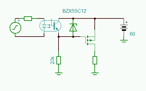

von ArnoR (Gast)
Die angehängte Schaltung geht mit jedem Optokoppler, die
Gate-Source-Spannung ist immer groß genug (=Versorgung, bzw. max 12V)
und nie zu groß.
von H. H. (Gast)
Nein, er ist für Ugs=-10V spezifiziert. Bei -4V fängt er gerade mal ein
ganz klein wenig an zu leiten.
von H. H. (Gast)
> und nie zu groß.
Guter Vorschlag, wenn es so invertiert sein darf.

von Jonas (Gast)
Moin Arno,
deine Schaltung gefällt mir.
Im Zeitraum zwischen Spannung einschalten und Optokoppler einschalten,
wird die Last aber versorgt oder?
Grundsätzlich ist die Invertierung ja kein Problem, das kann ich in der
Software beheben, aber ein direktes Einschalten ist ja eher nicht so
schön.
Gruß Jonas

von Jens G. (jensig)
Mache eine Z-Diode (12V oder so) parallel zu G und S, um bei 60V die Ugs
zu begrenzen, und den R2 kleiner, so 10k oder so, um bei 12V noch
wenigstens 8V für Ugs zu haben.
Bei dem großen Spannungsbereich bekommt man aber generell nur einen
Kompromiss hin, was Schaltgeschwindigkeiten, Verlustleistungen in der
Ansteuerung, Aussteuerbarkeit des Mosfets, ... betrifft.
Alles andere wird dann aber aufwendiger ...

von Markus H. (markus_h170)
ich nehme an, die Zener Diode braucht es, um die G-S Spannung zu
begrenzen. Würde das mit dem Spannungsteiler, welchen die Widerstände
ohne Z-Diode darstellen, nicht genauso funktionieren, wenn sie richtig
dimensioniert sind?
Oder ist das einfach nur dem Umstand geschuldet, dass dann immer maximal
ca. 12V Differenz anliegen am Gate, egal welche VCC? Also weil die
Versorgungsspannung 12-60 V beträgt?
Wenn ich es für eine definierte Spannung auslege, würde dann also der
Spannungsteiler ausreichen nehme ich an, oder hat die Z-Diode noch eine
andere Funktion?
von jens (Gast)
Ja das geht auch ohne Z-Diode.

> Richtig!
Bezweifle stark, daß er das so meinte - verstand ihn SO:
"...dank der Z-Diode immer ca. 12V..."
NEIN.
Kurze Beschreibung:
Eine Schaltung mit Spannungsteiler, der hart geschaltet wird,
ist für_variable_Betriebsspannung praktisch UNbrauchbar und
für FESTE solche braucht's ebensowenig zwingend eine Z-Diode
wie bei allen diskutierten Schaltungen...
Ein Spannungsteiler teilt eine feste Spannung fest entzwei. :)
Für feste Versorgungsspannung kann man das so machen.
Eine GS- Z-Diode könnte höchstens anderweitige/zusätzliche
(Z.B. Failure-Mode-Schutz-, Störspitzen abhalten...) Funktion
haben.
(Ähnlich wie man bei einem LL-Mosfet an einem µC-IO einen R,
z.B. 10...100kR, zw. G und S setzt, damit der Fet nur bei
völlig sicherem niederohmigem HIGH-Pegel einschalten kann,
kann eine Z-Diode hier für großen zusätzlichen Störabstand
sorgen.
Also bei der Schaltung nur mit Teiler meine ich, wo Spitzen
auf der Versorgung etwas anrichten KÖNNTEN.
Die 2 Schaltpläne der Ratgeber funktionieren sowieso anders -
ich vermute, das hast Du mangels ausführlicher Beschreibung
nicht wirklich mitbekommen. Daher...
Lange Beschreibung samt Erklärungen (auch alles obigen):
Die 12V liegen hier auch noch bei U_B = 60V an, weil der
R_E ("Emitterwiderstand") aus dem BJT (Bipolartransistor)
- ob nun der BJT des OK bei Pedas Schaltung oder der aus
jens' LTSpice Simu/Schaltplan - das geht bei allen BJTs -
eine sog. Konstantstromsenke (I @ 60V = I @1 2V) macht.
Formel: R_E = U_B - U_BE / I_E (= angenähert auch I_C)
und bzgl. Widerstandswert:
I_konstant durch diesen "oben" mit (+)U_Betrieb / V_cc
verbundenen Festwiderstand
(oberes Schaltbild unbenannt R?, LTSpice Schaltbild R1)
bewirkt an dessen "unterem" (mit dem Gate verbundenen)
Ende diese feste (U = R x I) Spannung, negativ bzgl. V_cc.
[Hier: Ergebnis -12V ... und U_GS = 10-15V bzw. bei P-Kanal
halt minus(!) 10-15V = für Standard-Mosfets just passend.]
Nochmal die Folge:
Schaltet man den Optokoppler- (oder simplen diskreten) NPN
nun mit besagter U_B (was hier U_Basis, nicht U_Betrieb,
bedeutet) ein, erzwingt die Stromsenke die errechnete U_GS.
Spitzen auf der Versorgung könnten den P_Ch nur unter sehr
extremen Umständen kurz einschalten. Unter welchen man aber
sowieso eine Schutzbeschaltung VOR alledem vorsehen müßte.
(LC-Filter, Transil etc.)
Ich persönlich mag daher diese Schaltung (Peda/jens) gern,
sie ist sicher, man kann sie auch für PWM dimensionieren...
obwohl man bei sehr hochfrequenter PWM und/oder sehr dickem
P-Ch Fet dann besser eine NPN+PNP Gegentaktstufe ergänzt -
für deren Versorgung man hierbei doch_noch Z-Diode + Elko
bräuchte...
HTH
P.S.: Bei weiterführenden Fragen / konkreten Bauplänen bitte
aber einen Thread eröffnen, samt Schaltplan und ausführlicher
bzw. auch unmißverständlicher Beschreibung.
von HildeK (Gast)
Alfred B. schrieb:
> HildeK schrieb:
>> Richtig!
> NEIN.
Leider hatte ich nicht den vollständigen Abschnitt zitiert:
> dimensioniert sind?
Ja, er meinte: dank der Z-Diode übersteigt die Spannung am Gate nicht
die ca. 12V - deshalb ist sie bei variabler Eingangsspannung notwendig,
die die max. GS-Spannung überschreitet.
Und das ist so richtig erkannt!
Alfred B. schrieb:
> Die 2 Schaltpläne der Ratgeber ...
Da Markus H. einen alten Thread gekapert hat, hat seine Frage auch nicht
besonders viel mit der Beschaltung und den Antworten auf die
Ursprungsfrage zu tun und ich bin darauf nicht mehr eingegangen.
