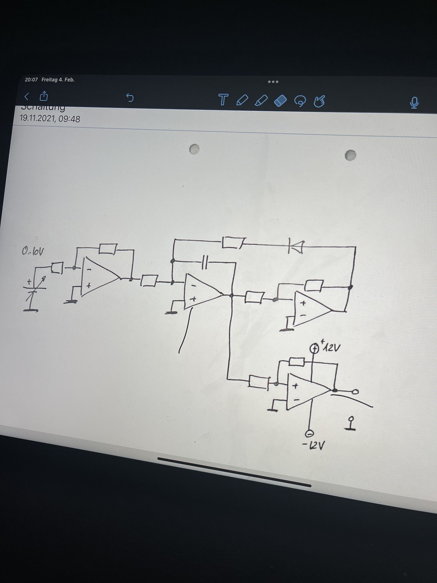

ich habe da einige Fragen zu dieser Schaltung mit Operationsverstärkern.
Wir haben von unserem Dozenten diese Schaltung bekommen und müssen zu
dieser Schaltung ein kleines "Projekt" machen, wie z.B. funktionsweise
Aufbau in Multisim und auf einer Platine.
Nur habe ich noch nie so eine Schaltung mit OPV's gehabt und würde gerne
den Rat der Community in Betracht ziehen.
Die einzelnen Grundschaltungen kenne ich nur habe ich leider nicht so
viel Ahnung wie diese zusammen funktionieren.
Diese Fragen haben wir von unserem Dozenten bekommen.
Wir würden uns freuen wenn Ihr uns eine Antwort liefern könntet.
Danke im Voraus

Hallo ,
das Teil sieht stark nach einem Dreieck-Generator aus, nur mit der
zusätzlichen Diode in der Rückführung vom Komparator.
https://www.elektronik-kompendium.de/public/schaerer/dreieckg.htm
Ohne die Dimensionierung aus den voran gegangenen Aufgabenteilen kann
man nur sehr wenig zum Ausgangssignal sagen.

Der Dozent hat uns für die Dimensionierung der Widerstände und
desweitern nichts gegeben. Wir haben nur diese Schaltung bekommen und
sollen quasi selber rausfinden was diese Schaltung macht.
Wir haben eine Vermutum dass dies eine Spannungs Frequenz Wandler ist.
Sind uns jedoch nicht sicher.

Was die gesamte Schaltung macht, lässt sich doch recht einfach
herausfinden.
Wenn du sie sowieso in Multisim eingibst, kannst du dir auf dem
virtuellen Oszilloskop anschauen, wie die Grundschaltungen zusammen
funktionieren.
Einfach anschauen, was da passiert.

Naja, der erste OPV ist ein invertierender Verstärker, der zweite
ein Integrator, der dritte ein Schmitt-Trigger und der letzte unten,
auch so einer,
macht aus dem Dreiecksignal ein Rechteck...
Jetzt kann man sich ausdenken, was passiert wann unter welchen
Eingangsspannungen...
Bei der Aufgabe ist jedenfalls eigene Logik gefragt!
