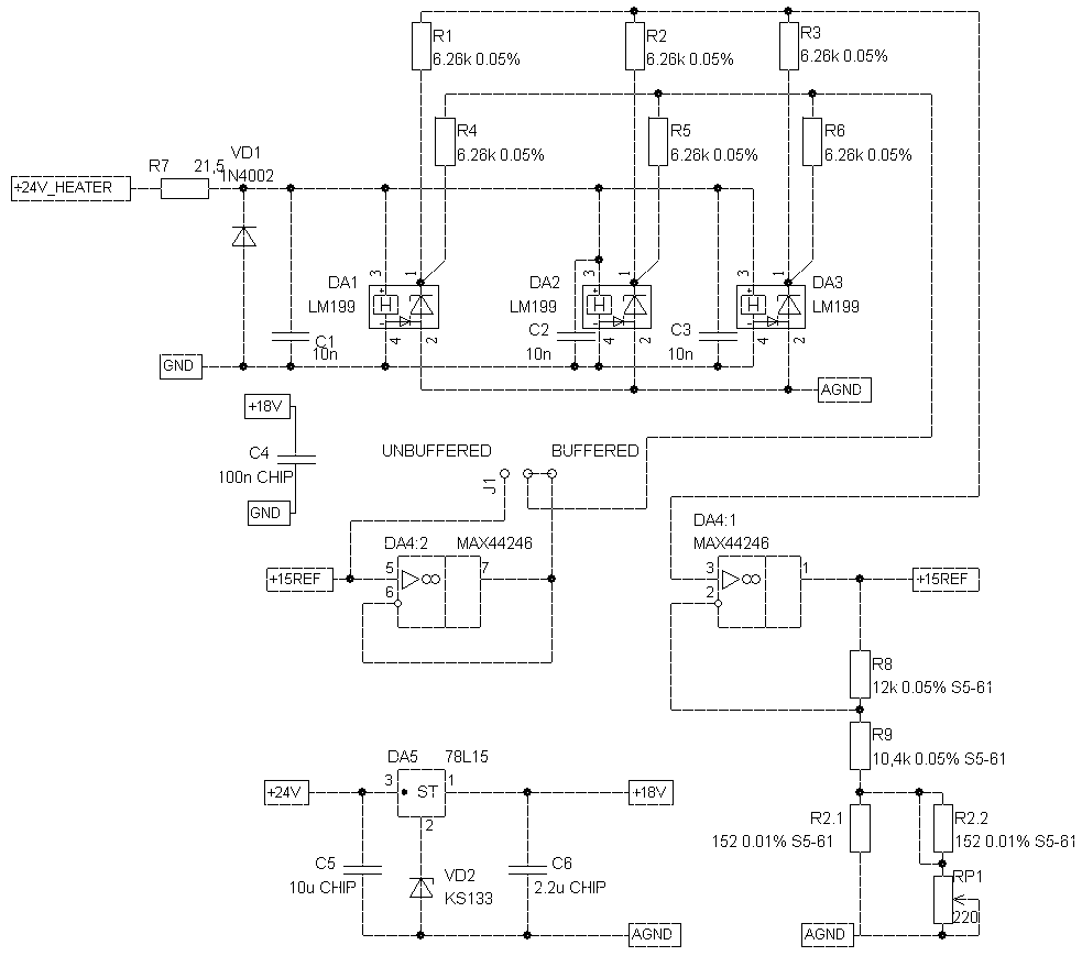

Hallo zusammen
Die Jungs von xdevs.com haben mal einen Fluke 343 Kalibrator mit einer
neuen Referenz ausgestattet.
https://xdevs.com/doc/Fluke/343/343_for_xDevs/343_for_xDevs/
Dazu haben diese drei LM199 per 6,3k Widerständen parallel geschaltet.
Gefühlsmäßig würde ich jetzt sagen, wenn die Referenzen nur 10mV oder
gar noch weniger auseinander liegen merkt die mit der höchsten Spannung
gar nichts von den anderen beiden, da der Ausgleichsstrom im nA Bereich
ist und gibt die Spannung am ersten Buffer DA4:1 alleine vor.
Liege ich da komplett falsch, oder spielen da noch andere Effekte eine
Rolle?
MfG
von Wendels B. (wendelsberg)
Natuerlich bildet sich am "Sternpunkt" der 3 Widerstaende der Mittelwert
der 3 Spannungen, was die hoechste hochzieht, ziehen die anderen wieder
runter.
von Andrew T. (marsufant)
> Rolle?
Da bei LM399/ADR1399 (und ähnliche wie LTZ1000) in derartigen
Anwendungen nicht die absolute Spannung, sondern
ein anderer Zweck das primäre Ziel ist:
Rauschreduktion der (einzelnen) Quellen und (weniger stark)
Driftreduktion der ohnehin schon guten Referenzen.
Deswegen: Paralleschaltung über Ausgleichswiderstände (Ohne: sonst
besteht auch die Gefahr des Oszillierens).
Tip: schau mal in das DaBla der ADR1399, da wird das sehr gut gezeigt.

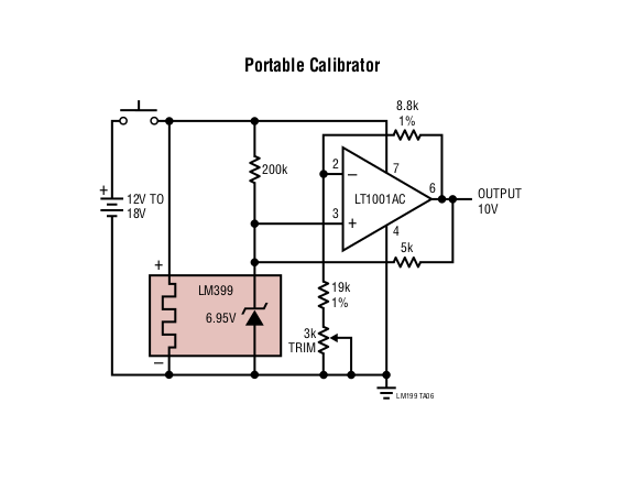

Ich habe eine weitere Frage zu zur Schaltung im Startbeitrag:
Wie starten die Referenzen auf?
Diese sind doch solange bis die Operationsverstärker etwas liefern
unbestromt und wenn DA4.1 leicht im Negativen liegt kommt gar nichts an
DA4.2 an.
Ich hätte hier jetzt eine Schaltung erwartet wie im Datenblatt von LT
auf Seite 6 mit dem 200k-Widerstand gezeigt wird.
Weiters habe ich an anderer Stelle eine Schaltung gesehen bei der der
Trimmer zur Justage nicht in Serie zum R9 liegt sondern dem R9 ein
hochohmiger Widerstand mit einem in Serie liegenden Trimmer parallel
geschaltet ist.
Welche Version ist hier vorteilhafter?
Ich persönlich würde gefühlsmäßig zur Version mit dem hochohmigen
Widerstand tendieren.
Viele Grüße Armin
von ArnoR (Gast)
> DA4.2 an.
Die Versorgungsspannung ist nur positiv, der Ausgang von DA4.1 kann also
gar nicht im Negativen liegen. Er hat immer eine positive
Ausgangsspannung, die über DA4.2 oder J1 auch an der Referenz liegt und
mit etwa Faktor 2 verstärkt wird. Daher steigt die Ausgangsspannung des
DA4.1/DA4.2 soweit an, wie die Referenz das zulässt.
von ArnoR (Gast)
Das ist nur nötig, wenn die Ausgangsspannung geringer als die zulässige
Gleichtakteingangsspannung werden kann. Beim LT1001 sind beide mit 1V
über V- angegeben. Es kann also sein, daß die Schaltung ohne den 200k
nicht startet.
Beim MAX44246 geht der Gleichtakteingangsbereich aber bis unter V-, die
Ausgangsspannung jedoch nicht. Daher startet die Schaltung ohne
Zusatzwiderstand.

von Peter M. (r2d3)
Hallo Armin X.,
Armin X. schrieb:
> Stabilität.
> Hab ne ADR1399 hier. Die soll eh weniger rauschen als die LM399.
> Dass ich dann den Shuntwiderstand anpassen muss und ein RC-Glied
> benötige bin ich mir bewusst
Stabilität kriegst Du am besten mit Festwiderständen hin.
Die obige Schaltung erscheint mir unter gewissen Aspekten sinnfrei.
Schau Dir die Widerstände R1-R6 an. 3 gültige Stellen!
Und wie weit streut die LM199, bzw. LM399?!
Wenn ich mich nicht verrechnet habe, beträgt der Stellbereich des Potis
in der Schaltung 1600 ppm.
Würde ich so etwas mal nicht mit Festwiderständen realisieren, würde ich
den Stellbereich massiv reduzieren, so eher auf 20 ppm.
Und dann noch R2.1 und R2.2 mit 0,01% Genauigkeit. Erstens die sinnfrei
überzogene Genauigkeit in Anbetracht der Potipräsenz und dann auch noch
die Tatsache, dass die Auswirkungen von langfristiger Widerstandsdrift
und TK in dem gesamten Spannungsteiler vernachlässigbar sind.

von Falk B. (falk)
Die Präzisonsangaben der Widerstände sind auch schöner Selbstbetrug ;-)
Widerstände mit 0,05 oder gar 0,01 % und dann ein Poti.

justieren und, so es denn klappt, die SZA263 meines Fluke 341 ersetzen.
Dazu soll eine Schaltung erstellt werden mit der AD1399 und einem bzw
zwei Operationsverstärkern. Ich schwanke da noch zwischen AD706 und dem
bei xdev vorgeschlagenen MAX44246.
Dazu passen dann auch die genannten Widerstandswerte. Beim 374k bin ich
mir momentan nicht Sicher. Das muss ich erst noch simulieren bzw
errechnen.

von Peter M. (r2d3)
Hallo Armin,
Armin X. schrieb:
> Ich habe, wie oben schon geschrieben, eine AD1399. Diese hat gemessenen
> mit einem HP3457A eine Ruhespannung von 7,06624V.
> Deren Referenzspannung möchte ich, wie in xdevs Beispiel auf 15V
Das bei Dir erforderliche Teilerverhältnis ist trivial zu erzeugen.
Edles Widerstandsnetzwerkgedöns wird Dir keinen großen Mehrwert bringen,
weil das Ratio so nahe an 2 bzw 0,5 liegt.
Bekanntermaßen haben Widerstände mit dem gleichen Widerstandswert
ähnliche Temperaturkoeffizienten.
Da bei Dir der Shunt-Widerstand ungefähr eine Zenerpotenz größer sein
muss fällt der Einfluss seines TKs entsprechend.
Anbei ein paar Beispiele für Deinen Fall:
R1    R2     Ausgangsspannung in Volt
1000   8200  14,994 21
2200  18000  14,996 13
2700  22000  14,999 70
1200  18000  15,015 76
Du baust den Teiler aus R1 und R1 || R2 auf.
Je nach verwendetem Operationsverstärker wird sein Offset natürlich auch
eine weitere Abweichung von den berechneten Werten bewirken.
Du wirst mit simplen Wald- und Wiesen-Metallfilmwiderständen (z.B:
Reichelt "Metall") die Spezifikation des Fluke 341 einhalten können.

gelesen?!
> Grösser als 1 ppm kannst du fertig als IC kaufen, mit einer
Scherzkeks. Autos, die langsamer als 280 km/h gibt es auch viele.
> praktischeren Spannung von 2.5 oder 5 Volt.  15 Volt ist heute schon
> etwas unhandlich.
Bezogen auf Deine Argumentation kannst Du ICs auch zu 15V kaskadieren.
> Wenn etwa der Temp. Koeffizient von R1 55ppm, und der von R2 45ppm hat,
Greif einfach in eine Tüte 10k-Widerstände und miss nach.
> und dein Messgerät bei 27 Grad statt bei der kalibrierten Temperatur
> von 22 Grad betrieben wird, dann ist die Abweichung der
Das geschlossene Messgerät wird 27 Grad Innentemperatur bei 22 Grad
Außentemperatur haben.
Bei 27 Grad  Außentemperatur liege ich am Strand und der Profi hat eh
einen klimatisierten Messraum.
> Referenz-Spannung schon 27 ppm.
> Ein Zehntel Grad Temperatur Unterschied in den diskreten Widerständen
> machen dann noch mal 3 ppm aus!
> Von Alterung und Feuchteinfluss reden wir da noch gar nicht.
Meine primitive 10V-Referenz altert um 3ppm pro Jahr und komischerweise
liegt der TK des 10V-Ausgang auf dem Niveau der LM399.
> Da ist dann die super Spannungsreferenz nur 3x rausgeschmissenes Geld.
Du hast den Beitrag von Andrew T. nicht gelesen.
> Du brauchst ein Widerstandsarray, und nicht das billigste.
Nochmal, für welchen Zweck? Du denkst Dir ein Ziel aus, von dem hier
überhaupt nicht die Rede ist und stellst fest, dass die hier
vorgeschlagene Lösung ungeeignet ist. :)
> Bei den oben genannten "billig" Arrays musst du noch geschickt
> Widerstände kombinieren, wenn du auf < 1ppm kommen willst.
"1 ppm" von was? Bitte Bezug nennen!
udok schrieb:
> Daher kommt in Wirklichkeit auch die überzogenen Genauigkeit von 0.01%
> in der Originalschaltung.
> Solche Widerstände haben einen sehr kleinen Temperaturkoeffizient und
> gute Alterung.
Wenn ich 10000 10k-Widerstände entsprechend ihrer Abweichung vom
Nennwert mit einer Genauigkeitsklasse kennzeichne, dann haben die
Widerstände mit der Kennzeichnung von 0,01% weder einen besonderen TK
noch ein besonderes Alterungsverhalten.
von Armin X. (werweiswas)
Zunächst einmal vielen Dank für den vielen, für mich wertvollen Input.
Bei den Widerständen werde ich mich wohl, angesichts des ADR1399 an
einem guten mittelpreisigen Modell orientieren. Und da kommen in der Tat
die von Brandiac genannten in Betracht. Einzelwiderstände mit einem TC
von 5 oder kleiner sind hier nicht preiswerter. Der absolute Wert ist
mir dabei ziemlich Wurscht, da ich weis, dass sie ziemlich gleich
bleiben (werden) und damit auch das Ratio. Dass es sich bei diesem TC so
nebenbei fast immer um Widerstände mit besser 0,05% handelt macht es
einfacher den variablen Anteil kleiner zu halten ohne viele
Einzelwiderstände vorzuhalten.
Anja schrieb:
> Die Ref-Amps waren früher beim Zero-TC bei 23 Grad Umgebungstemperatur
> abgeglichen. Also für einen Bereich von +/-5 .. 10 Grad drum herum ohne
> nennenswerte Temperaturdrift.
> Ich habe eher die Bereichswiderstände im Verdacht die dann die 15 V
> wieder auf 11.1V für den KVD herunterteilen.
> Da hilft dann nur ein gleichmäßiges Temperieren des ganzen Gerätes.
Dieser Aspekt wirft ein neues Licht auf die Sache, endet aber
offensichtlich wieder bei den Widerständen. Das werde ich mal versuchen
mit  Temperaturmessungen, an verschiedenen Stellen gleichzeitig, zu
beleuchten.
Die von xdevs haben in ihrem 343 dem sie die Referenz mit den drei LM399
spendiert haben, auch gleich noch einen neuen Refamp eingebaut. Ob dabei
auch die von dir genannten Widerstände mit ersetzt wurden hatte ich gar
nicht beachtet. Werde mir das noch einmal genauer betrachten.
LG Armin
