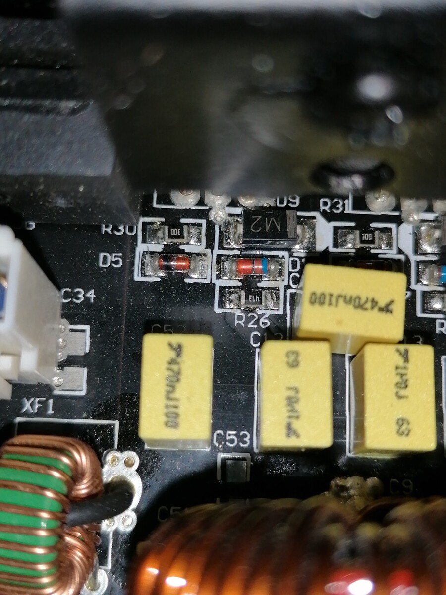

Ich habe 2 (jetzt 3) aktiv Subwoofer von Teufel, Modell m1200. Diese
waren nach längerer standzeit defekt, und ich habe diverse Elkos
ausgetauscht, um diese wieder zu beleben. Auch eine Leiterbahn
Unterbrechung auf der kleinen Sound Platine konnte ich beheben.
Da ich aber zeitgleich leider beide subs kaputt hatte, und dann bei
einem durch eine Dummheit mit der Messpitze die Mosfets (und
offensichtlich noch einiges mehr gekillt habe) , habe ich nun noch einen
dritten Sub günstig erwerben können, und habe dann aus 3 subs 2
funktionsfähige zusammenbekommen. Sie funktionieren wieder perfekt.
Jetzt bin ich dabei, die ausgeschlachtete Platine  des 3 Subs mit den
defekten mosfets wieder hinzubiegen. Ich habe wieder alle elkos auf dem
board getauscht, auch 2 smd tl072c ops sind neu.
(zum eigentlichen Thema)
Dann habe ich die Mosfets IRF540 und IRF9450 Endstufen erneuert, und
nach weiteren defekten Bauteilen gesucht.
Dabei habe ich noch eine defekte SMD diode gefunden.
Kurzschluss... Und jetzt kommen wir zur eigentlichen Frage:
Wie bekomme ich raus, was genau das für eine diode ist? Es geht um die
Diode an Position D5 (siehe Foto)
Ich habe Netterweise ja ein 2ten Sub, bei dem ich Spannungen messen
konnte. Bei dem funktionierenden Sub liegen an der Anode 61, 2 Volt an,
an der Kathode 60,9V.
Der 30 Ohm Widerstand R30 liegt in Reihe zu dieser Diode am Gate des
Irf9540.

von H. H. (Gast)
> Irf9540.
Nicht Diode und Widerstand parallel, und Kathode am Gate?
Dann ist das eine 1N4148 in MiniMelf.

von Michael B. (laberkopp)
Unwahrscheinlich, der Verstärker wird mit der Musik die MOSFETs
ansteuern. Eher liegt der Anschluss die halbe Zeit auf 120V und die
andere Hälfte der Zeit auf 0V, je nach dem, auf welche Masse man sich
bezieht. Man wird ein Oszilloskop brauchen für verlässliche Messungen.
Vermutlich bildet die Schaltung den Gate-Schutz und Dead Time Control,
je nach Polarität so eine Schaltung:
          schwarz
Signal --+       +---+---|I MOSFET
         +--30R--+  _|_   |S
               blau /_\'  |
dann ist die mit dem schwarzen Ring eine LL4148,
die mit dem blauen Ring eine 18V Z-Diode wie
https://diotec.com/tl_files/diotec/files/pdf/datasheets/zmm1.pdf.
Es ist unklar, wohin der zweite Widerstand geht und was M2 (1N4002?)
machen.

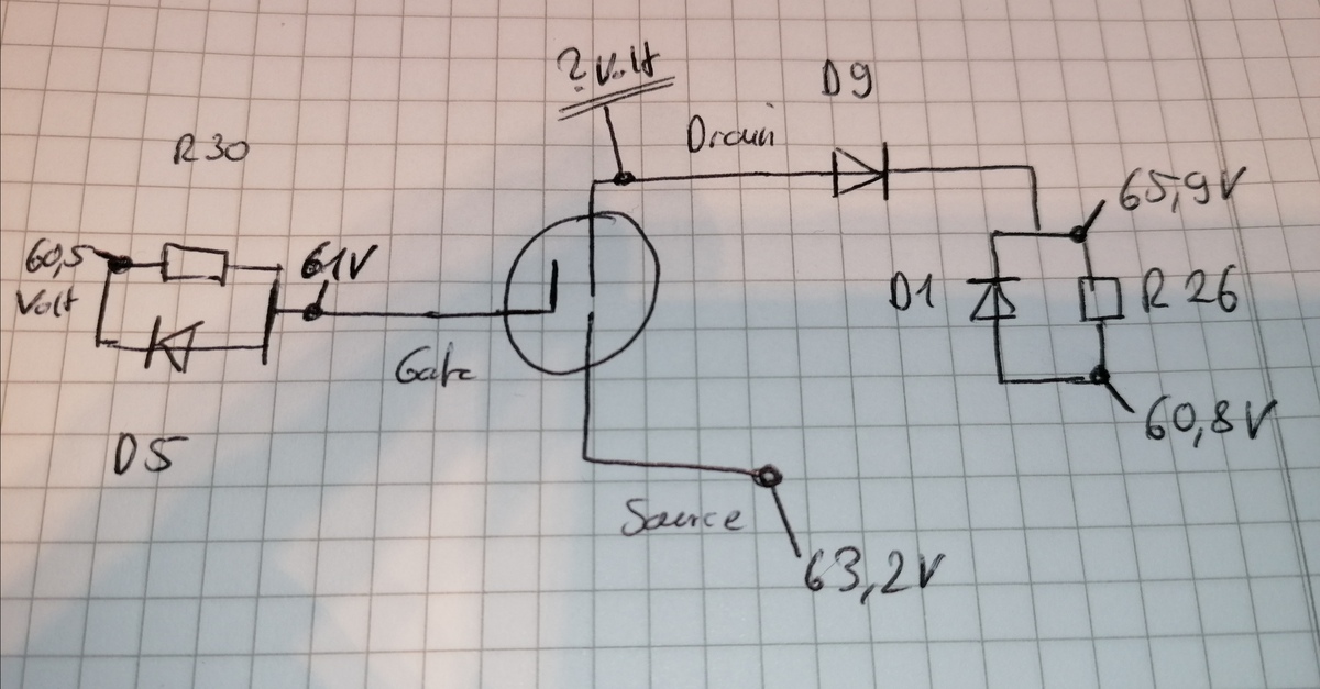

von Thomas K. (chabouk)
Guten Morgen.
Also ich muss mich korrigieren, R30 undd D5 sind parallel an Drain des
irf9540.
Spannungen habe ich ebefalls gemessen, siehe Foto.

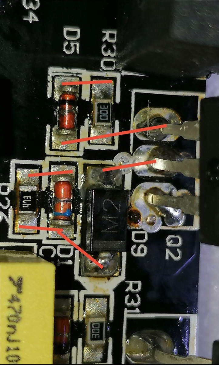

Auch habe ich versucht, daraus einen schaltplan abzuleiten (hoffentlich
korrekt).
Die roten linien auf dem ersten Foto zeigen die direkten Verbindungen
zwischen den Bauteilen.
Einzig die Spannung an Drain ist nicht messbar, vermutlich falsches
Equipment(einfaches Multimeter) die werte an drain waren mal - 94, dann
plus 3,5 und auch mal 54 volt...
Aber wie bereits erwähnt... Ich bin da überhaupt nicht fit drin, diese
schaltungen mit mosfets zu analysieren.
von MaWin (Gast)
Thomas K. schrieb:
> hoffentlich korrekt
Nicht wirklich, aber die schwarze D5 ist demnach eine Universaldiode wie
LL4148.
Bleibt die Frage, warum sie kaputt ist. Ja, bei schneller PWM kann
überraschend viel Strom durchschnittlich durch sie fliessen.
Hmm.. Naja.. Schaltpläne sind nicht meine Stärke...
Also besorge ich mir noch ein paar 4148 dioden, und würde dann wieder
einen Test machen wollen.
Muss ich sonst noch auf irgendwas achten, oder messen? Ich weiß halt
nur, das mosfets empfindlich sind, und sobald irgendwo noch was faul
ist, die sofort wieder hops gehen...
Und ja, die diode ist sicherlich bei meinem Fehler mit dem abrutschen
der mess Spitze gestorben...
