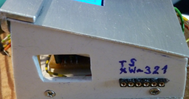

Hab mittlerweile das Gehäuse für den Tester fast fertig,
seitlich hab ich eine sechs-polige Buchse für die Versorgung des
Kennlinienschreibers.
Neben den Masse, TX und den drei Leitungen (1,2,3) hab ich auch noch die
Switch - Leitung (an A3 ?) zum Kennlinienschreiber, um eventuell von
dort aus den Transistortester zu starten.
