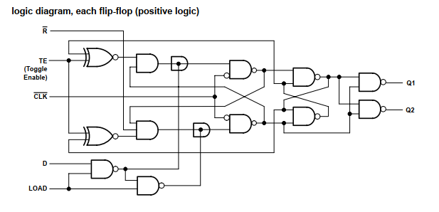

Ich versuche gerade zu verstehen wie der SN74F163A 4-bit Zähler
funktioniert.
Im Datenblatt (https://www.ti.com/lit/ds/sdfs088a/sdfs088a.pdf) auf
Seite 4 ist ein eigenartiges UND-Gatter zu sehen das zwei Eingänge hat
die scheinbar intern zusammengeschlossen sind.
Was bedeutet das?
Kann mir das bitte jemand erklären?
Du meinst im 'Logic Diagram, each Flipflop'?
Mach doch mal bitte einen Kringel rum und poste es hier. Ich sehe da nur
die beiden lustigen Gatter in den Leitungen, von denen man nicht richtig
weiss, was sie sein sollen.

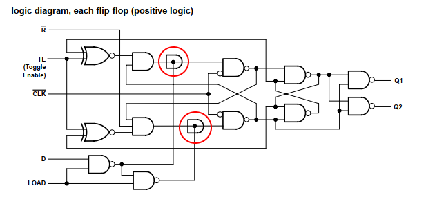

von Andre G. (andgst01)
Matthias S. schrieb:
> Ich sehe da nur die beiden lustigen Gatter in den Leitungen, von denen man >
nicht richtig weiss, was sie sein sollen.
Genau das meine ich.
Ein UND Gatter hätte TI wohl auch als solches gezeichnet. Nexperias
Datenblatt des 74HC163 kommt aber z.B. ohne so ein Objekt aus. Da TI
alle Hersteller geschluckt hat, ist es leider schwierig, ein anderes
Datenblatt zu ergattern.
Aber was ist es dann?
Einfach so kann man ja die Ausgänge zweier Logikgatter nicht
zusammenschließen.
Vielleicht sollte es ein "wired-AND" darstellen?
Keine Ahnung ...

von Wolfgang (Gast)
> Keine Ahnung ...
Statt über das Symbol nachzugrübeln, könntest du gucken, was da
passieren muss, damit das Ding richtig arbeitet. Welche Funktion die
Signal D und Load haben, ist doch klar und daraus ergibt sich, wie die
in die Logik eingreifen müssen.
von (prx) A. K. (prx)
> Keine Ahnung ...
Wahrscheinlich. Wobei solche Innenschaltbilder nicht als exakte
Entsprechung zu verstehen sind. Da kann es real schon etwas kreativer
zugehen, als aus den Schaltsymbolen ersichtlich. Hier könnten Gatter auf
halber Strecke ineinandergreifen, nicht gänzlich getrennt.
