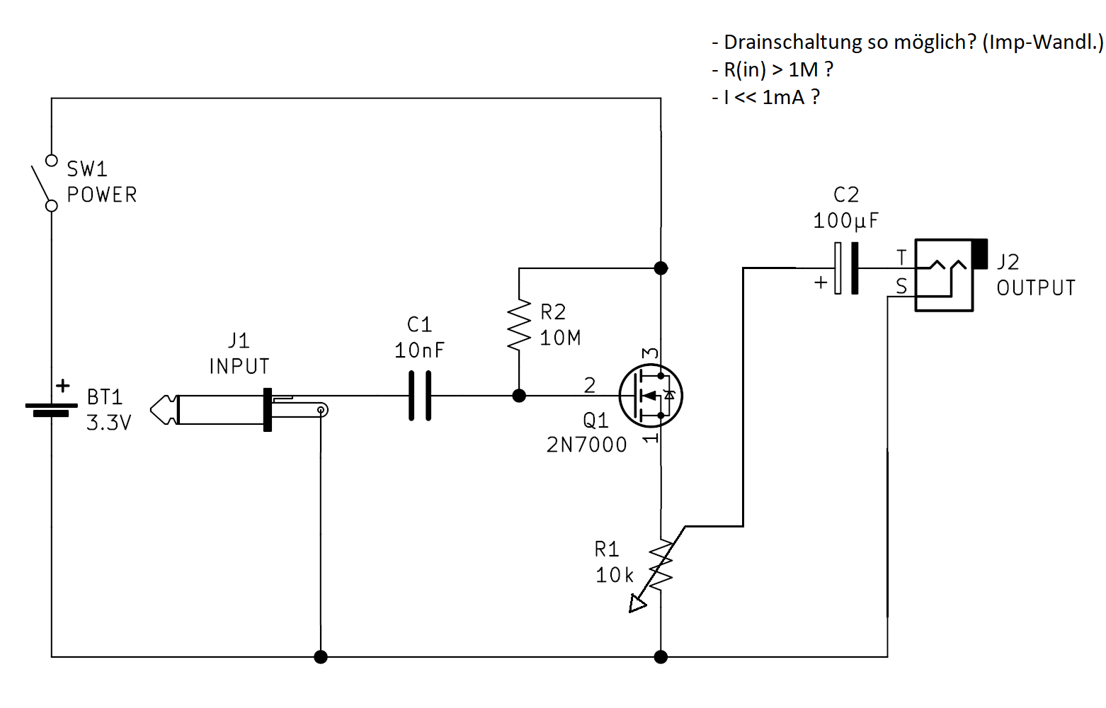

ist es möglich, einen Einbau-E-Gitarren-Vorverstärker aufzubauen, der
gut mit einer CR2032-Zelle (3V) betrieben werden kann?
Der Eingangswiderstand sollte ca. 1M betragen.
Der Verstärkungsfaktor sollte minimal ca. 1 betragen (Impedanzwandler)
oder maximal 3.
Am Ausgang soll ein Poti zur Lautstärkeregelung sitzen (10k oder 22k).
Der Stromverbrauch sollte nach Möglichkeit niedrig sein.
Ein FET benötigt wahrscheinlich mehr als 3V, ein BJT hat vermutlich
einen zu kleinen Eingangswiderstand und ein passender OP will wohl auch
mehr als 3V sehen...
(ratloses Schulterzucken)
Ideen, Schaltungstricks?

Das grundsätzliche Problem ist, daß die Amplitude des PickUps zu hoch
ist, so daß jeder Amp bei 3V-Versorgung in die Begrenzung geht.
Du könntest das Signal über einen Spannungsteiler 1:10 verkleinern aber
welchen Sinn hätte da ein 'Verstärker'.
Oder der Amp wird gewollt als Verzerrer konstruiert. Aber auch da wäre
eine Versorgung von 9V angebracht.

von Der Zahn der Zeit (🦷⏳) (Gast)
Es gibt Op-Amps, die bis weit unter 3 V arbeiten bzw. spezifiziert sind
und bei ausreichender GBW nur wenige µA Stromaufnahme haben. Z.B.
OPA244: GBW 430 kHz,  ab 2,2 V, Stromaufnahme 50 µA.
(https://www.ti.com/lit/ds/symlink/opa2244.pdf)
Der ist mir zufällig kürzlich über den Weg gelaufen. Kann sein, dass es
noch (deutlich) besser geht, denn die GBW ist her als reichlich.

von MaWin (Gast)
step up Spannungswandler der aus 3V zumindest 9V macht, besser +/-9V für
genug headroom eines OpAmps.
Dann reicht so eine Knopfzelle natürlich nur noch 1 Konzert lang.

von MaWin (Gast)
Egon D. schrieb:
> Wir reden also von deutlich mehr als 100mV (effektiv)?
Naturlich.
1. Am. Strat Pickups:  ca 1Vss
2.Texas Secial Pickups:  ca 1,3 Vss
3.Strat, JB von Seymour Duncan am Steg:  ca. 2,2Vss
4.Tele Hals: ca 0,9Vss  Lead : ca 1,2 Vss
5.LP Seymour Duncan PAF Hals: ca 2,5Vss  Steg: ca 2Vss
6.Jazz-Bass Pickup: ca. 1,2Vss
Der Zahn der Zeit (🦷⏳) schrieb:
> Ein großer Headroom wird nicht gebraucht, bei 3 V Betriebsspannung sind
> 1 Veff völlig ausreichend.
Du zäumst das Pferd von hinten auf. Du nimmst die Batterie als gegeben,
und guckst wie viel (auch am Ende des Batterielebens) moglich wäre.
Man muss aber beim Pickup anfangen, und dann wollte er verstärken:
> oder maximal 3.
und das geht dann halt mit 3V Batterie nicht mehr.
H. H. schrieb:
> Das sind schon 2,8Vpp.
Eben. Deswegen schrieb ich es auch. Das reicht bei VBatt = 3 V und einem
R2R I/O Op-Amp, wie die von mir genannten.
Ich nehme sie nicht als gegeben, sie ist gegeben. Der TO weiß selber,
dass es auch größere gibt.
>> oder maximal 3.
Wieso nicht? Fakten? Selbst bei 1 Vss und als Buffer geschaltet, geht
das.
MaWin schrieb:
Deine (sehr hilfreichen, danke!) Erfahrungswerte zu Ausgangsspannungen
belegen das.
(Morgen habe ich 2 Gitarren hier und messe bei denen mal die
Spitzenspannung.)
Ich bleibe dabei: Ein Buffer mit dem DIO2081/DIO20881 macht das bei 14
kHz Bandbreite mehrere Jahrzehnte.

von Heiko (Gast)
Danke euch für die vielen Antworten!
Bei YT bin ich doch noch fündig geworden:
https://www.youtube.com/watch?v=EPpEUBajyMk
Schaltplan im Anhang.
Benutzt wird ein 2N7000 an 3V.
Die PUs meiner Gitarre sind ziemlich weit von den Saiten entfernt,
deshalb ist die Ausgangsspannung relativ gering, kommt aber dem Sound
zugute (weniger Beeinflussung der Saitenschwingungen durch die Magnete
und weniger Unterschied im Abstand beim Greifen tiefer bzw. hoher
Bünde).
Die genannten OPs klingen interessant, mal schauen, ob sie sich bei den
üblichen Distris auftreiben lassen.
von Heiko (Gast)
Ob man statt dem 2N7000 auch einen BS170 nehmen kann (den hätte ich
nämlich in der Bastelkiste)?
Sind ja beides N-ch enhancement-Typen mit sehr ähnlichen Werten, so weit
ich das sehe.
2N7000:
https://www.mouser.de/datasheet/2/308/1/NDS7002A_D-2317584.pdf
BS170:
https://www.mouser.de/datasheet/2/308/1/MMBF170_D-2315979.pdf
von Heiko (Gast)
Und könnte so etwas auch mit einem ILRML2402 funktionieren, wenn man
einen R von G nach S legt?
https://www.mouser.de/datasheet/2/196/Infineon_IRLML2402_DataSheet_v01_01_EN-1228484.pdf

Ist es das, was du unter
verstehst? Ich fühle mich verkohlt. ~ 1 mA!
Und die Schaltung hat vermutlich 1. eine deutlich geringere
Eingangsimpedanz, als die von dir geforderten 1 MOhm, als auch eine
Verstärkung (>> 3), die so groß ist, dass sie mit 3 V Betriebsspannung
erheblich übersteuert wird.
Die Frage nach BS170 oder 2N7000 - ja, ausreichend ähnlich - und wenn du
damit deine Ausgangsfrage und alle Antworten ad absurdum führen willst,
dann tu es.

von kai (Gast)
Hier ein Änderungsvorschlag zu der Schaltung hier (Source-Schaltung):
https://www.mikrocontroller.net/attachment/547564/3V3_guitar_preamp_2N7000.png
Die könnte man vielleicht auch als reinen Impedanzwandler
(Drainschaltung) ausführen - wie ich es meine, sieht man im Anhang (habe
aber keine Ahnung, ob das so auch funktioniert, da ich mich mit
N-Channel-Enhancement-Mosfets nicht auskenne).
Das 10k-Poti wäre gleichzeitig der Source-Widerstand. Welchen Strom die
Schaltung dann in Ruhe aufnimmt, weiß ich leider nicht.
von H. H. (Gast)
Das funktioniert schon, aber eben auch nur bis zur Aussteuerungsgrenze.
Die liegt hier bei etwa 2Vpp.
Wenn du dann am Poti drehst und somit eine regelbare Gleichspannung auf
die nächsten Stufen koppelst wird das wirklich ein Effektgerät. Diesmal
eine Rumpel- und Plopkiste und kein Verzerrer.

Gibt es den 2N7000 oder den BS170 eigentlich auch in der
p-Channel-Version?
Wenn ja, ist der Aufbau einer Art Gegentaktendstufe möglich (wie im
CD4069UB oder im CD4007, die auch für Audiozwecke genutzt werden und lt.
Hersteller schon ab 3V laufen).

Zurück zum Thema: ich habe noch eine Sammlung diverser JFETs in TO-92.
J111, J112, J113, BF246 u.ä. Der J113 ist von den Daten ähnlich dem
MPF102 und vermutlich am ehesten geeignet für kleine
Versorgungsspannungen.
Bei Gelegenheit werde ich mal einen simplen Pre-Amp auf dem Steckbrett
aufbauen und messen wie weit man mit der Versorgung heruntergehen kann
ohne in die Verzerrung zu geraten.
