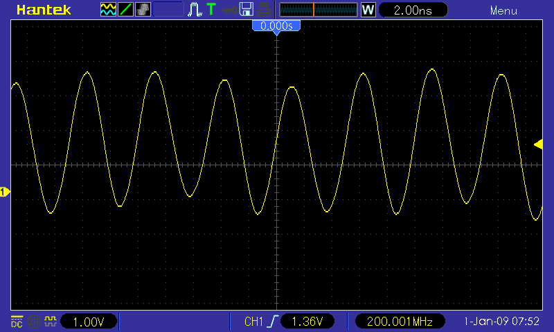

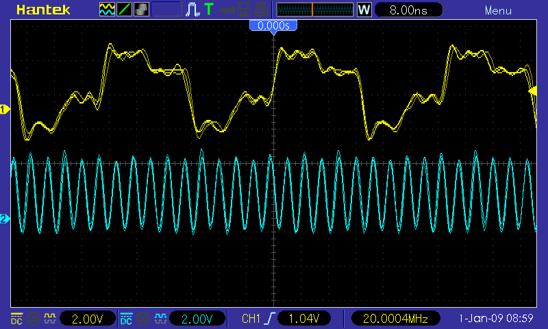

Ich habe eine 200MHz Sinus-systemClock.(Xilinx KC705-Board)
Das teile ich damit ich eine 20 MHz clock bekomme.
Ich messe mit dem Oszi und beide frequenzen sind ok, aber generierte
clock hat nicht das form eine Rechtecksignal. Was mache ich hier bitte
falsch?
ich habe (sicherheitshalber) beide clock Verbindungen auch umgetauscht
selbe Ergebnis.

1. Den Oszilloskop hat zu wenig Bandbreite, sonst wäre der Eingangstakt
nicht Sinus sondern Rechteck
2. Wie hast du das oszilloskop am Ausgang Angeschlossen, speziell die
Masse? Das sieht aus wie eine fliegende Verdrahtung oder mit der 100:1
Messspitze gemessen. Da bekommt man schöne Reflexionen rein. Die
Anstiegszeiten der FPGA Ausgänge sind im ps Bereich, das ist eine
Bandbreite von einigen GHz, wenn man da einen sauberen Rechteck auf dem
Oszi sehen will, braucht man neben der Bandbreite eine saubere 50 Ohm
Koax verbindung.

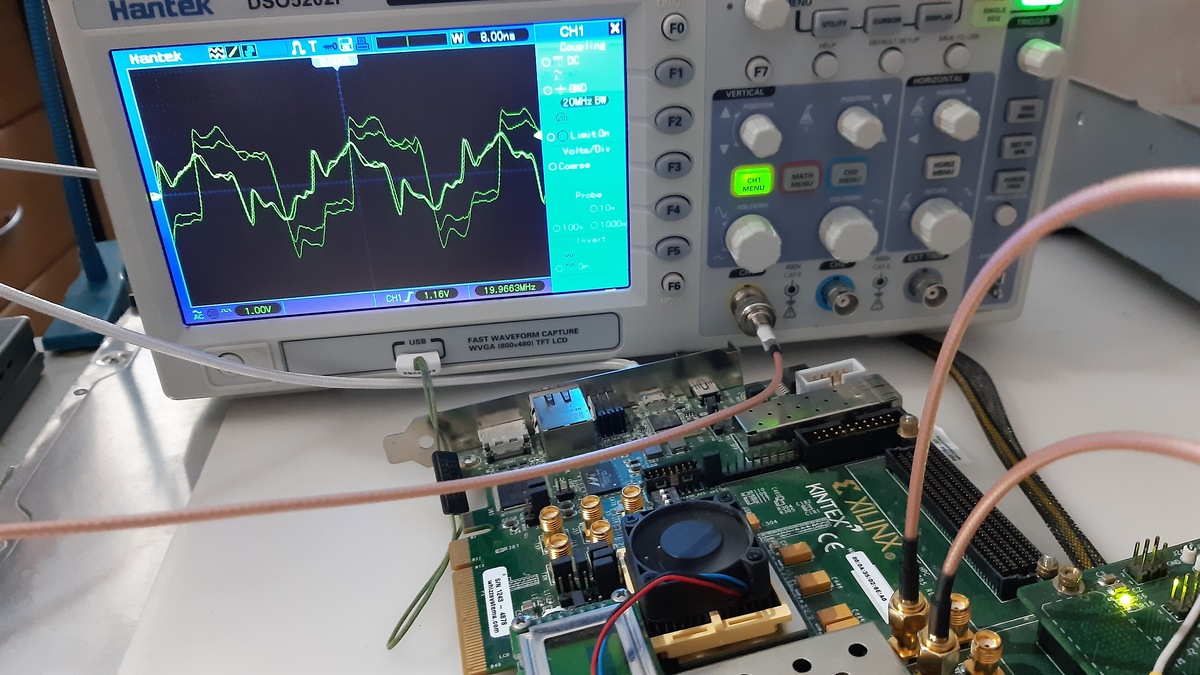

Die Signale sind auf dem SMA Buchse vom Board ausgegeben. Die SMA
Ausgänge verbinde ich mit dem Oszi mit eine SMA Kabel. Beide Signale
messe ich mit selben Kabel und selbe Channel auf Oszi abwechselnd.
Ich habe einen Hantek DSO5202P 200MHz, 1GSa/s.
ich messe mit selben Kabel den Oszi Referenz Signal und bekomme schöne
rechtecksignal.
von Achim S. (Gast)
> rechtecksignal.

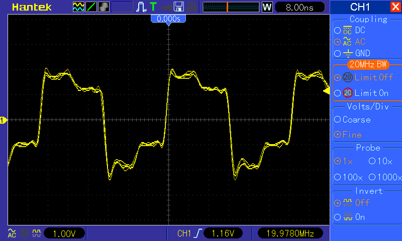

dann hat der Referenz Ausgang entweder flachere Flanken oder er hat eine
Ausgangsimpedanz, die zum Wellenwiderwiderstand deines Kabels passt.
dann hat du kein Reflektionsproblem.
der FPGA Ausgang hatte dagegen eine sehr steile Flanke und einen
niedrigen Ausgangswiderstand. deswegen(und weil dein Kabel so lang ist)
siehst du diese reflektionen. schließe das kabelende mit 50 Ohm ab, dann
verschwinden sie.

Mit 200MHz Bandbreite ist natürlich klar, und bei 1GSa/s wird aus den
maximal 5 Punkten pro Schwingung natürlich dann ein Sinus rekonstruiert,
statt Rechteck.

Du kannst auch mal am Scope auf DC gehen, wie groß der Kondensator ist
der dazwischen geschaltet wird, weiß man ja nicht. Hat das Oszi auch
eine Einstellung für 50 Ohm? Ansonsten einen BNC Abschlusswiderstand
samt T Stück dran, bei 20MHz geht das noch...

von Bernhard K. (bkom)
Ist "BRD_USER_SMA_GPIO_P/N" etwa ein differentielles IO-Paar?
New C. schrieb:
> BRD_USER_SMA_GPIO_P <= sysclk;
> BRD_USER_SMA_GPIO_N <= clk_1;
> end Behavioral;
Wenn ja, dann könnte ich Bild2 verstehen ...
New C. schrieb:
> Die SMA Ausgänge verbinde ich mit dem Oszi mit eine SMA Kabel.
Dem Signal fehlt augenscheinlich einfach eine korrekte Terminierung.
Dann bekommt man solche eigenartigen Signalformen.

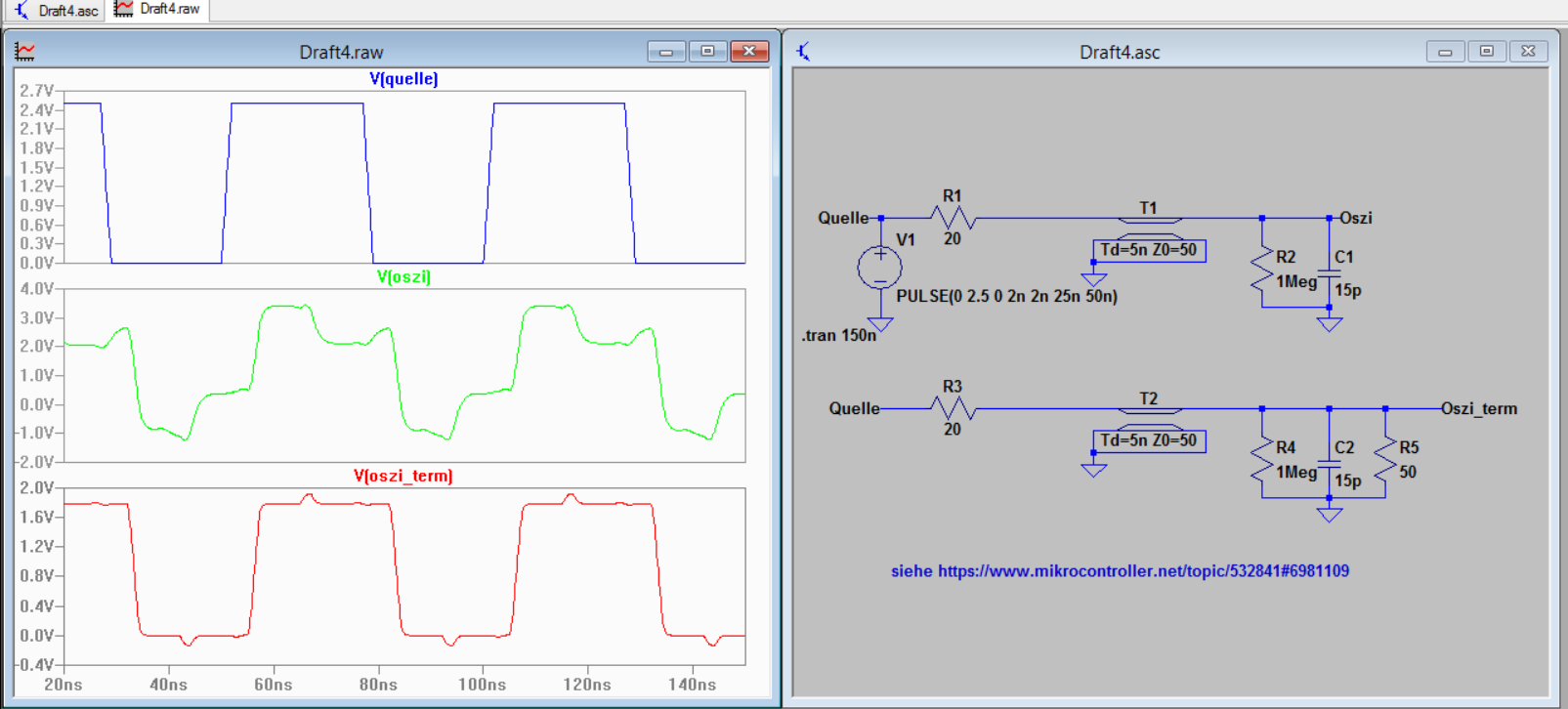

von Achim S. (Gast)
zur Illustration mal eine Simu des Messaufbaus. Oben sieht man das
Signal der "idealen Quelle". Um die Eigenschaften des FPGA-Treibers grob
anzunähern wird der noch ein Ausgangswiderstand von 20 Ohm spendiert.
(R1 bzw. R3) Der Oszi-Eingang ist als 1MOhm || 15pF angenommen.
Das entspricht nicht exakt dem tatsächlichen Verhalten des Treibers.
Aber es reicht schon, um die prinzipiellen Strukturen, die der TO in
seiner Messung sieht, zu reproduzieren. Die grüne Kurve in der Mitte der
Simulation entspricht dem Signal am Oszieingang ohne Terminierung. Die
rote Kurve unten zeigt, wie das Signal von einer Terminierung
profitieren würde.

von Tobias B. (Firma: www.elpra.de) (ttobsen) Benutzerseite
Du brauchst keinen Attenuator sondern einfach einen Abschlusswiderstand,
z.B.:
https://www.reichelt.de/de/de/bnc-abschlussstecker-50-ohm-ug-88-50-p22035.html?PROVID=2788&&r=1
von New C. (wunderlampe)
und Bestellt. Herzlichen Dank.
