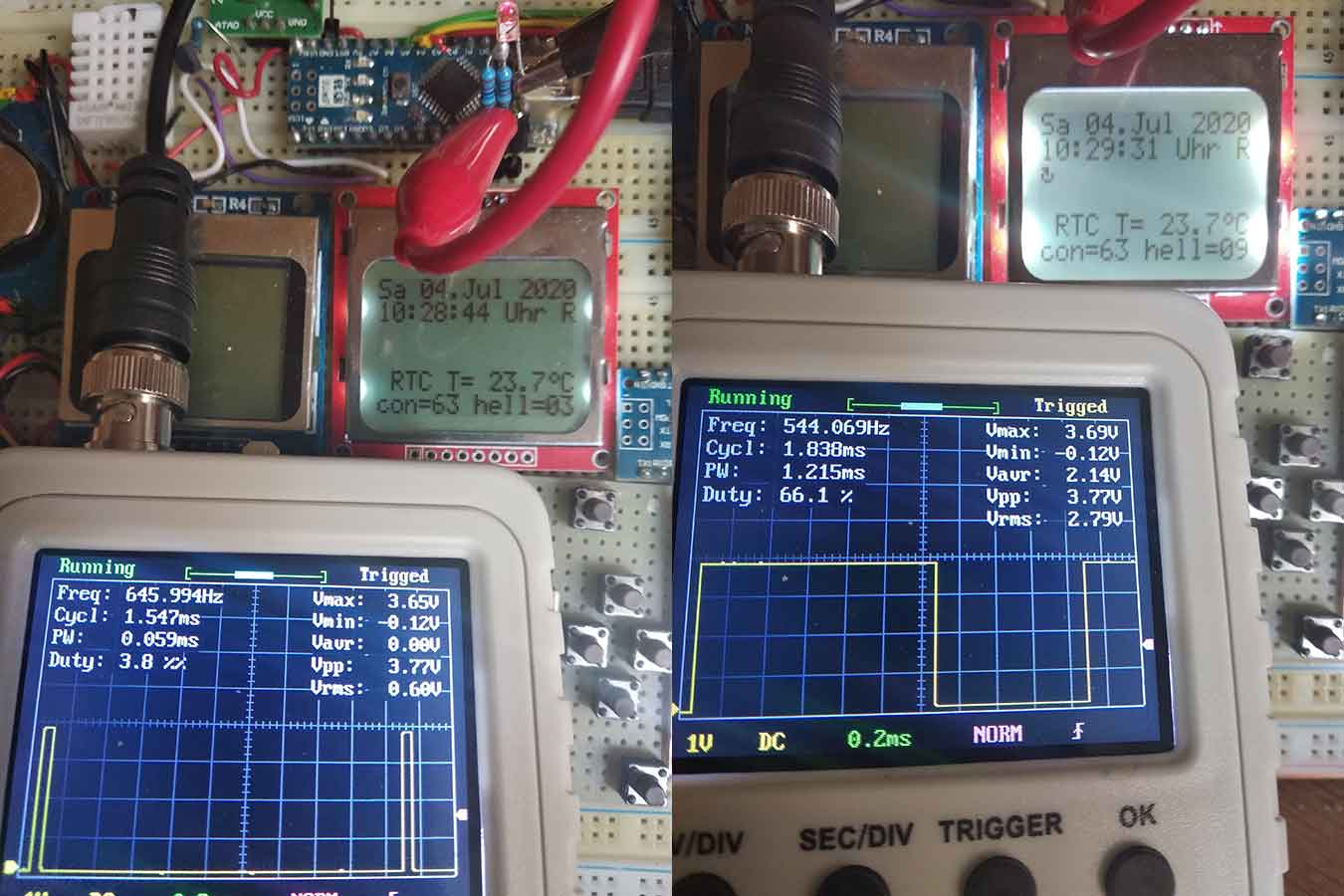

Hermann S. schrieb: > Dann schau dir mal das hier an manchen muss man vorlesen 163,55€ Peter Pan schrieb: > Möglichst unter 100€ OK man kann ja auch mal unter und über verwechseln wer SPI und I2C Takt runtersetzt dürfte damit hinkommen https://www.ebay.de/p/2093076997 zumindest für Pegel und Flanken sollte es reichen sonst wirklich LA oder 2-Kanal Oszi obwohl ich eher 4-Kanal bevorzuge für Trigger und Messbeginn und Zeitenmessung im IRQ (reicht die Zeit im IRQ um alles zu bearbeiten?)
Joachim B. schrieb: > wer SPI und I2C Takt runtersetzt dürfte damit hinkommen > https://www.ebay.de/p/2093076997 Die >40€, die das verlinkte Angebot kostet, sind ein Wucherpreis. Das Gerät ist mmn. nicht mehr als 10-15€ wert.
A. F. schrieb: > Die >40€, die das verlinkte Angebot kostet, sind ein Wucherpreis. Das > Gerät ist mmn. nicht mehr als 10-15€ wert. war ein Beispiel, wo ist dein Link wo es billiger ist? jeder kann selber suchen, nur meckern ist leichter!

A. F. schrieb: > Joachim B. schrieb: >> wer SPI und I2C Takt runtersetzt dürfte damit hinkommen >> https://www.ebay.de/p/2093076997 > > Die >40€, die das verlinkte Angebot kostet, sind ein Wucherpreis. Das > Gerät ist mmn. nicht mehr als 10-15€ wert. Hab mir das mal gekauft für ca. 15€ bei Amazon (Preis schwankt). Netter Bausatz zum Spielen während Corona. Zum Signal angucken ok, zum Messen nicht geeignet. Da empfehle ich die Software für das STM32F4 Board: https://mikrocontroller.bplaced.net/wordpress/?page_id=752
Random .. schrieb: > Hab mir das mal gekauft für ca. 15€ bei Amazon (Preis schwankt). Netter > Bausatz zum Spielen während Corona. Zum Signal angucken ok eben kein Meßgerät aber manchmal besser als ein DVM am µC
