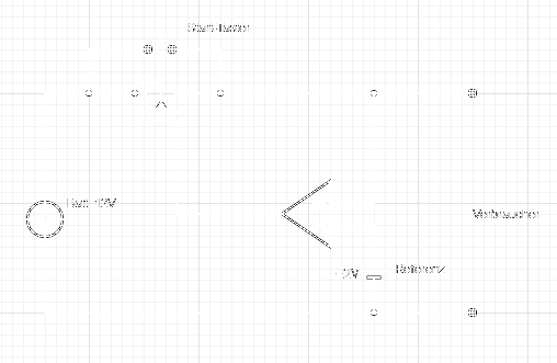

Die Schaltung soll über einen Taster aktiviert werden, ein Komparator
vergleicht die Batteriespannung mit einer Referenz. Ist die Spannung
groß genug, wird ein Transistor durchgeschaltet.

von Walter (Gast)
Leider ist auf dem Bild nichts zu erkennen, deshalb nochmal mit einem
andern Format.

Das sieht doch schon gut aus, wenn auch nur sehr schematisch. Statt des
Komparators nun nur den TL431 und du bist fertig.

Der Vorschlag mit der TL431-Referenz ist tatsächlich das, was ich
brauche, aber eben viel einfacher. Danke! Die Abschaltspannung stelle
ich dann über den Spannungsteiler ein.
