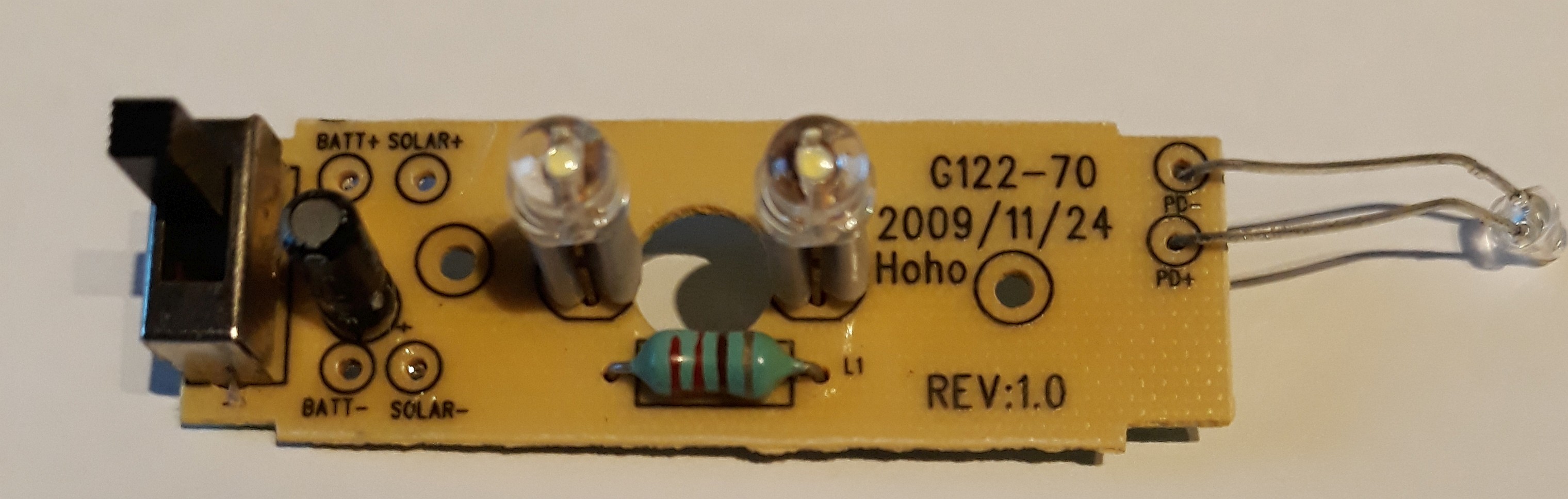

Hallo liebe Experten, vielleicht kann mir einer von euch helfen.
Ich benötige den Schaltplan der Platine mit der Bezeichnung:
G122-70 // 2009/11/24 REV:1.0
Die Leuchte könnte vom Aldi gekauft worden sein.

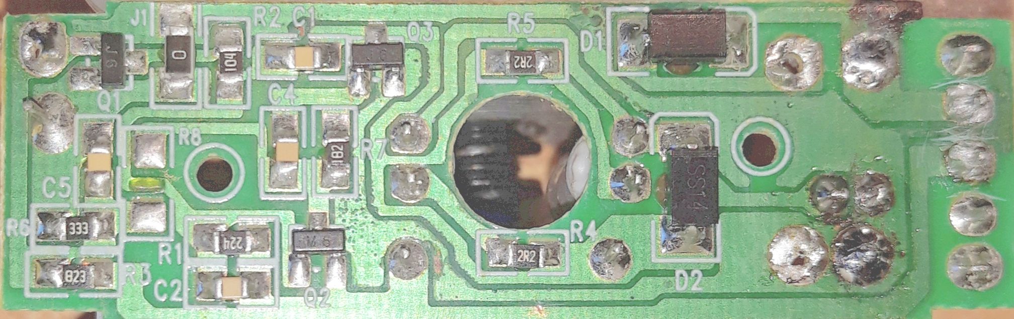

von Lichtleinaus (Gast)
Es gibt nur eine kleine Platine. Dort sind 2 weiße LEDs und ein Haufen
Kleinteile.

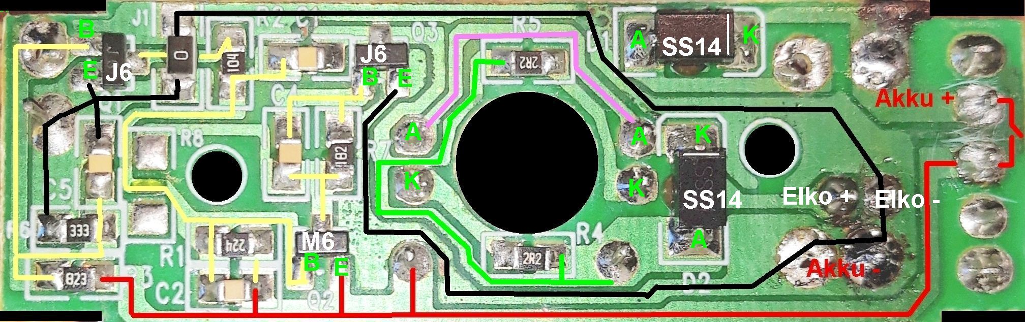

von MaWin (Gast)
Der Schaltplan liegt doch vor dir:
Einfach abzeichnen, die Bauteile sind doch übersichtlich auf einer
einseitigen Platine, die Anschlüsse beschriftet, die Verbindungen klar
erkennbar, was willst du mehr ?
Akute Faulheit ?

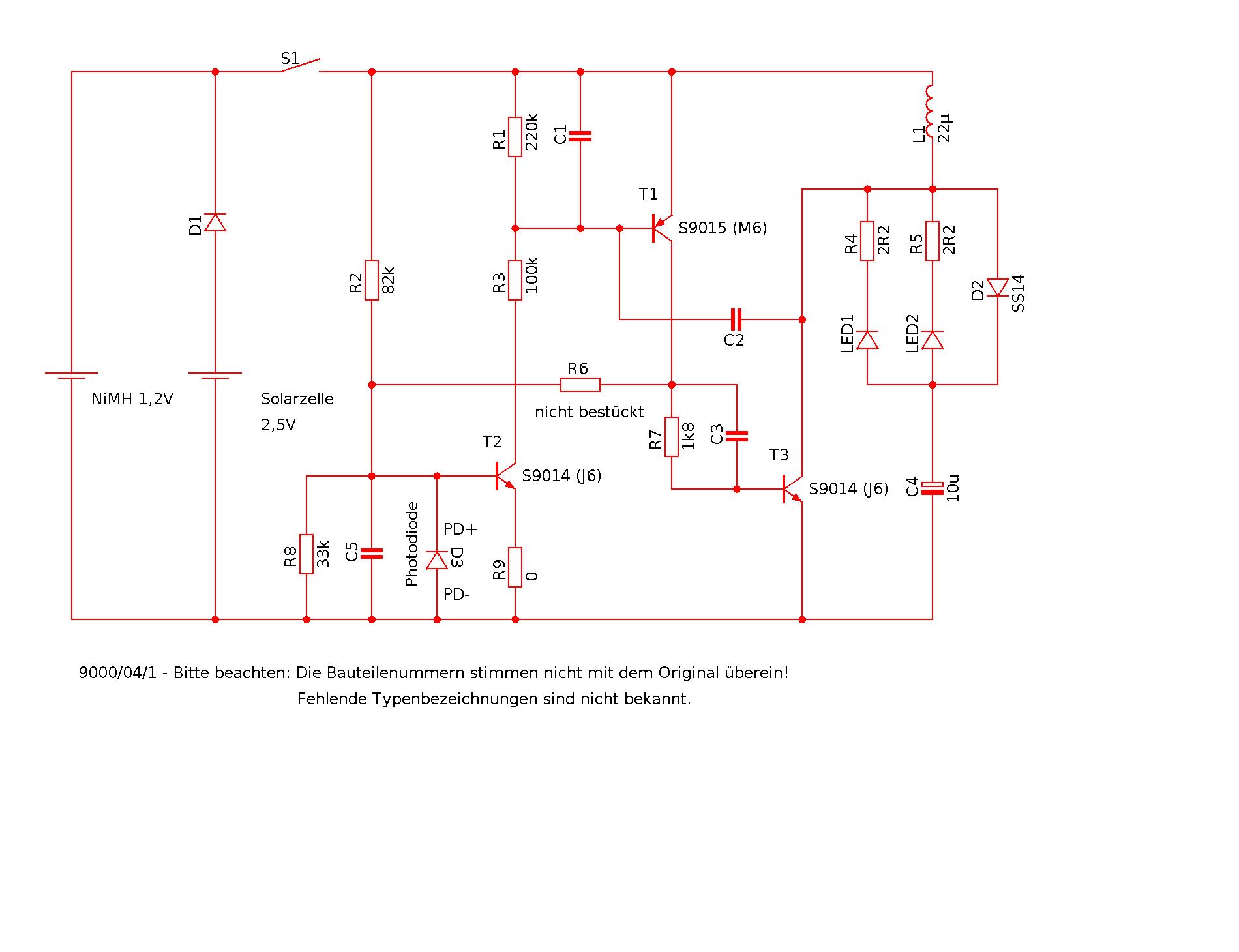

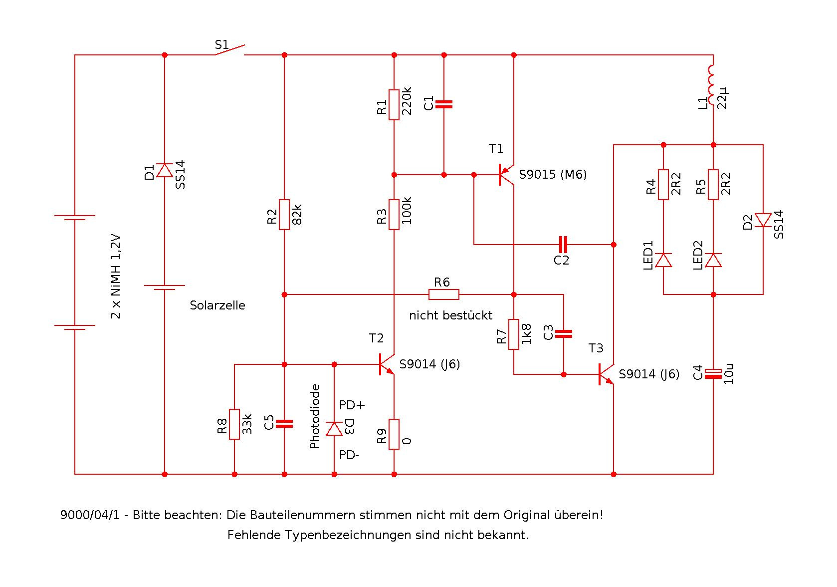

von Georg M. (g_m)
J6 = S9014 (NPN)
Wenn du die Photodiode (PD) abklemmst, sollte die Lampe leuchten.
Georg M. schrieb:
> J6 = S9014 (NPN)
Danke

Vermutlich ähnelt die Schaltung dieser hier:
Beitrag "Re: [S] Alte Garten-Solarleuchten vor 2010"

von Dieter (Gast)

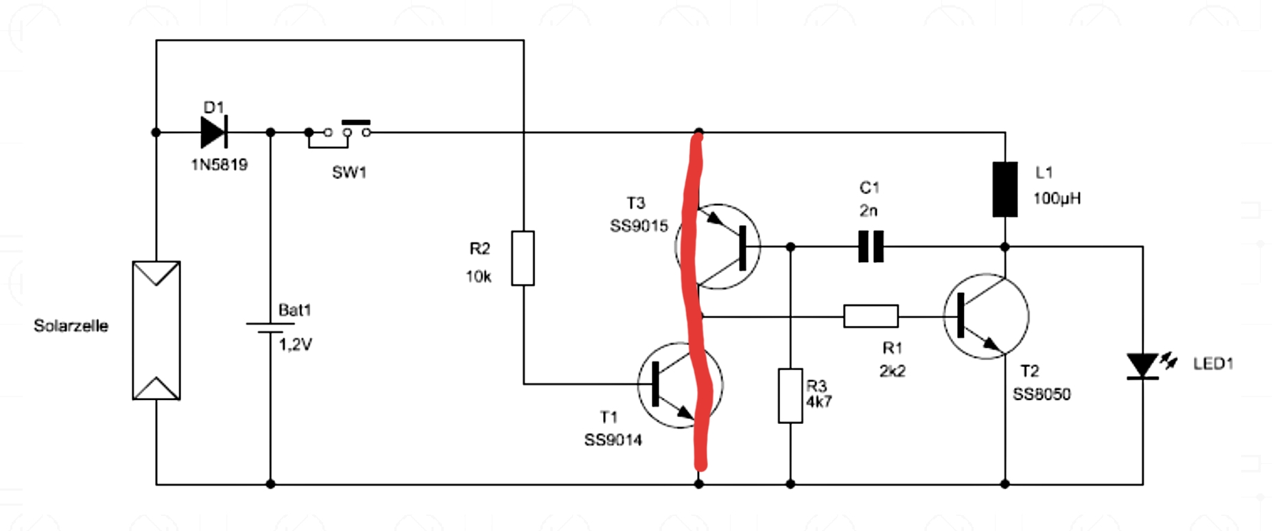

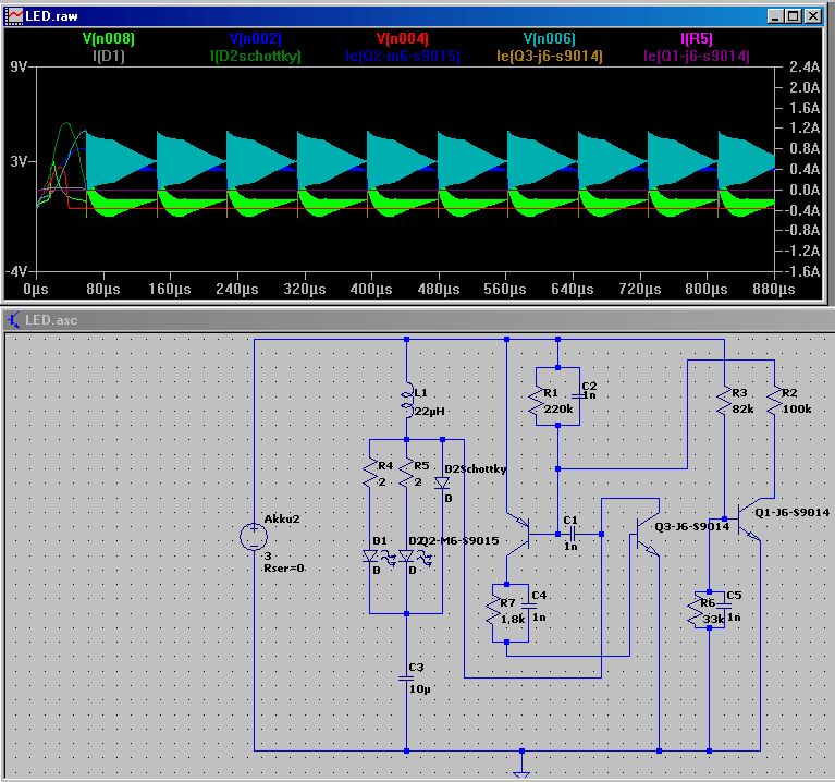

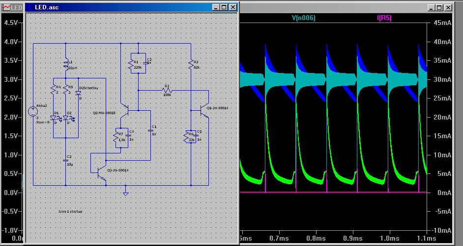

Da ist im Prinzip diese Schaltung verbaut:
https://www.elektronik-labor.de/Notizen/0211LEDlampe.html
von Udo S. (urschmitt)
> glauben
heisst nicht wissen.
von Michael M. (Firma: Autotronic) (michael_metzer)
Diese Schaltung wäre mir zu unsicher! Wenn T1 bei Tageslicht
durchgesteuert wird, stoppt zwar der Oszillator, aber T3 wird jetzt
ebenfalls über R3 voll angesteuert und es gibt einen satten Kurzschluss!

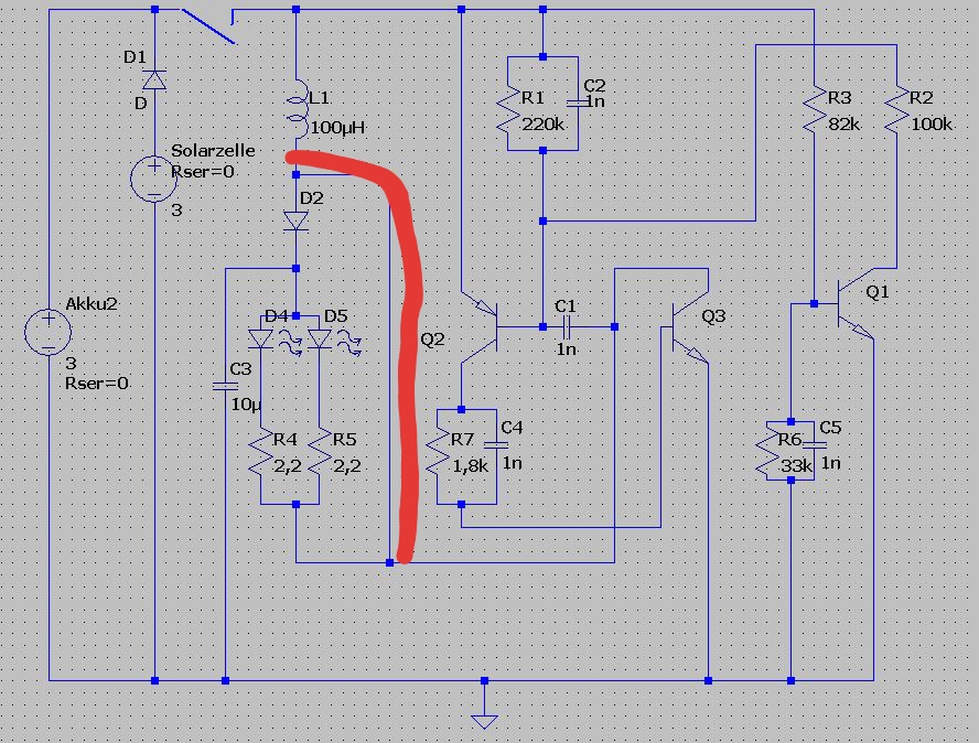

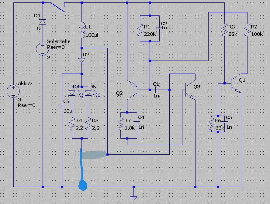

von Dieter (Gast)
Denke mal, die Schaltpläne liegen näher dran:
https://2ba1ada2-a-0ca93af8-s-sites.googlegroups.com/a/prenninger.com/elektronik/solar/solar-leuchten/2018-08-05%2018_56_09-Window.png
Mittels Reverseingeneering dürften die Unterschiede schnell gefunden
sein auf der Platine.
von batman (Gast)
Sehr ineffizient und zuverlässige NiMH-Killer. Damit produziert man
letzendlich mehr Schrott als durch Austausch gegen einen modernen Chip
mit definiertem UVLO.

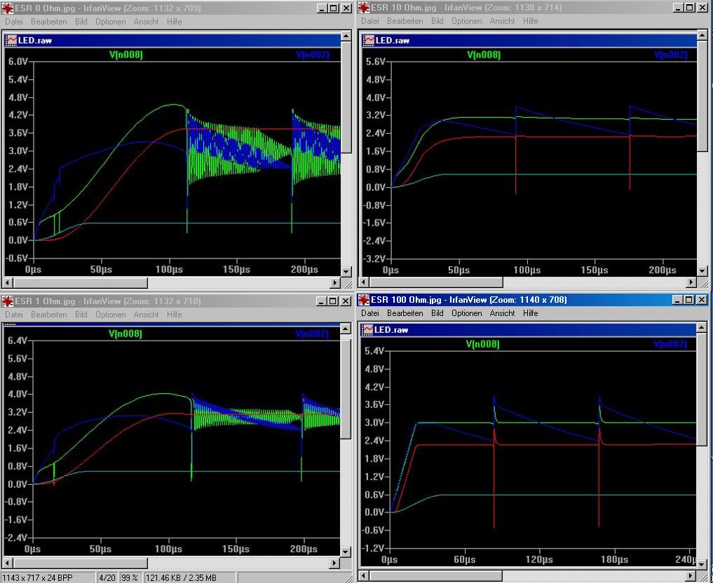

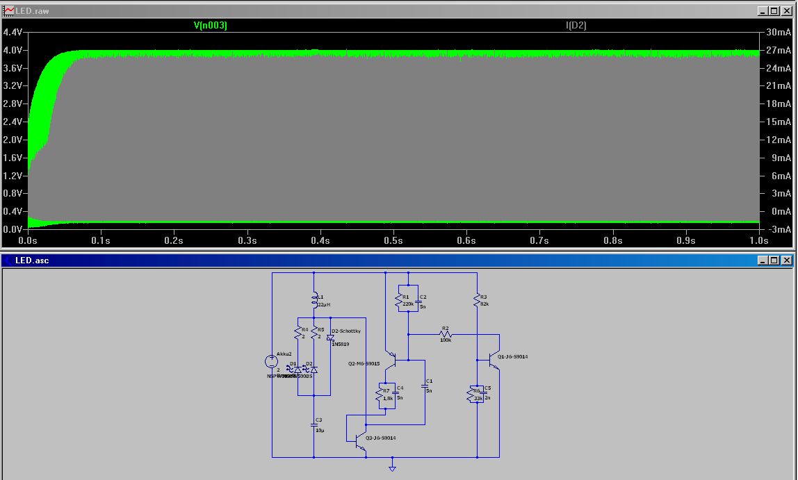

Ich habe hier einmal eine LTSpice Simulation gebastelt. Stimmt die so?
Es fehlen noch die SMD Kondensatoren und eine Schottky Diode, bzw. die
Typen für LTSpice.
Das ist ja ein Störsender, Applaus. Wenn denn meine Simulation stimmt.
Hier einmal noch eine Zusammenfassung für verschiedene ESR Werte.
Das so ein Elko, obwohl seine Kapazität noch völlig in Ordnung war hier
zum Ausfall führte, finde ich bemerkenswert. Wenn es so ist, dann muß
zwingend der Sollwert des Kondensators mit aufgedruckt sein und nicht
nur ein kleiner Parameter im Datenblatt.
von Klaus R. (klaus2)
> hier zum Ausfall führte,
Ist das nachweislich(t) so?
Klaus.
jep
> hier zum Ausfall führte, finde ich bemerkenswert.
Die Elkos sind auch der Grund, warum häufig die LED-Lampen am 230V Netz
ausfallen.
Krass. Da hätte ich dagg. gewettet.
Klaus.

von Tim D. (Gast)
> Kleinteile.
Danke für die Fotos, wieder eine Schaltung für meine Sammlung. Die
klassischen Schaltungen mit Transistoren findet man nur noch selten.
Meistens ist ein IC verbaut.
Könntest Du für mich versuchen von der Lötseite ein besseres Foto zu
machen? Dann könnte ich einen Schaltplan zeichnen.

ich sah den Schaltplan in der Simulation Ltspice. Für mich scheint er zu
passen vom TO.
>> Kleinteile.
Hallo, hier mein Stand, siehe Fotos.
Klasse! 👍 Endlich mal jemand mit Tatendrang!
Leider werden die LEDs kurzgeschlossen und auch sonst sieht der
Schaltplan eher mysteriös aus. Aber das ist schon mal ein guter Anfang.
So müsste es eigentlich richtig sein. Heute Abend werde ich mir auch
nochmal den Schaltplan zu Gemüte führen, vielleicht entdecke ich da noch
was.

von Tim D. (Gast)
Super, lieben Dank!

Ich habe jetzt auch noch einmal drüber geschaut...
Nein, leider auch nicht
von Tim D. (Gast)
Mein Ergebnis sieht noch mal anders aus. Ich schließe nicht aus, dass
der Plan Fehler enthält. Bei dem Elko habe ich 3x nachgesehen. Und
sorry, LTspice hätte ich erst installieren müssen.
Schade dass ich die Werte der Kondensatoren nicht kenne, sonst hätte ich
die Schaltung mal aufgebaut.
Edit: Wie ich gerade sehe, hat die Leuchte zwei Akkus. Ist noch die
Frage ob sie parallel oder in Reihe geschaltet sind.
https://docplayer.org/80201993-Gebrauchsanleitung-05-18-09.html
Eindeutig in Reihenschaltung. Also Sollspannung größer als 2,4 Volt.

von Tim D. (Gast)
Wurde ergänzt.
Der 9014 ist ungewöhnlich an der Stelle. Ist Q3 wirklich mit J6
bedruckt? Ich kann das auf dem Foto nicht richtig erkennen.

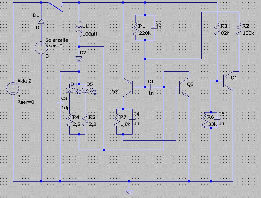

Neuer Plan
von M.M.M (Gast)
Tim D. schrieb:
> Irgendwann will ich diese ganzen IC (es gibt ja eine Reihe davon)
> vergleichen. Da gibt es kleine Unterschiede. Manche haben z. B. einen
> Tiefentladeschutz.
Welche?
> Neuer Plan
Neuer Plan, entzerrte Darstellung

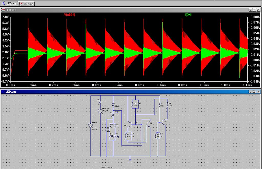

von Georg M. (g_m)
> Neuer Plan
Und woher kann man wissen ob die LEDs leuchten?
Wäre schön wenn die Simulation das auch zeigen könnte in LtSpice. ;-)
von Georg M. (g_m)
Die Simulation könnte wenigstens den Strom zeigen.
Tut sie i(r5) doch. Nur die SMD Kondensatoren haben unechte Werte, da
geschätzt. Ebenso sind keine Modelle für q1-q3 usw. benutzt worden.
Leider.
von Georg M. (g_m)
> Tut sie i(r5) doch.
Und? Reicht das zum Leuchten?
Wenn du schnell genug kucken kannst?
Wenn du schnell genug kucken kannst? Bis auf den Elko sind alle
Kapazitätswerte unbekannt.
Platine mit Stromlaufplan

Ich bevorzuge in der Regel die Eintransistorlösung. Die Solarzelle
speist bei Sonnenschein über die Diode D1 den 2,4V Akku und gleichzeitig
liegt somit die Basis des Transistors auf minus 0,7 V gegenüber dem
Emitter, so dass er sperrt und die LED bleibt dunkel.
Nachts wird die Solarzelle hochohmig und der Transistor wird jetzt über
den 18k Widerstand R1 angesteuert, so dass die LED die ganze Nacht aus
dem Akku bequem zehren kann.

von Tim D. (Gast)
Funktioniert halt nicht mit einer weißen LED.
Sieht das schon besser aus?

von Tim D. (Gast)
> Du kannst nicht irgendwelche Werte einsetzen. Mit deinem Bauteiletester
> könntest du das Hühnerfutter doch messen. Geht auch in der Schaltung,
> notfalls Messspitzen vertauschen.
Heute auf dem Flohmarkt habe ich eine Leuchte desselben Herstellers
gekauft. Baujahr 2013 und sie sieht auch aus, als wäre sie schon seit
dem in Betrieb gewesen. Jedenfalls viele Jahre, das "Glas" total
vergilbt und der Deckel blind. Zu Hause staunte ich nicht schlecht, als
die Lampe in der dunklen Wohnung anging. Die Akkus (Original!) zeigen
außen schon Kristalle, aber funktionieren noch.
Zum Thema: Die Schaltung ist die Gleiche und mit denselben
Bauteilewerten wie die Schaltung vom TE, bis auf die fehlende Fotodiode
(hier mit weiterer Leitung von der Solarzelle abgegriffen). Leider
lassen sich die Kerkos mit dem Bauteiletester nicht in der Schaltung
messen. Wenn ich Muße habe, löte ich die Dinger mal aus und messe sie,
damit ich den Schaltplan vervollständigen kann. Genauer gesagt kann ich
sie hier mangels besseren Equipment nur mit der breiten Lötspitze raus
braten.
