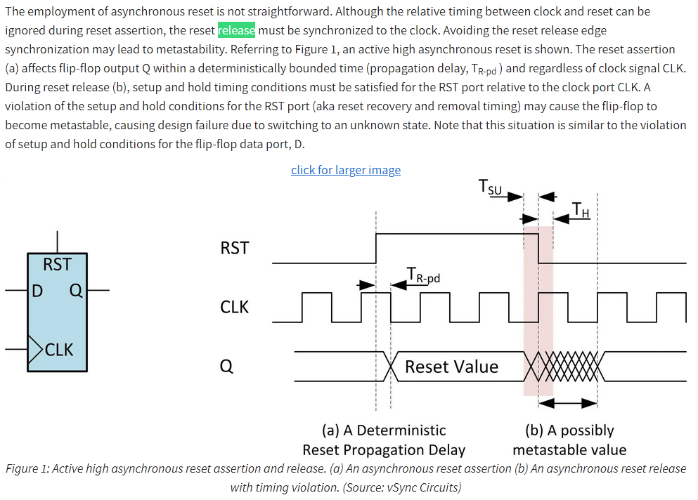

Olaf P. schrieb:
> Kann er das?
Kann er. Ich habe schon 2 Designs von Xilinx nach Altera portiert und
kann sagen: es geht problemlos. Und ich habe bei beiden ähnlich guten
Support erhalten und bei keinem der beiden Probleme mit der Beschaffung
(naja, bis derzeit...).
: Bearbeitet durch Moderator
von Josef G. (bome) (Gast)
Umgekehrt geht's vermutlich nicht so problemlos:
Altera hat keine Probleme mit asynchronen Resets, Xilinx schon.
Die BUFG von Xilinx sind nur für Clocks, die GLOBAL bei Altera
sind explizit auch für Enable-Signale.
von Fremdschämender Ingenieur (Gast)
Nein xilinx hat nur probleme bei Mischungen von beiden reset-schemes.
Und  ein (globaler) reset ist bei Xilinx meist unnötig:
https://www.xilinx.com/support/documentation/white_papers/wp275.pdf
https://www.xilinx.com/support/documentation/white_papers/wp272.pdf

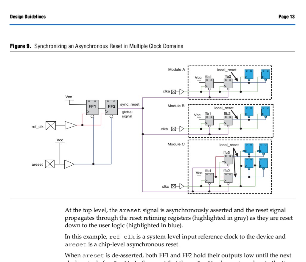

Nein, auch das ist ein falsch erfasstess Gerücht. Altera hat
ausschließlich Flipflops mit asynchronem Reset. Xilinx Flipflops können
diesen Modus auch. Natürlich muss auch bei Altera der asynchrone Reset
einsynchronisiert werden und synchron deaaktiviert werden.
Und darüber hinaus können Xilinx FFs eben einen weiteren synchronen
Modus, der für synchrone Designs Optimierungen zulässt. Wenn man diesen
Modus bewusst verwendet, dann lassen sich synchrone Designs mit
synchronem Set/Reset effizienter umsetzen.
Diese optimierten Flipflops können natürlich dann nicht verwendet
werden, wenn man z. B. in einem üblichen synchronen Design mit einem
globalen asynchronem Reset (also nur beim Einschalten oder wenn der
Entwickler auf den Knopf drückt) einen Zähler auf 0 oder eine FSM auf
"idle" zurücksetzt.
Dann muss bei Xilinx ebenso wie bei Altera zusätzliche Logik für einen
synchronen Reset (der ja dann laufend kommen wird) auf 0 bzw. "idle"
eingefügt werden, denn der asynchrone Reset kann dafür ja nicht
verwendet werden.

von Olaf P. (Gast)
Lothar M. schrieb:
> Natürlich muss auch bei Altera der asynchrone Reset einsynchronisiert
Hörst du dir auch selber manchmal zu? Asynchrone reset Signale müssen
nicht synchronisiert werden das ist die Idee dahinter.

von esisteinfachunfassbar (Gast)
Olaf P. schrieb:
Aua, Gratulation! Du hast es ja echt voll drauf. Mach' einfach weiter
so, du bist da etwas großem auf der Spur.

Olaf P. schrieb:
Schon mal versucht, weiterzudenken als nur bis zur ersten Signalflanke
Wie  bei jedem Zustand sind auch beim Reset die übergänge in diesen
(Reset) zustand (activate reset) wie auch aus diesem Zustand weg
(release reset) zu betrachten.
Und natürlich darf es beim Verlassen des Resetzustandes nicht zu dem
Problemen der timing verletzung wie metastabile Zustände kommen.
Anhang aus:
https://www.embedded.com/asynchronous-reset-synchronization-and-distribution-challenges-and-solutions/

von Olaf P. (Gast)
Das ist doch Blödsinn und so in der Realität auch gar nicht relevant.
Lothar macht hier einfach immer auf den allwissenden aber an den Toren
des elfenbeinturm hört eben auch sein wissen auf.
Olaf P. schrieb:
> Asynchrone reset Signale müssen nicht synchronisiert werden
Die Altera AN545 empfiehlt anderes: der asynchrone Reset muss in jede
Taktdomäne einsynchronisiert werden. Dort diskutieren wir darüber:
Beitrag "Re: Altera Reset Synchronizer richtig machen"
Dabei ist wieder mal die Metastabilität weniger das Problem, denn die
Flipflops sind bis zur nächsten Taktflanke locker wieder stabil. Sondern
es ist die Laufzeit des Reset-Signals zu den Flipflops. Und wenn also
wie gezeichnet der Reset zeitgleich mit der Taktflanke inaktiv wird,
dann kann es sein, dass die Hälfte des Designs (bzw. der FSM) schon mit
dieser Taktflanke losläuft, die andere Hälfte aber erst bei der
nächsten.
Siehe z.B.
http://www.lothar-miller.de/s9y/archives/64-State-Machine-mit-asynchronem-Eingang.html

von Fpgakuechle K. (Gast)
Auch mit dieser Meinung stehst du hier im Forum reichlich einsam da.
