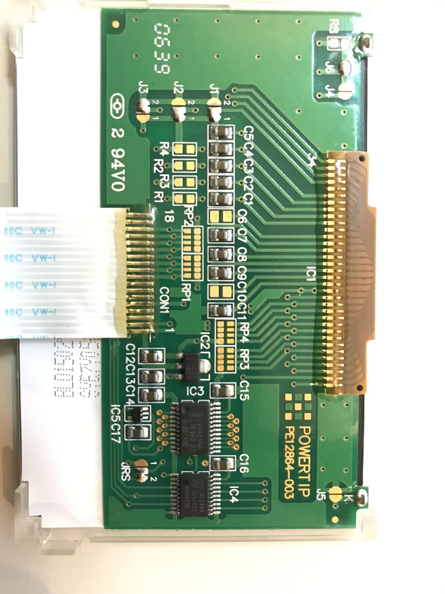

Liebes Forum, ich habe ein grafik LCD, vermutlich 128x64. Laut Platine ist es ein Powertip PE12864-003. Leider finde ich nicht unter dieser Bezeichnung irgend ein Infomaterial, eine Bildersuche ergab auch nichts. Das LCD verfügt über ein 18pol. FCC Kabelanschluss. Ich würde mich über eine Info zum Pin-Anschluss freuen und den verwendeten Kontroller auf dem Board. Grüße MAT
Das ist wohl ein 34-poliges COG Display, und die Platine nur ein Adapter. Übliche Controller sind da ST7565, ST7567 und UC1601. Hier findest du einige Datenblätter: https://www.tme.eu/de/katalog/graphische-lcd-displays_112283/?id_category=112283&mapped_params=412%3A1444053%3B1132%3A1493194%3B
H. H. schrieb: > Übliche Controller sind da ST7565, ST7567 und UC1601. Danke H.H. Davon bin ich auch schon ausgegangen. Was aber macht die Adapterplatine und könnte diese ein spezielles Produkt eines Herstellers sein? Das Display stammt aus einem Handterminal. Wie könnte ich herausfinden wie die PIN Belegung ist?
Matthias S. schrieb: > Was aber macht die Adapterplatine Adaptieren. > und könnte diese ein spezielles Produkt eines Herstellers sein? Sicherlich. > Das Display stammt aus einem Handterminal. Wie könnte ich herausfinden > wie die PIN Belegung ist? Anhand der Belegung des 34-poligen Folienleiters durchklingeln.
Gerade noch entdeckt: https://www.tme.eu/de/details/pe12864lrf-042-h-q/graphische-lcd-displays/powertip/
H. H. schrieb: > https://www.tme.eu/de/details/pe12864lrf-042-h-q/graphische-lcd-displays/powertip/ Dieses habe ich auch schon gefunden.... mhhhh mal schauen, ob jemand noch ne Idee hat.
Matthias S. schrieb: > H. H. schrieb: >> > https://www.tme.eu/de/details/pe12864lrf-042-h-q/graphische-lcd-displays/powertip/ > > Dieses habe ich auch schon gefunden.... > mhhhh mal schauen, ob jemand noch ne Idee hat. Passt eh nicht. Bei deinem Display sind ja ein 3,3V Spannungregler und Pegelwandler für die Daten und Steuersignale verbaut. Es ist anzunehmen, dass die Platine ein Adaper auf 5V Versorgung und Logikpegel ist.
H. H. schrieb: > Bei deinem Display sind ja ein 3,3V Spannungregler und Pegelwandler für > die Daten und Steuersignale verbaut. Es ist anzunehmen, dass die Platine > ein Adaper auf 5V Versorgung und Logikpegel ist. Dann heißt es wohl durchklingeln ist angesagt :), na das wird wohl ein Spass werden... Vielen Dank für Deine Hilfe!
Mal auf die schnelle gefunden: https://datasheetspdf.com/datasheet/pe12864003.html Liefert zumindestens die Belegung des Displays.
