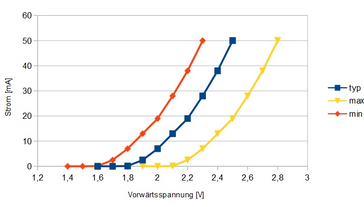

Roland F. schrieb: > Nicht die Raumtemperatur ist das Problem... An welche Temperatur hast Du gedacht. Bitte ein kleines Rechenbeispiel zu den Auwirkungen auf den LED-Strom. (vorzugsweise für die Uhr mit den oben genannten Daten für Strom (160mA bei 8,4V, Zifferblatt))
Wolle G. schrieb: > An welche Temperatur hast Du gedacht? Ob die Raumtemperatur 20°C oder 25°C beträgt, ist latte. Schlimmer sind 70-80°C (Fensterbank, Armaturenbrett)!
Michael M. schrieb: > Schlimmer sind > 70-80°C (Fensterbank, Armaturenbrett)! Das sind aber nur theoretische Orte. Es wird sich wohl kaum jemand die Uhr mit einem Zifferblatt der Größe 20cm x 6cm an das Armaturenbrett hängen. 70° bis 80°C auf der Fensterbank? Da würden sich die Pflanzen aber heftig beschweren. Auch wenn die Ströme einsteigen, das Netzteil schafft nicht mehr als 5W.
Michael M. schrieb: > Wolle G. schrieb: >> An welche Temperatur hast Du gedacht? > > Ob die Raumtemperatur 20°C oder 25°C beträgt, ist latte. Schlimmer sind > 70-80°C (Fensterbank, Armaturenbrett)! Die Temperatur am Halbleiterübergang (und die dazu notwendige Heizleistung nahezu proportional zum Strom, exponentiell zur Spannung, "nur" addiert zur Temperatur der Umgebung) ist am Ende der Gesamtbetrachtung die einzig interessante Temperatur. Diese Temperatur wird rhf gemeint haben.

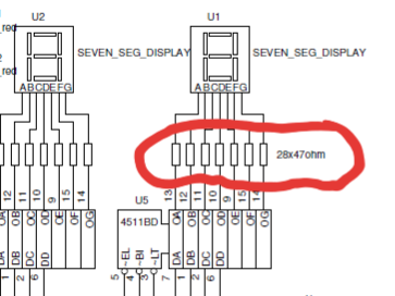

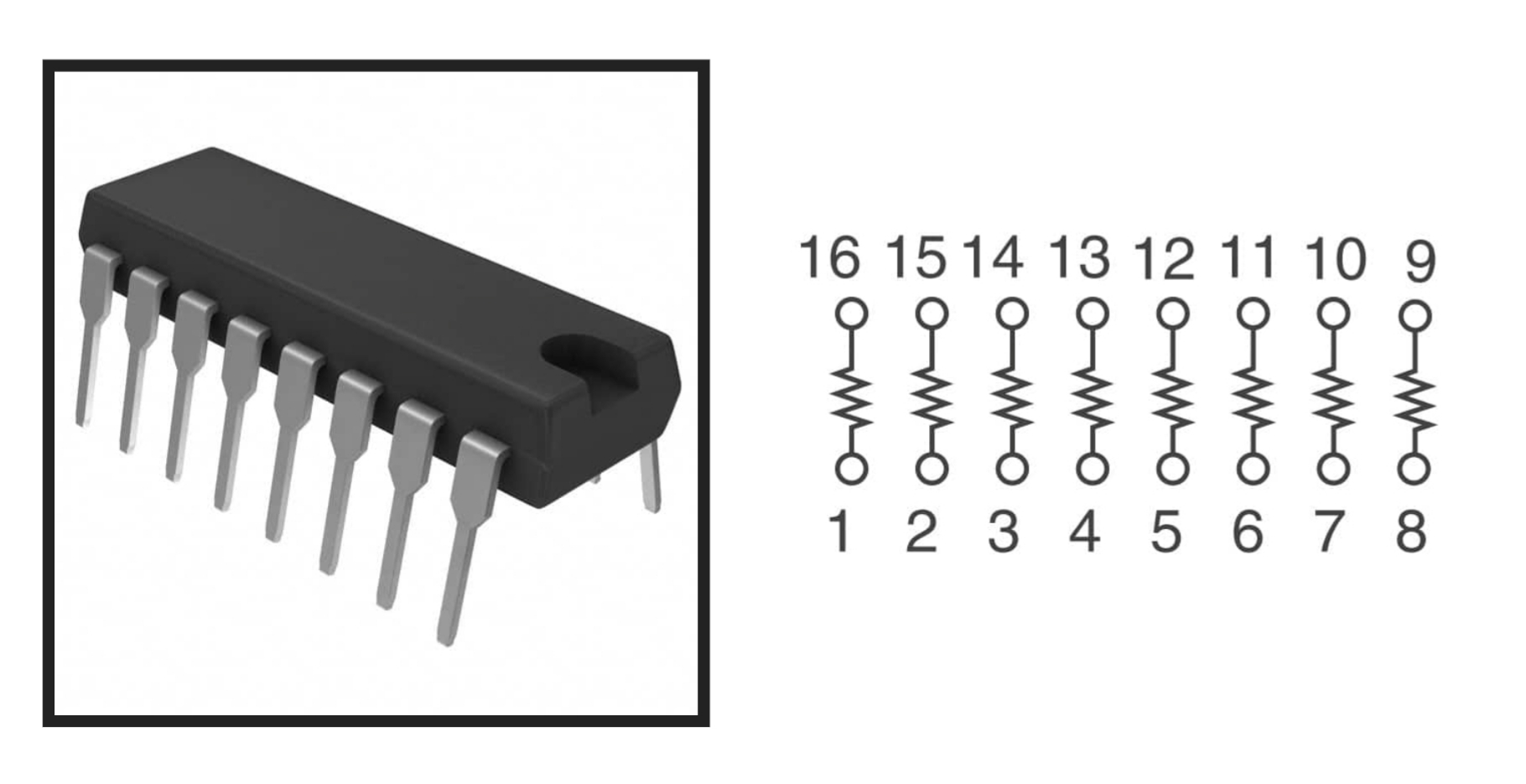

Michael M. schrieb: > Ein Widerstandsarray funktioniert > hier auch nicht warum nicht es gibt Arrays die beide Pins eines Widerstand herausführen! erstes Mal gesehen in Floppy Terminierung 8x 330Ohm https://media.digikey.com/pdf/Catalog%20Drawings/Resistors/ART-001-4800P%20CIRCUIT.jpg https://www.digikey.de/de/products/detail/bourns-inc./4116R-1-333LF/1088638 Widerstandsarrys müssen ja nicht zwingend einen gemeinsamen Pin haben! (PS. die gibt es auch in klein als SMD)
Bearbeitet durch User
Joachim B. schrieb: > Es gibt Arrays die beide Pins eines Widerstand herausführen! Guter Tipp. Ich kannte bisher nur die One Liner.

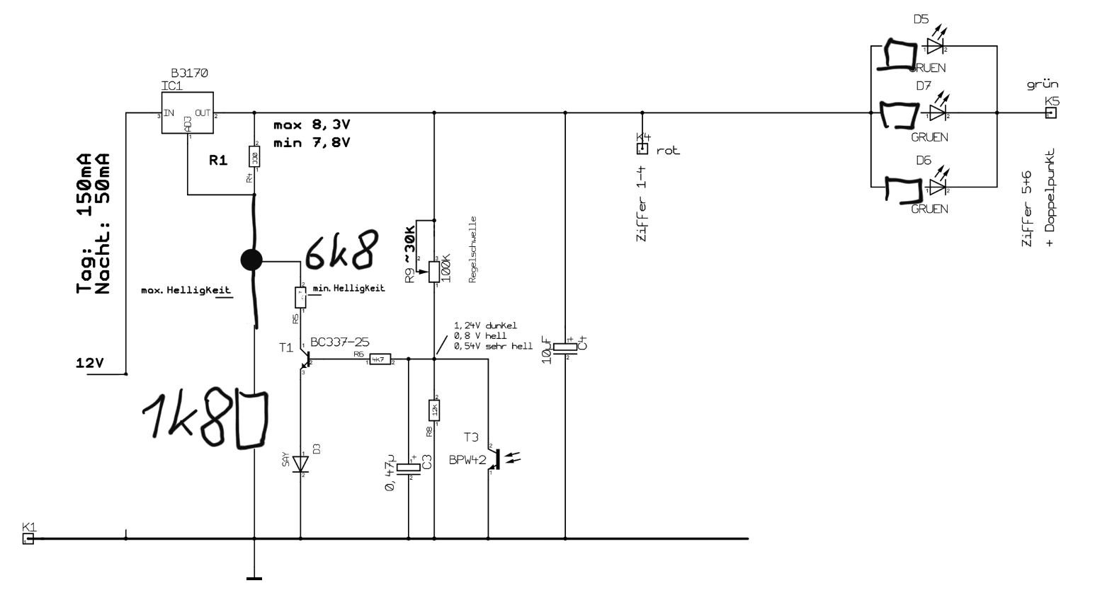

Wolle G. schrieb: > Im Anhang der Schaltplan für die Stromversorgung der LED mit Steuerung > nach Umgebungshelligkeit. Die zusammengewurschtelte Kette aus den einzelnen Widerständen R1, R2 und R3 kann man exakt zu einem gemeinsamen 1k8 Widerstand zusammenfassen. R5 sollte dann auch von 4k7 auf 6k8 erhöht werden. Ich dachte ein Segment besteht aus 4 in Serie geschalteten LEDs? Du hast aber 3 LEDs parallel geschaltet. Das geht nun wirklich nicht! Deshalb habe ich in deinen Schaltplan, zur Linearisierung vor jeder LED noch einen Widerstand eingezeichnet, damit sie alle einigermaßen gleich hell leuchten.
Wolle G. schrieb: ... > im Anhang der Schaltplan für die Stromversorgung der LED mit Steuerung > nach Umgebungshelligkeit ... Dazu unterschiedliche Farben an gleicher Spannung? Welche davon wird als erstes dunkler leuchten?

Thomas U. schrieb: > Dazu unterschiedliche Farben an gleicher Spannung Meinst du Grün, Grün und Grün?
Stefan ⛄ F. schrieb: > Thomas U. schrieb: >> Dazu unterschiedliche Farben an gleicher Spannung > > Meinst du Grün, Grün und Grün? Ziffer 1-4 an K4 ist 'rot' und Ziffer 5+6 mit Doppelpunkt an k5 ist 'grün'! Ohne die versteckten Rv hat sich im Zweig 'rot' was ausgelötet, bevor 'grün' sichtbar leuchtet...
Thomas U. schrieb: > Ziffer 1-4 an K4 ist 'rot' und Ziffer 5+6 mit Doppelpunkt an k5 ist > 'grün'! Ach das habe ich ja gar nicht gesehen. Wahrscheinlich ist das wieder eine Schaltung, wo die Kathoden an ein CMOS IC angeschlossen sind. Also nix mit "ohne Widerstand".
Michael M. schrieb: > Ich dachte ein Segment besteht aus 4 in Serie geschalteten LEDs? Du hast > aber 3 LEDs parallel geschaltet. Das geht nun wirklich nicht! Stimmt. Etwas Text dazu: Die Ziffer 1 bis 4 bestehen aus 4 LED/Segment. Ziffer 5+6 aus 3 LED/Segment. (Sekundenziffern etwas kleiner) Um in etwa auf gleiche Summenspannung zu kommen, wurden 3 LED parallel vorgeschaltet.
Hallo, Wolle G. schrieb: > Etwas Text dazu:... Da bekommt man ja Kopfschmerzen. Sei so lieb und zeichne doch einfach mal eine Schaltskizze, aus der hervorgeht wie die ganzen LEDs an deine Konstantspannungsquelle angeschlossen sind. Also ob in Reihe oder parallel (oder wie auch immer) und wie viele LEDs jeweils. rhf
Wolle G. schrieb: > Um in etwa auf gleiche Summenspannung zu kommen, wurden 3 LED parallel > vorgeschaltet. Oh Mann, warum nimmst du keine Widerstände? Hast du Angst davor?
Stefan ⛄ F. schrieb: > Wolle G. schrieb: >> Um in etwa auf gleiche Summenspannung zu kommen, wurden 3 LED parallel >> vorgeschaltet. > > Oh Mann, warum nimmst du keine Widerstände? Hast du Angst davor? Vor dieser aufwändigen Rechnerei? Summenspannung und Parallelschaltung? Passt irgendwie nicht richtig!

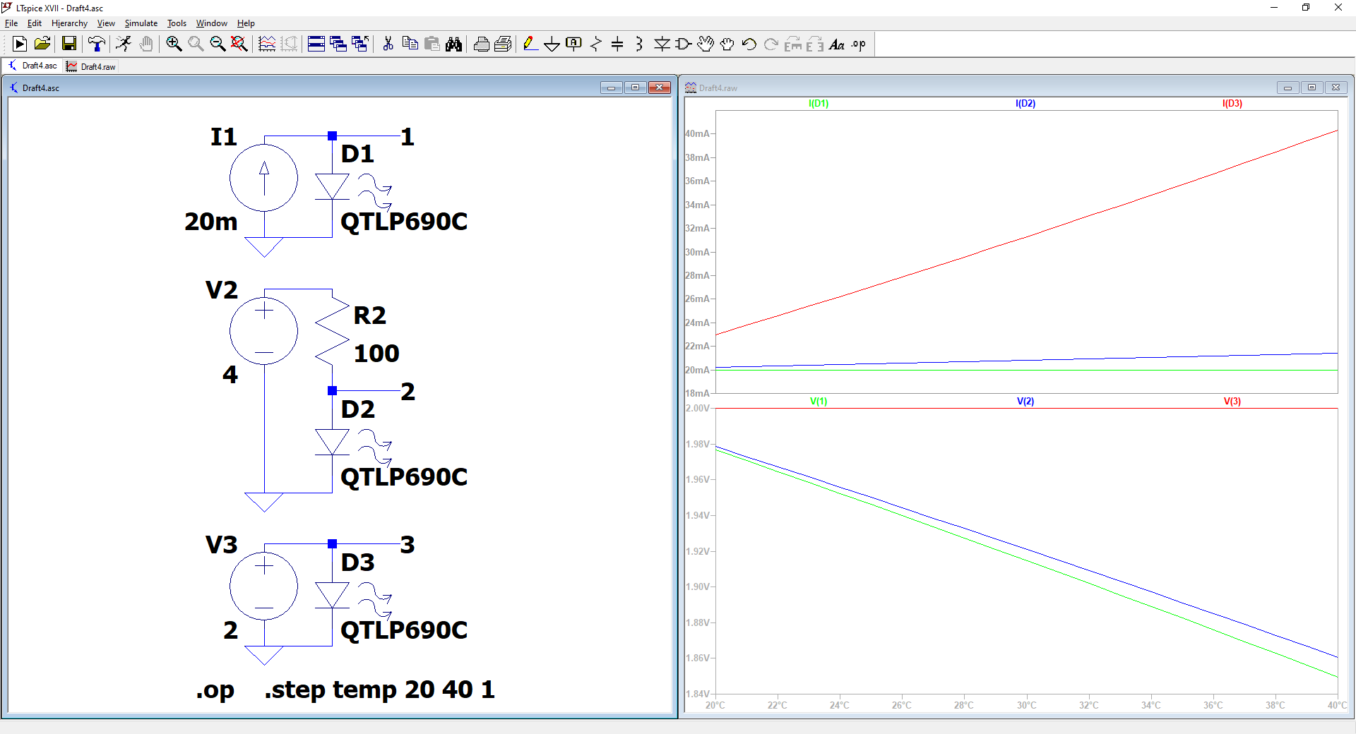

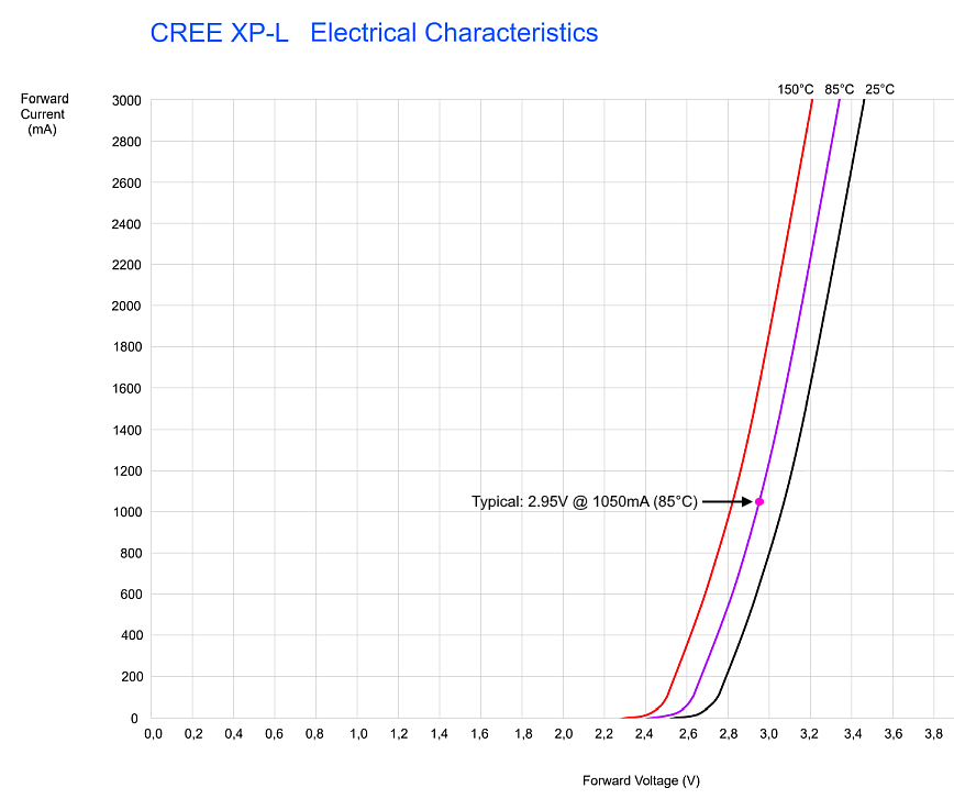

brüno schrieb: > Typischerweise -3 mV/K bis -6 mV/K, pro LED. Raumtemperatur ist dabei > nicht entscheidend, sondern was an der Junction passiert. Bei > Konstantspannung ergibt die Temperaturerhöhung im Betrieb mehr Strom, > also mehr Temperatur und wieder mehr Strom, und nochmal mehr Temperatur > und wieder nochmal mehr Strom, usw... Wolle G. schrieb: >> Ergebnis: >> U = 2,0V --> I = 8,93 mA nach ca. 5min I = 8,98mA >> U = 2,2V --> I =23,1mA nach ca. 5min I = 23,3mA Mit diesen Werten ein Versuch zur Berechnung des Temperaturanstieges: Temperaturkoeffizient der LED: 5mV/K R = (2,2V – 2,0V)/ (23,1mA – 8,9mA) --> ca 15Ohm 15Ohm x (23,3mA – 23,1mA) = 3mV 3mV/ (5mV/K) = 0,6K Es ist kaum anzunehmen, dass nach auch >5min die Temperatur weiter ansteigen wird. Oder?

Dirk K. schrieb: > Die beiden Schaltpläne kombiniert zeigen keine LEDs an Konstantspannung. wie oft wurde das hier schon geschrieben? war aber auch klar wenn nicht immer alle LED leuchten sollen!

Wolle hat wohl viel Zeit... schrieb: > Gern, mach ich genau einmal, nur für Dich: > > R=U/I und die Eigenschaften von Dioden (nicht nur LEDs). > > Die da übrigens lauten (in freien Worten ohne Zahlen): > > Man kann mittels Kostantspannung den LED-Vorwärtsstrom > über sich leider selbst ergebende Temperaturvariation > nach_oben NICHT konstant halten, er steigt weiter an. > (NEGATIV DIFFERENTIELLER WIDERSTAND von PN-Übergängen.) >>in freien Worten ohne Zahlen Es gibt bereits Zahlen!! Hier: Wolle G. schrieb: > Eine einzelne grüne LED 5mm, vermutlich noch von (Jahr) 1998, wurde an > eine Konstantspannungsquelle angeschlossen und der zeitliche Verlauf des > Stromes gemessen. > Ergebnis: > U = 2,0V --> I = 8,93 mA nach ca. 5min I = 8,98mA > U = 2,2V --> I =23,1mA nach ca. 5min I = 23,3mA > Meine Schlussfolgerung: In diesem Bereich trifft die These >>und ein Kreislauf entsteht bis zur Zerstörung der LED. > nicht zu. Du kannst natürlich auch mit eigenen Zahlen diese Messergebnisse und damit die gezogenen Schlussfolgerungen widerlegen. (vorausgesetzt ähnliche LED und Betriebsweise)

Wolle G. schrieb: > Man traut es sich kaum zu sagen: Im Anhang der "Schaltplan" Herzlichen Glückwunsch! Du hast gerade zum gefühlt hundertsen Mal ein Szenario erschaffen, an den Deine LED eben NICHT an einer Konstantspannung liegt. Den Fehler darfst Du übers Wochenende gerne selber finden. ;)
Thomas F. schrieb: > Wolle G. schrieb: >> Im Anhang der "Schaltplan" > > Welchen Innenwiderstand hat dein Strommesser? ...und wie sind die LEDs angeschlossen zwecks Entwärmung? Sehr kurz an einer ableitenden Klemme (welche?) oder mit original langen Anschlüssen am Ende die Klemme oder auf einer LP kurz eingelötet? Ein Foto bringt Licht ins Dunkel!
Wolle G. schrieb: > Man will ja nicht drängeln. Kommt evtl. noch etwas? Da es keine Schaltung gab, in der LEDs an einer Konstantspannung angeschlossen waren, gab es nichts zum Rechnen. Wolle G. schrieb: >> Hier gab es einen Versuch zur "Berechnung" des Temperatureinflusses: >> Wolle G. schrieb: >>> Mit diesen Werten ein Versuch zur Berechnung des Temperaturanstieges: >>> Temperaturkoeffizient der LED: 5mV/K >>> R = (2,2V – 2,0V)/ (23,1mA – 8,9mA) --> ca 15Ohm >>> 15Ohm x (23,3mA – 23,1mA) = 3mV >>> >>> 3mV/ (5mV/K) = 0,6K Du hast den differentiellen Widerstand ausgerechnet zu 15 Ohm und damit weiter gerechnet. Das ist an dieser Stelle nicht passend. Er gibt an, wie stark sich der Wert des Widerstands ändert in diesem Arbeitspunkt. https://de.wikipedia.org/wiki/Differentieller_Widerstand Zum Vergleich: Rled@2,2V = 2,2V/0,023mA = ca. 96 Ohm. Rled@2,0V = 2,0V/0,0089mA = ca. 225 Ohm. Wie du siehst, ist der Widerstand der LED nicht konstant, sondern wird geringer bei steigender Spannung. Und: das tut er auch bei steigender Temperatur mit z.B. deinen -5mV/K Deswegen ist deine Rechnung an dieser Stelle unpassend: >>> 15Ohm x (23,3mA – 23,1mA) = 3mV Die (falschen) 15 Ohm sind nur für einen Stromwert "korrekt". Sonst hätte sich der Strom ja nicht geändert bei einer konstanten Spannung und konstantem Widerstand. Aber vereinfachen wir und sagen: 23,3 und 23,1 mA sind fast gleich, wir rechnen mit "konstanten" 96 Ohm: U= 0,2mA *96 Ohm = ca. 20mV. -> bei 5mV/K -> 4K Das ist zwar auch nur halb gelogen, aber das haben wir jetzt toll ausgerechnet und sind stolz. Zu welchem Schluss kommen wir mit der Aussage: die LED hat sich um 4K erwärmt. Was bringt dir das? Inwiefern stützt das deine Behauptungen: Dirk K. schrieb: > Wenn du deine Behauptungen mit Beweisen untermauert hast, liefere ich > gerne meinen Ansatz. > > 1. > Wolle G. schrieb: >> dass es möglich ist, LED ohne Vorwiderstand mit konstanter >> Spannung zu betreiben.(wenn man es "richtig" macht) > > 2. > Wolle G. schrieb: >> Nun sollte es im Prinzip egal sein, ob man die Spannung vor oder nach >> dem Vorwiderstand konstant hält. Du hast wohl den differentiellen Widerstand genutzt, weil ich das an anderer Stelle getan habe. Das habe ich dort aber aus dem Grund getan um dir zu zeigen, dass das IC einen relevanten, strombegrenzenden Widerstand hat und die erste Schaltung somit nicht LEDs an einer Konstantspannungsquelle zeigt.

Dirk K. schrieb: > Zum einen wurde scheinbar eine LED ausgemessen und somit ist diese > Messubng nicht aussagekräftig. Richtig, es wurde nur an einer LED gemessen. Aber sind die gemessenen Werte unplausibel? > Es fehlen die Datenblätter der verwendeten Messgeräte, der (Konstant-) > Spannungsquelle sowie der ausgemessenen LED. Bis dahin ist es ein wildes > Raten, weil einige Annahmen gemacht worden sind. Nun übertreib mal nicht. Handelt es sich hier um Grundlagenforschung oder um die Abschätzung der Größenordnungen? Wie schon mal gesagt: es ist alles gegeben- rechnen Sie Wildes Raten? Evtl. fehlende Werte können auch durch eigene Überlegungen eingearbeitet werden. > scheinbar diese > eine LED zumindest sich nur um 4K erwärmt und nicht weiter? Mir reichen ca.5 min Wartezeit, um abzuschätzen, ob sich der Gleichgewichtszustand eingestellt hat.

Wolle G. schrieb: > Wie schon mal gesagt: es ist alles gegeben- rechnen Sie Nein. Dirk K. schrieb: > Es fehlen die Datenblätter der verwendeten Messgeräte, der (Konstant-) > Spannungsquelle sowie der ausgemessenen LED. Bis dahin ist es ein wildes > Raten, weil einige Annahmen gemacht worden sind. ! Wolle G. schrieb: > Mir reichen ca.5 min Wartezeit, um abzuschätzen, ob sich der > Gleichgewichtszustand eingestellt hat. Welche Gleichgewichtszustand? Was hat das zu tun mit: Dirk K. schrieb: > Dirk K. schrieb: >>> 1. >>> Wolle G. schrieb: >>>> dass es möglich ist, LED ohne Vorwiderstand mit konstanter >>>> Spannung zu betreiben.(wenn man es "richtig" macht) Wir nähern uns dem Ziel!
